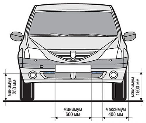

    Но по схеме вряд ли место найдешь.
    Я поставил (приклеил) трехпроводные, при включении зажигания включаются, при включении ближнего гаснут. Питание брал с коробки предохранителей.
