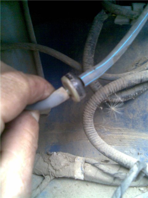

    Если это то, что я думаю, т. е несанкционированное подключение хабов, то я это исправлял так:
    Около аккумулятора идёт трубка (похожая на трубку капельницы) и на ней, вразрез, стоят 2 клапана. Они должны "продуваться" в одну сторону. Если в обе стороны-замена. У меня проблема сразу ушла.

    Это значит, что скорее всего проблемы с вакуумом который подключает Хабы.
    Надо искать в чем проблема: обратный клапан, клапан включения, сами Хабы или вакуумные трубки.

    Начните с клапанов, про которые я писал. Они стоят копейки. По моему даже какие то жигулевские подходят. Может, проблема и решится?

    Вот выдержка с другого форума:
    Актион 2,3. При резком ускорении самопроизвольно включаются HUBы, (треск стоит невозможный) - сами HUBы в порядке, проверены все трубки - в порядке, поездка с вакуумметром выявила неисправность "проверочного" клапана в вакуумной магистрали. При резком открытии заслонки во впускном коллекторе исчезает разряжение (это норма), чтобы вакуум не пропал и в Hubах, в магистрали стоит клапан (туда дуй, обратно...) под номером 4154103000, так вот он зараза дуется в обе стороны...

    А как вообще его проверить, куда он дует?
    Снимаете его и дуете. Должен продуваться только в одну сторону, т.е. , если я правильно понимаю, в сторону ХАБов. Обратно-не должен.
    P.s. Если ошибаюсь, спецы поправьте!
    Ртом проверяется. Малейшая пылинка в системе и кирдык. Поставь фильтр в систему и смени вакуумные клапана. Цена вопроса копейка. Хабы намного дороже.
