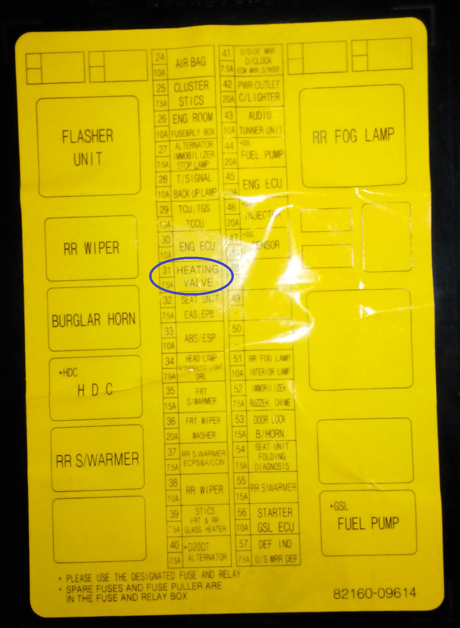

    В-общем разобрался-таки!
    Проверил все предохранители в моторном отсеке всё ок, прозвонил и не нашел ничего.
    Полез в блок предохранителей с вод. стороны и обнаружил отсутствующий предохранитель в соответствии с наклейкой на крышке (в мануалах этого предохранителя нет и значится "Запасной").
    Вот он подлюка:
    Кайрон 2009 г.в., дизель 2.0, МКПП.

    Приветствую. И чем дело закончилось? Заработало, не?
    Цитата Сообщение от Frost Посмотреть сообщение
    Заработало, не?
    Ещё не было морозов ниже 30 чтобы проверить. Я свой после этого порога включаю, когда теплее просто не вижу смысла. Сверху автотепло, спереди намордник, этого достаточно.
    Леонид
    01.12.2014
    ХМАО-Югра, г. Сургут
    Тридцатка была - полёт нормальный!
