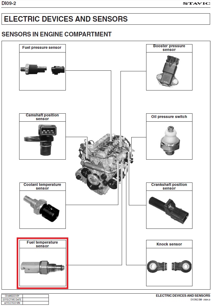

    Вчера возникла 1-в-1 картина "лжекипения" , кстати после стояния на переезде. Мультик кажет 112, стрелка показометра на 0, загорелся чек - ошибка 1115. Пошел заказывать термостат и колечко. Кстати, если датчик температуры ОЖ я нашел - 1615423417, то партномера датчика температуры топлива найти что-то не могу.
    забыл где искать ?номер 7 тут :
    http://www.ssangyong.pro/catalog/rodius/1/4/31/
    А нету его там. Датчик температуры ОЖ есть, а температуры топлива нет.
    о!! это я попутал .
    9307-529A
    Последний раз редактировалось РоманВТ; 16.04.2018 в 12:40.
    Delphi 9307-529A
    А родного номера тоже в каталоге не нашел?
    Это родной. А в каталоге только тнвд в сборе и IPV клапан
