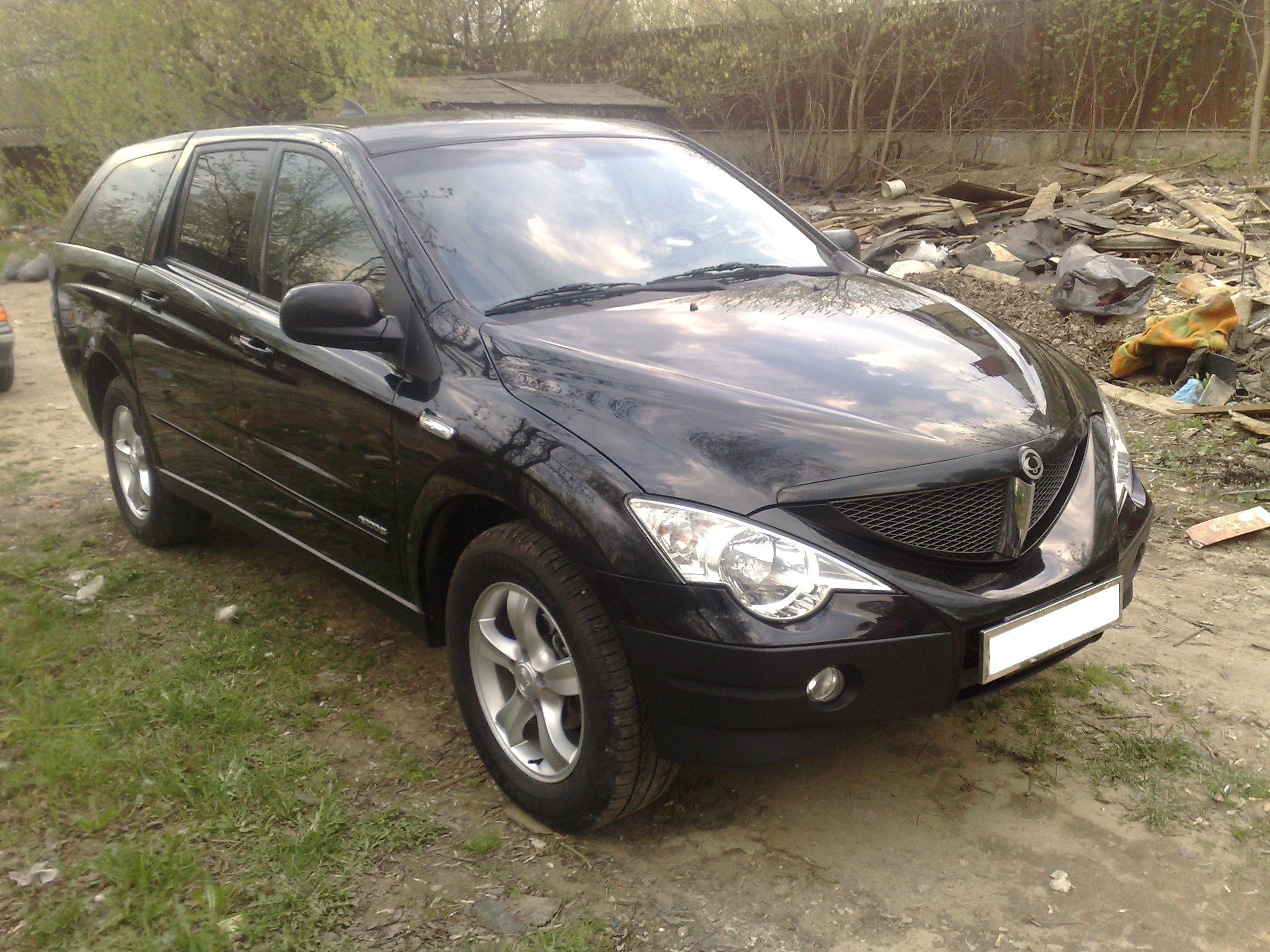

    Да что тут говорить) покупал на абум! С тем условием что нужен рамный мостовой внедорожник, ну на тот момент нужен. По опыту прошлых лет Honda CR-V не смогла безболезненно пережить поездки в деревню, после постоянных буксований задний редуктор умер(тогда я еще мало чего понимал в этом), так и продали...Корче купили маленького в максимальной комплектации...
    Потом было немного колхозинга
    Я воорой владелец, заного переписывать решение всех болячек безсмысленно, поэтому сокращу и просто оглашу список доработок:

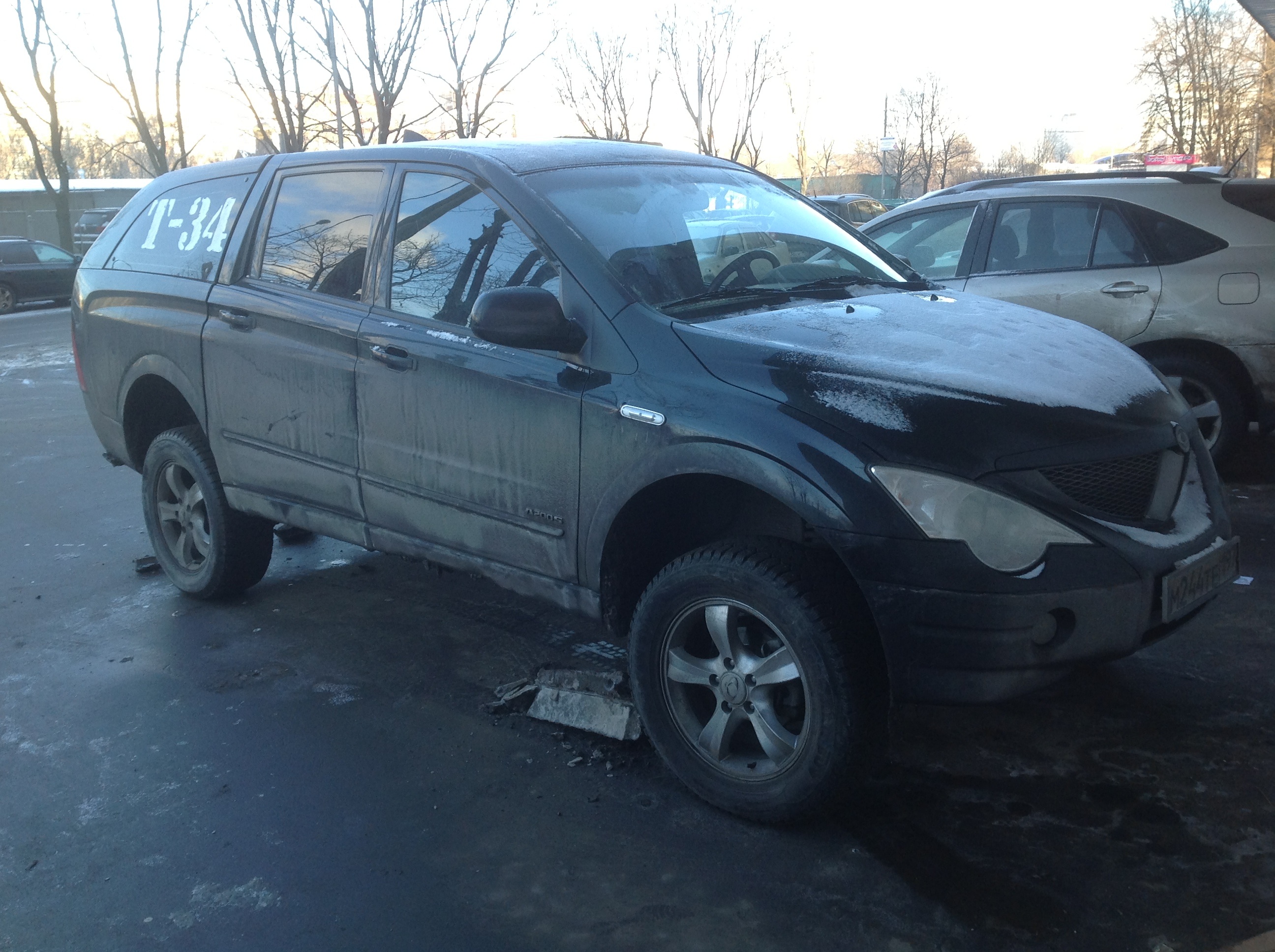

    1) лифт подвески у Алексея. Тут все стандартно на тот момент, перед сорент, зад волга.
    2) боди лифт +50мм у Алексея.
    После всего этого маленький стал таким

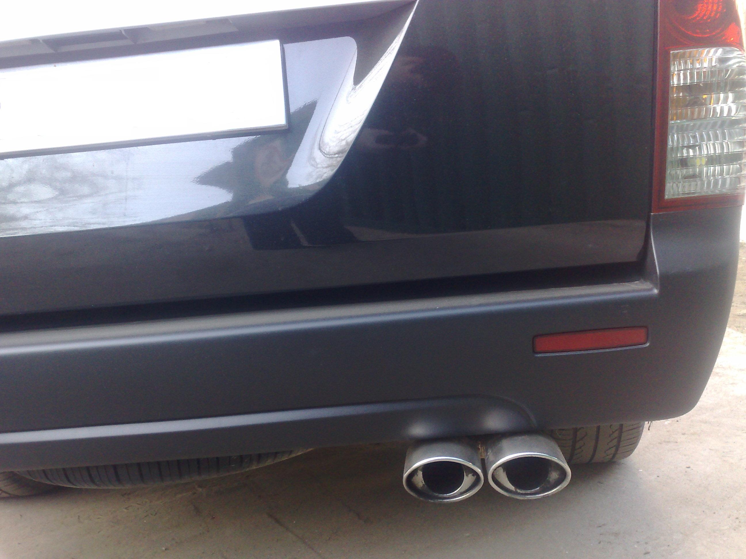

    3) Заглушен и програмно искоренен ЕГР у Ромы
    4) установлен прямой впуск вместо НЕГРа
    5) Режим доместик и подгазовка у Ромы
    6) раздельный подогрев заднего сидения Емеля УК-2
    7) шумо-виброизоляция 2слоя, крыша и двери(STP Gold, Silver, Сплен 4мм)
    8) Диодики везде

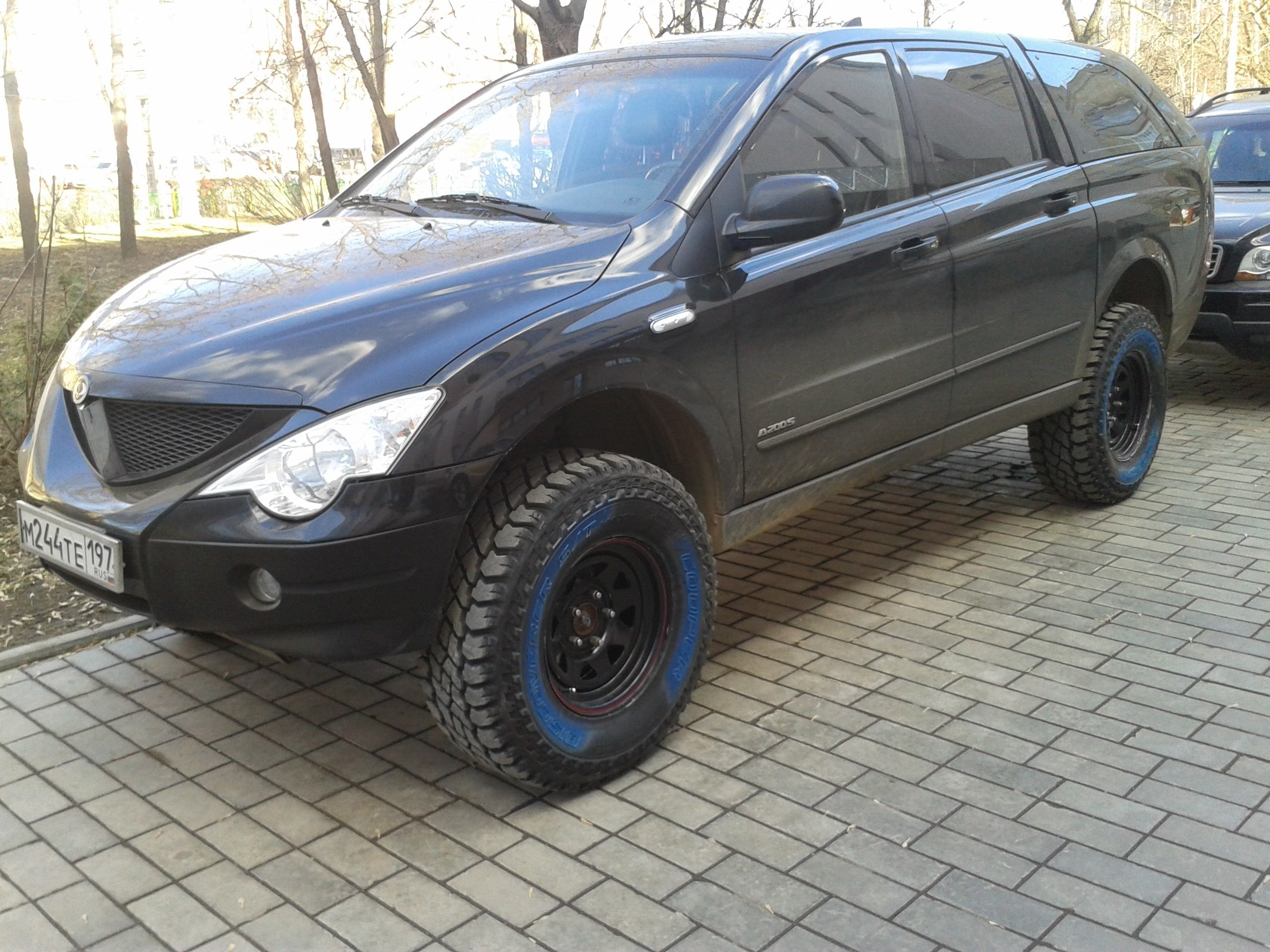

    Потом поездил поездил и понял что штатные 18 тапки вообще не смотряться, начал поиски других, нашел опять 18 с полированной полкой, но Алексей подсказал, что эти диски и с той резиной которой я хочу просто не встанут, я отказался от этой идеи и спустя пару недель заказал сталь 16е. Далее начал копить на резину, вот уже пару дней назад мне приходит из питера от Артема Cooper ST Maxx 285/75/16 и теперь он такой
    Еще ждут установки 2 комплекта колонок Морель Темпо 6 и проушины, идей дофига и больше, но на все нужны деньги, как че нить присобачу, обязательно напишу!!!!
