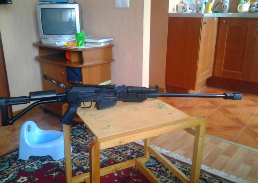

    А все остальное, включая Кайрона - это средство его достижения. Я люблю хоббить в разных местах, знаешь ли

    Судя по фото:
    Стрельнул и на горшок перед теликом

    Не буду, Арти. Нет, горшок случайно попал в кадр. фотка была для себя. Но для красного словца могу сказать, что это была примерка компенсатора, и в случае чего (а случаи бывают разные) все под рукой

    ну так вот - какой трубопровод ты там фоткал?

    ДТК 'Компенсатор Ильина ГК-01
    Дульный тормоз — устройство-компенсатор, предназначенное для уменьшения силы отдачи (на 25—75 %), использующее кинетическую энергию пороховых газов, выходящих из дула орудия вслед за выпущенным снарядом или пулей.
    Любой дульный тормоз изменяет направление и скорость движения части пороховых газов, истекающих со сверхзвуковыми скоростями из канала ствола после вылета снаряда. Это снижает импульс отдачи, что позволяет или уменьшить общую массу оружия, или повысить кучность. Применение дульных тормозов неэффективно в случаях, когда масса порохового заряда много меньше массы снаряда.
    По принципу действия делятся на дульные тормоза активного, реактивного и активно-реактивного действия.
