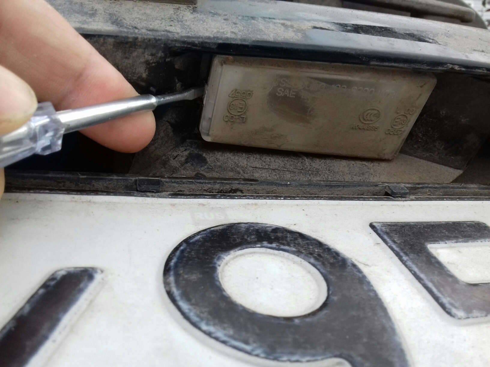

    Впервые перегорела лампочка подсветки номерного знака. Лампочка левая. Глянул в мануал, взял отверточку и попытался отжать защёлку "плафончика", которая просматривается в его левой части.
    Вложение 10915
    Не получилось. Прикладывать заметные усилия побоялся, чтобы не сломать. Однако желание заменить лампочку осталось. Что делаю не так?

    Там с одной стороны пружинная защёлка, с другой просто защёлка. Машина, смотрю, 11 года - защелкам уже пора ломаться :) Это так - предупреждение.
    Вот и боюсь сломать! Правильно понял, что у каждого "плафончика" две защёлки - слева обычная (в неё на фоте тычу отверткой), а справа пружинная - её даже не увидел. Мне отжимать справа пружинную?

    Сбоку нажал и потянул вниз, не пошла то же с другой стороны и так до победного.
    Спасибо! Хлипкий этот "плафончик" - прям дыхнуть на него боюсь!

    Если не изменяет память, то нажимал плафон на сдвиг в сторону защёлки и вниз вытаскивал. Тоесть, не за саму пластик пружинку.
