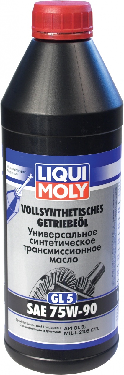

    Вариант...
    Лукойл 80w90 и никаких проблем...

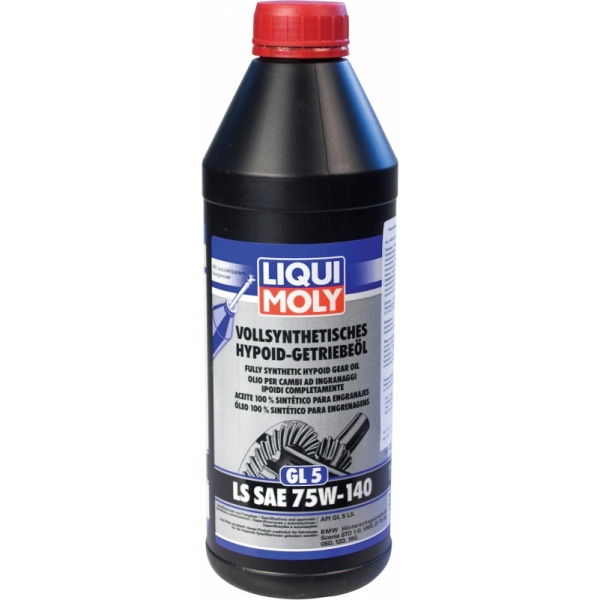

    в самоблок от Нирфи на задок залил вот это
    норм
    Присматриваюсь к нему.Цена хорошая...Но пока предубеждение по поводу наших масел побороть не удалось.Хотя ХАДО вон лью в Джипы и ничего ,классное масло,только оно уже почему-то стоит как Мотюль:(
    норм
    Как ведет себя НИРФИ,у вас с преднатягом или без...По маслу понятно у вас 75W-140 без вариантов.
    я хз, с преднатягом или без, катаю третий год, отлично все, Петр Муссовод рекомендовал, у него же и брал
    иногда правда на скользкой поверхности на задке в занос закидывает, но я не гонщик, так что норм, все прогнозируется
    а на 4 вд, однозначно кайф и стало лучше, я раньше родной ЛСД и не замечал вообще, а тут гребет отлично
