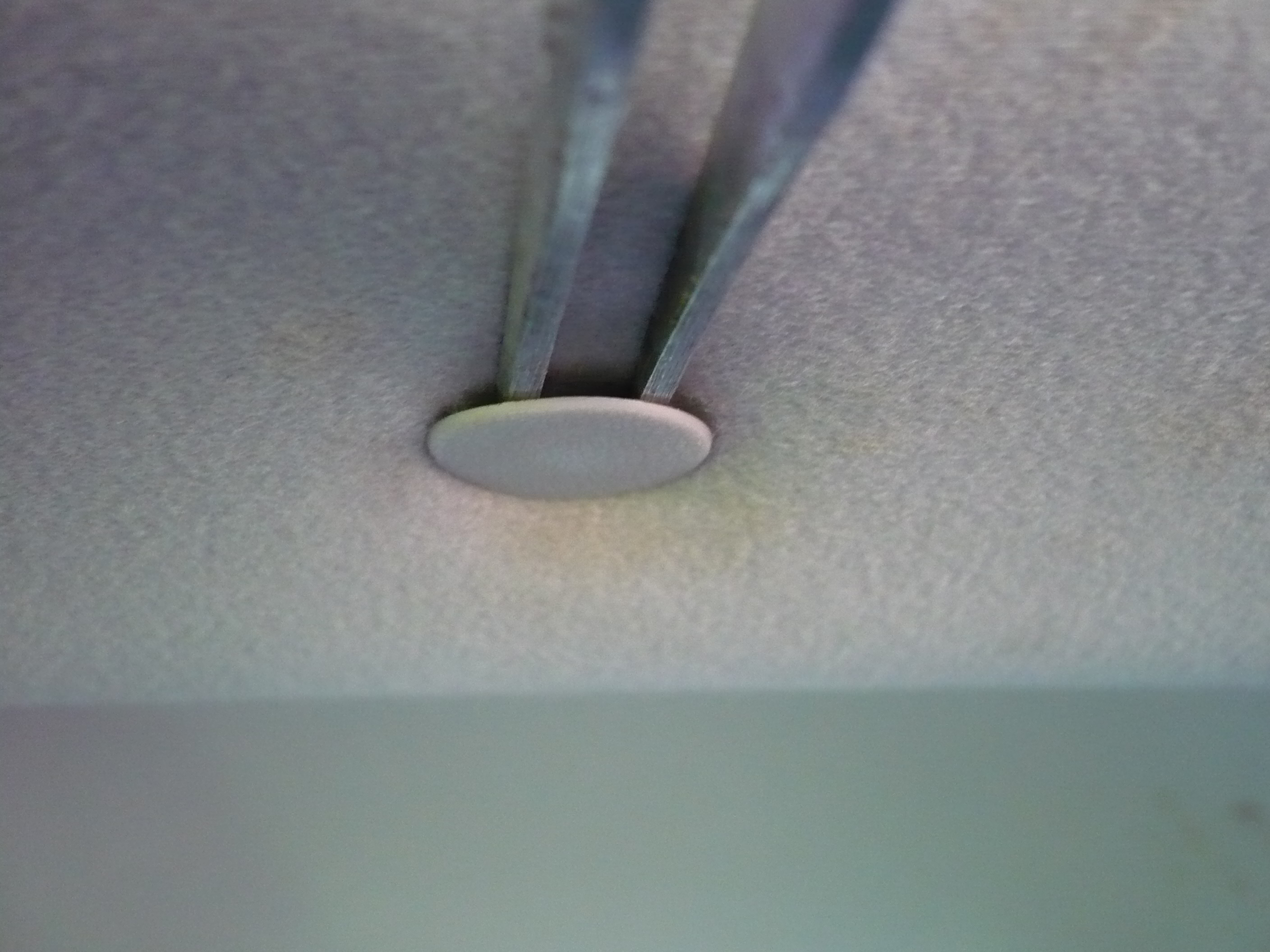

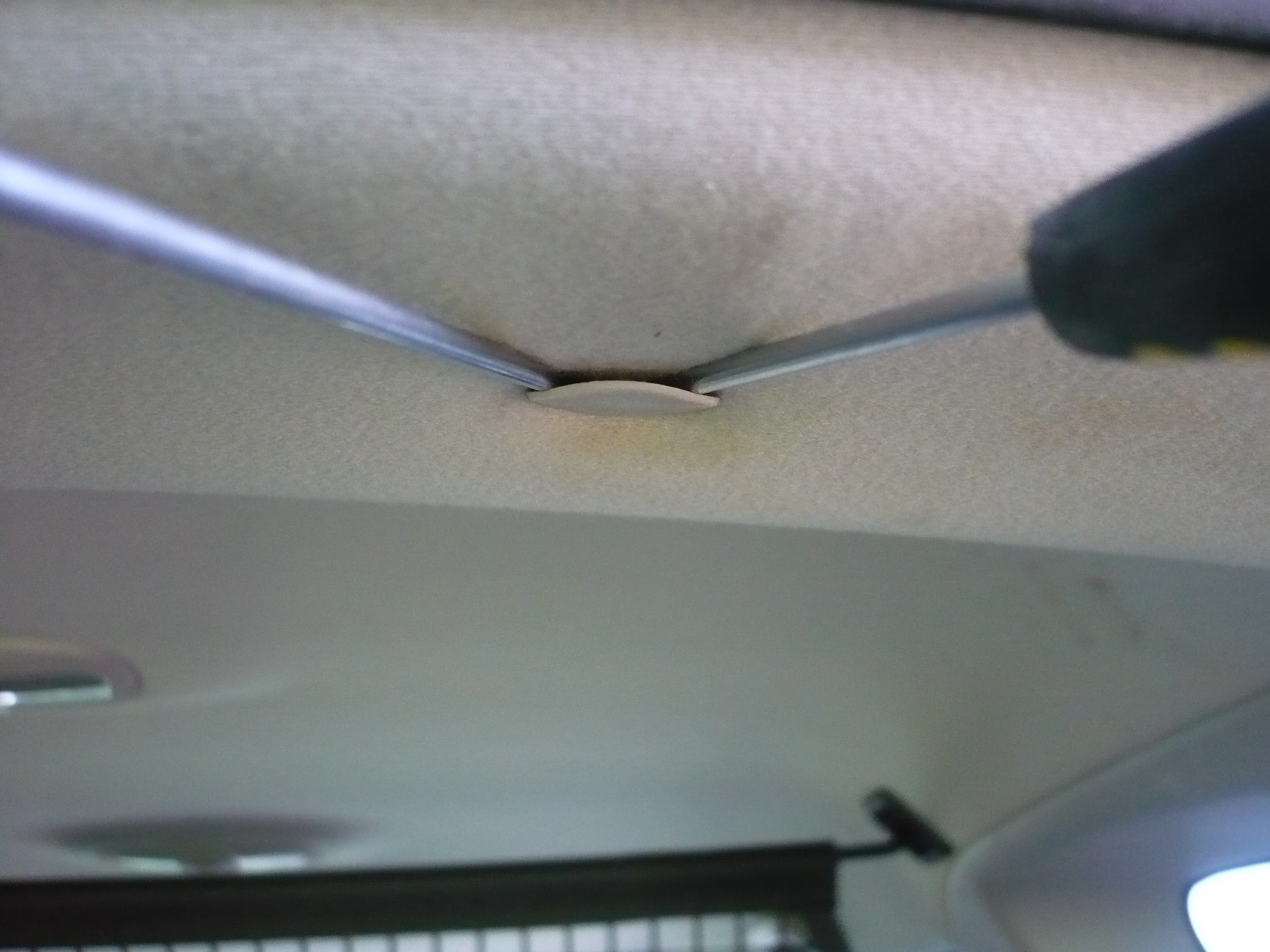

    Снимаем плавник. Для этого вытаскиваем пистоны обивки потолка, для этого их удобно подковырнуть двумя тонкими отвертками
    Или пинцетом

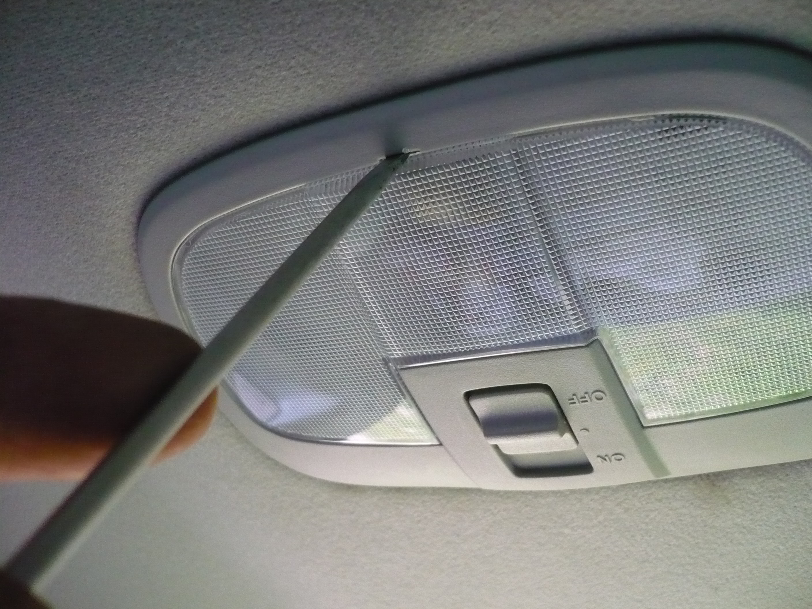

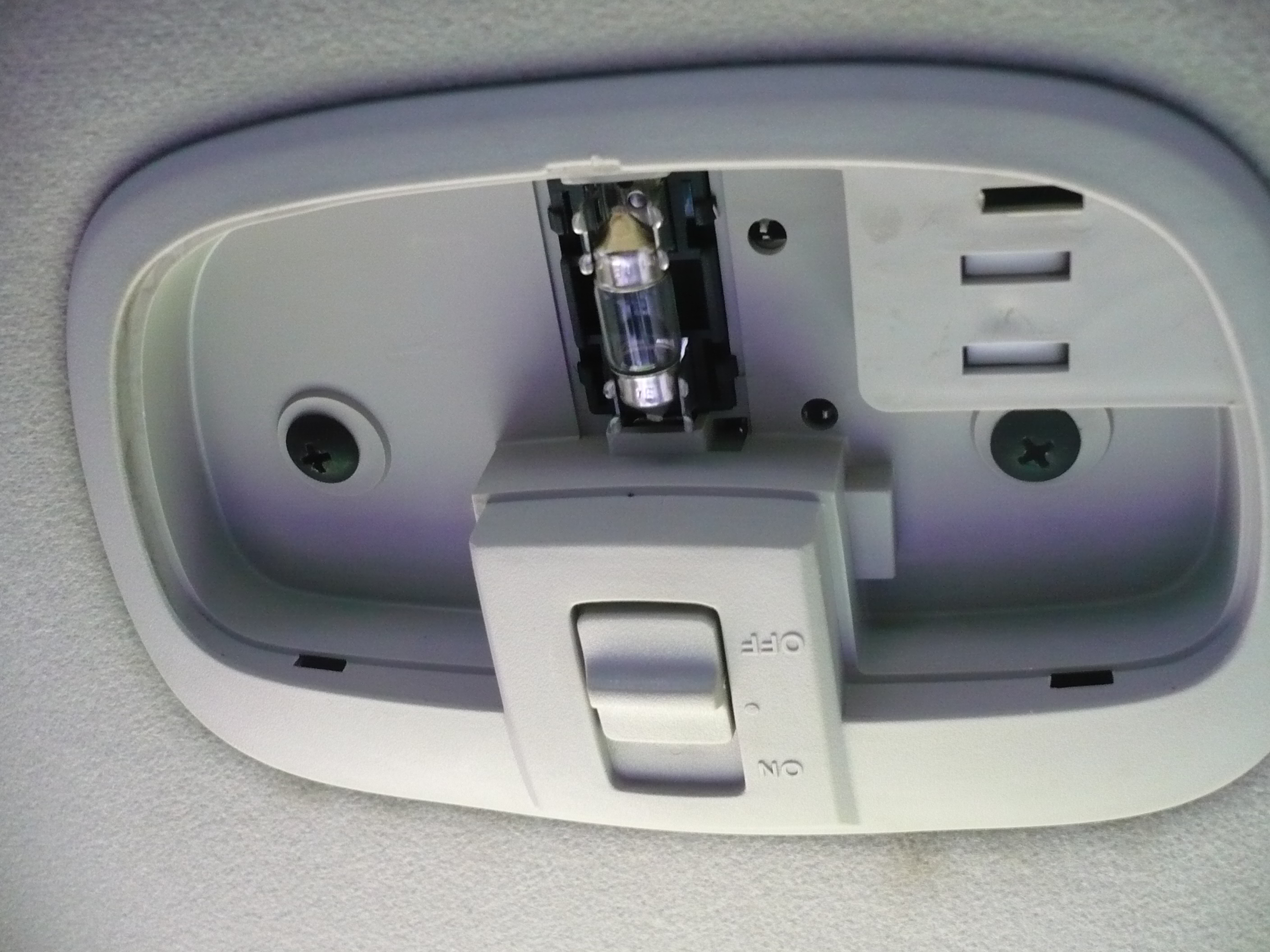

    Снимаем плафон, сначала подковырнув стекло тонкой отверткой
    А затем открутив сам плафон

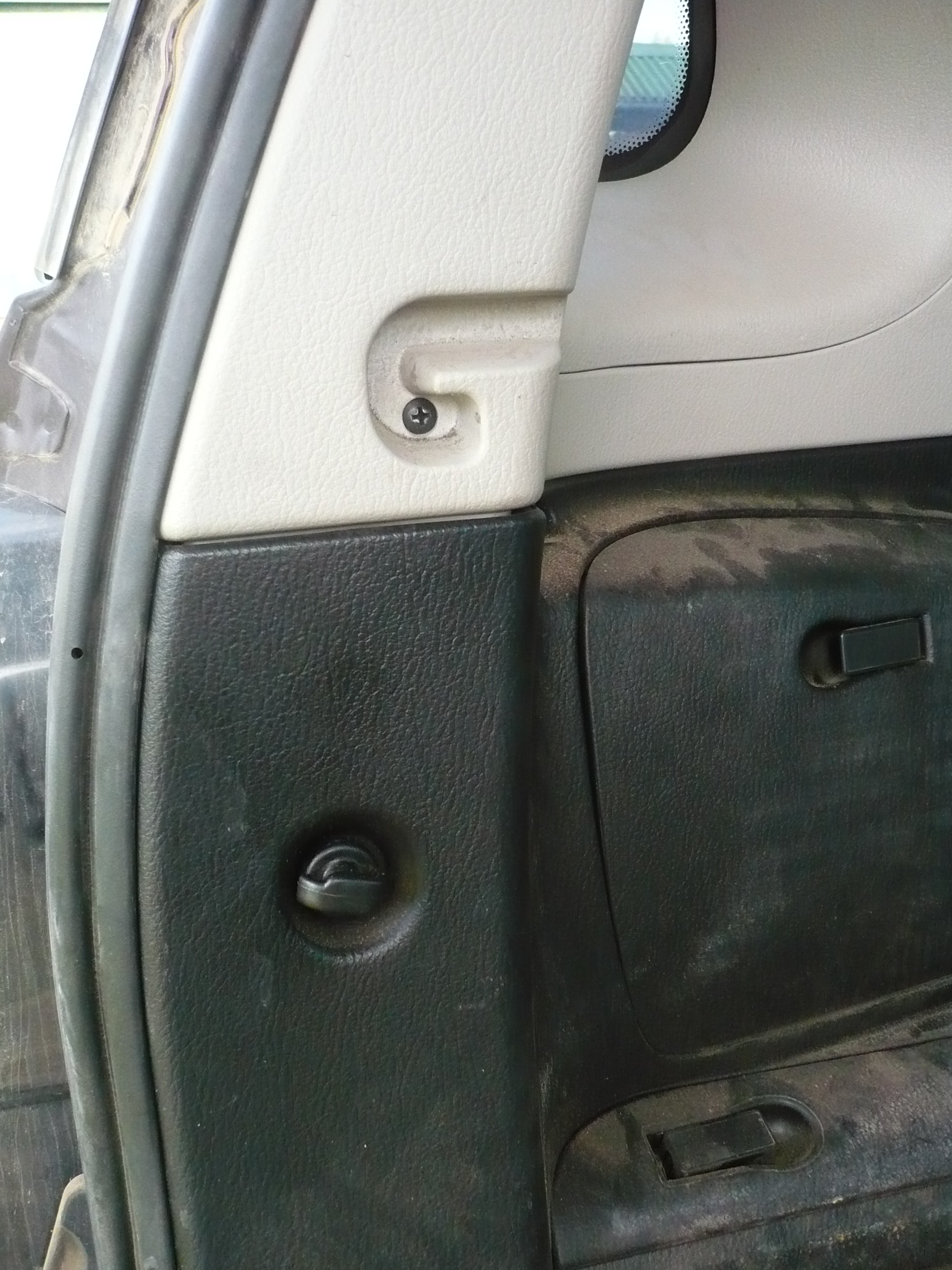

    Откручиваем пистоны боковин обдицовки(черной) багажника и саморез верха облицовки(белой) – очень помогает при подлезании к крыше автомобиля
    Откручиваем саморез черной облицовки над бардачком багажника

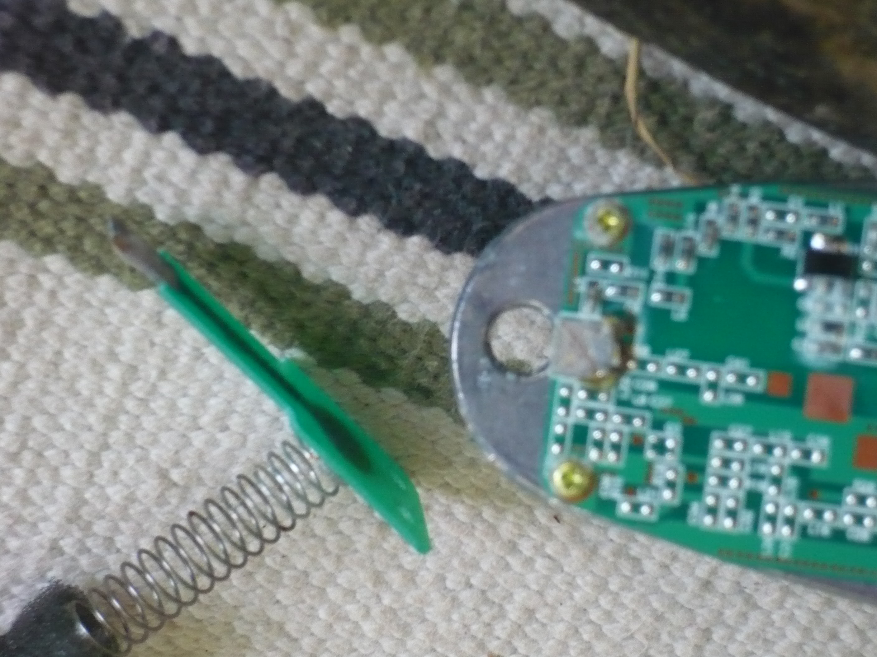

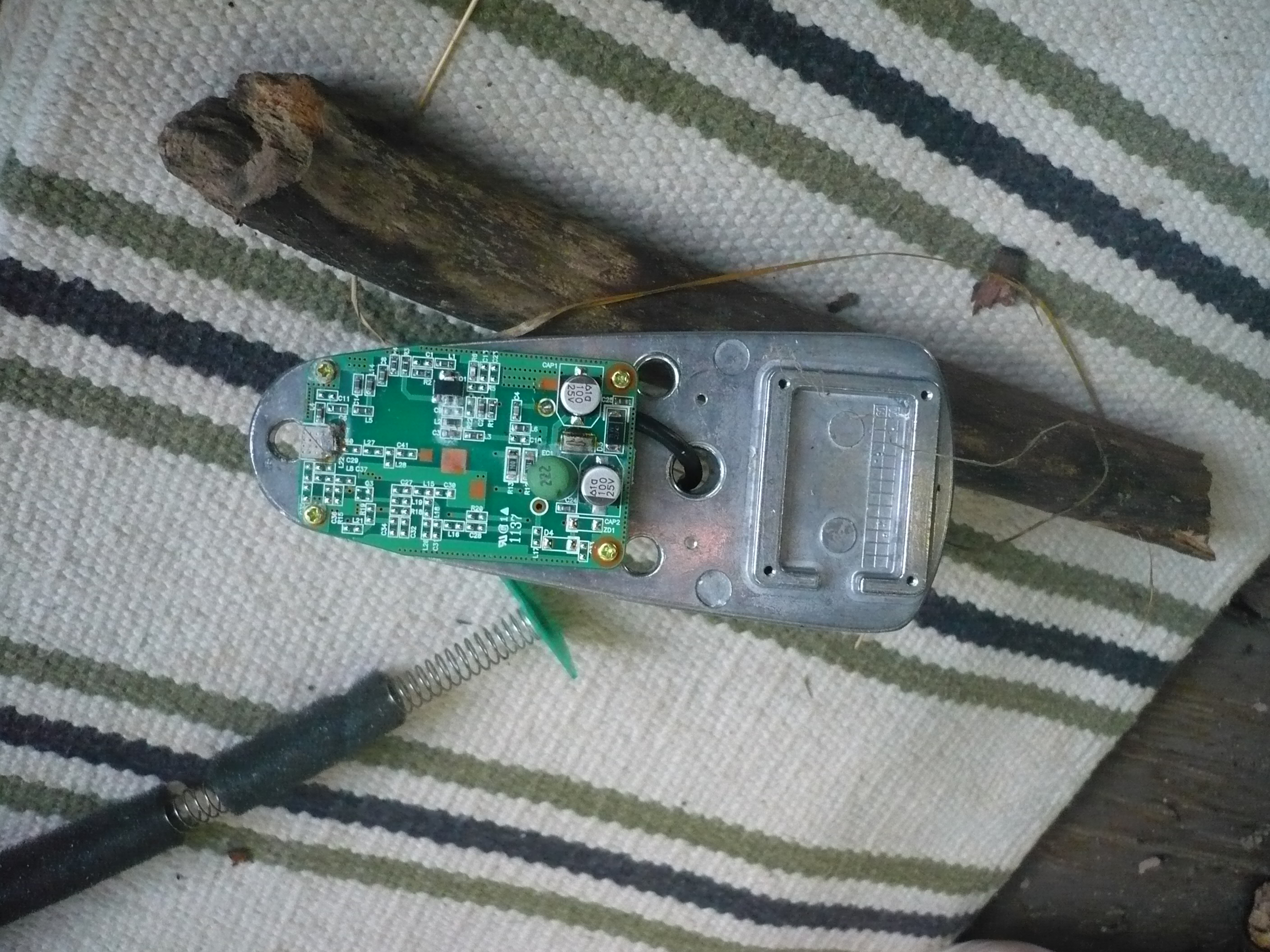

    С нижней стороны откручиваем тонкой крестовой отверткой 8 саморезов и снимаем нижнюю пластиковую крышку с резиновой прокладкой, АККУРАТНО! В верхней части находится антенна, а в нижней плата! НЕ ОТОРВИТЕ!!! У меня, кстати, антенна оказалась уже оторвана от платы, вернее отвалилась по пайке!
    Последний раз редактировалось Dmitribeer; 03.10.2014 в 18:01.
    Добравшись до всего этого богатства, я, как и читал на разных форумах ранее, обнаружил, кроме отвалившейся антенны, кучу окислов на плате!!!
    Все это было протерто ваточной палочкой, стыренной у жены и пропитанной чистейшим медицинским спиртом!
    После чего припаяна обратно антенна и антенный кабель с штекером, который у меня откусили у официалов при подключении другой антенны.

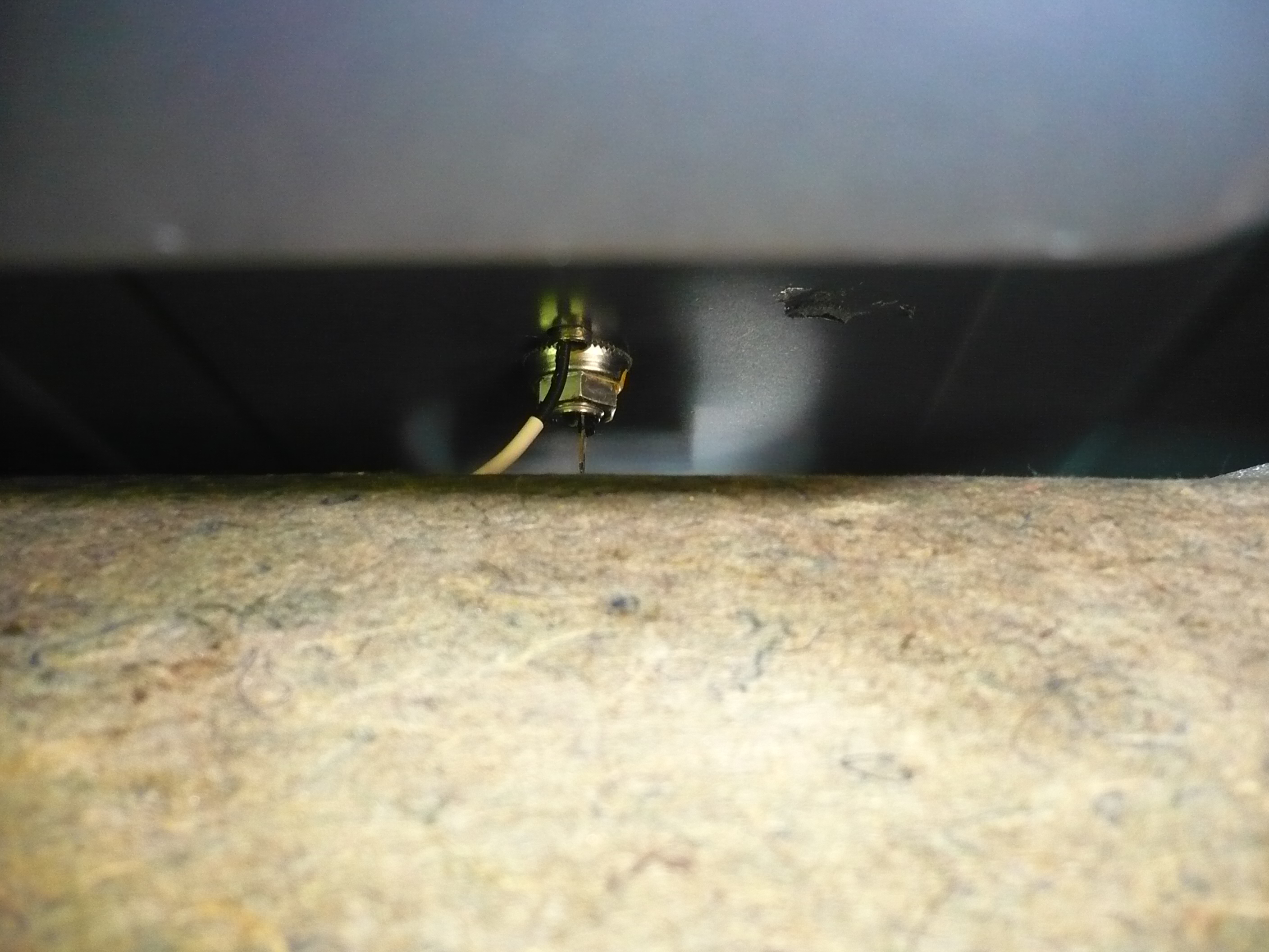

    На первый взгляд ни чего подозрительного Вложение 7274, а вот снятие прокладки заставило насторожиться Вложение 7275 ржавчина местами наводила на грустные мысли.
    Дальнейшая разборка показала, что как и у большинства, плата с антенной "отпаялась" от платы усилителя. Холодная ли была пайка, или это последствия постоянной вибрации, но контакта конечно между ними не было. Сама поверхность обоих плат видимых окислов не имела, поэтому весь ремонт обернулся зачисткой и пропайкой места контакта плат с последующей сборкой всего узла.
    Завтра верну плавник на место, и соберу облицовку...
