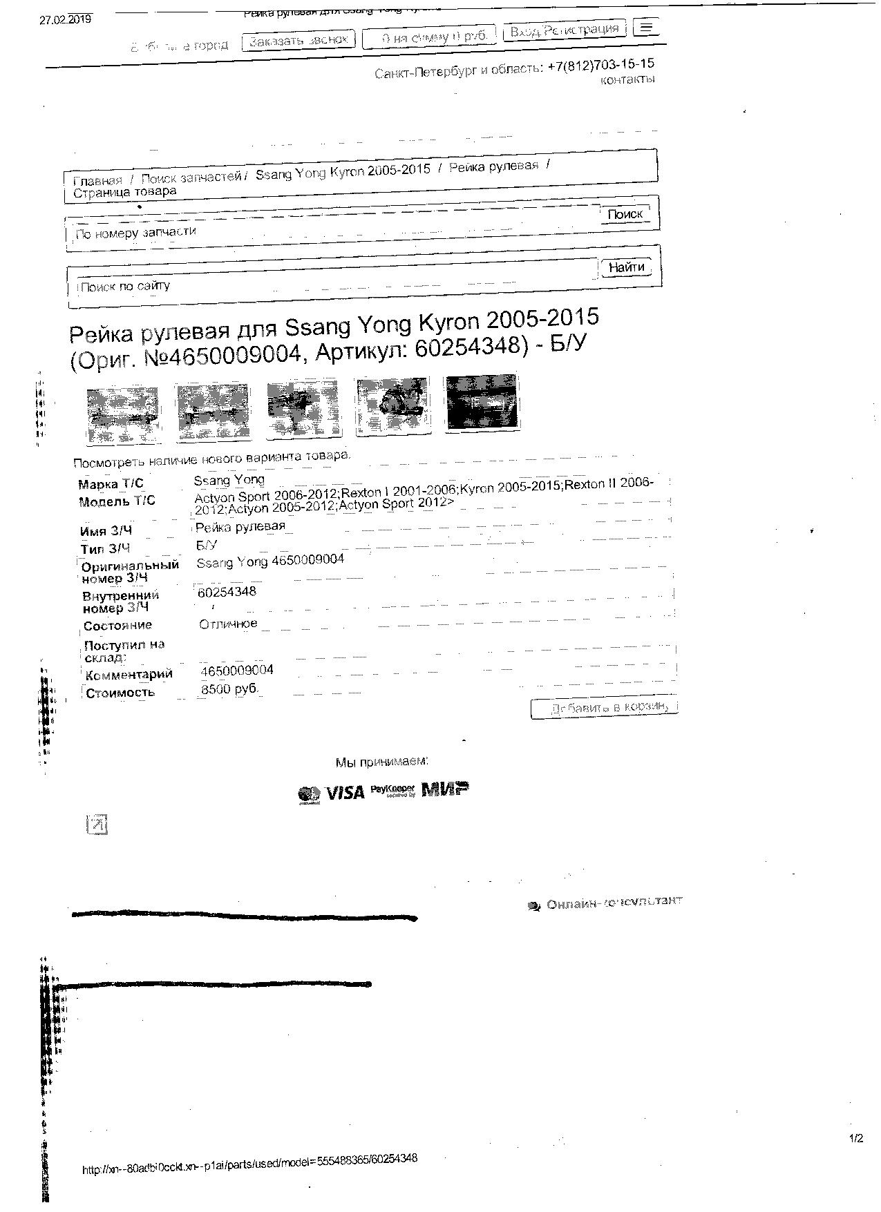

    Уваж. Андрей. Мне сложно ответить убедительно... я дилетант/пенсионер... на фото я не вижу отличий...ESP это датчик "скоростного режима" - наверное его нет. В интернете Я нашел информацию, что рейка ЕХ4650009004 Артикуль 60254348 Устанавливалась Ssang Yong Kyron 2005 - 2015 г. а так же Rexton 1 2001 -2006, Rexton 2 2006 - 2012 г. Actyon 2005 - 2012, Actyon Sport 2012 г. Я попробую приобщить скан данной статьи. Пож.Выскажите Ваше мнение... Завтра попробую "заехать на яму"... посмотреть есть ли какая либо маркировка на рейке которая стоит. Благодарен за толерантное отношение к моей проблеме. С Уваж. ЮРулевая рейка.jpgрий Крым
    Рейка которую я хочу (временно) поставить снята из аварийного Rexton 2 2007 г. Хозяин "уверяет" , что она в хорошем состоянии... Я "проверил" скан статьи можно увеличить и прочесть... С Уваж. Юрий

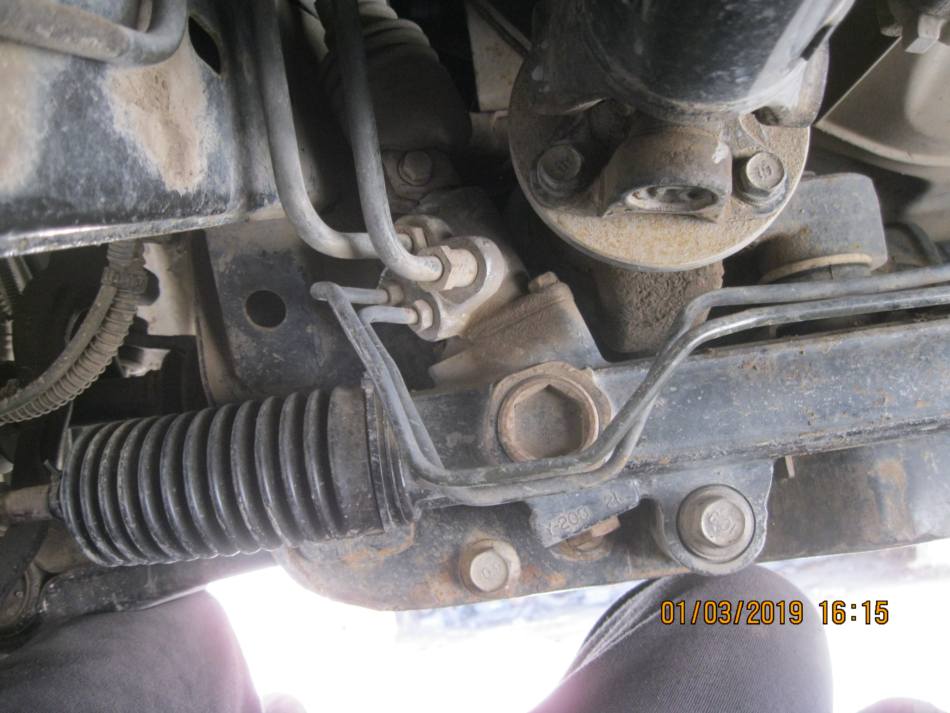

    День Добрый... К рулевой рейке какие либо ПРОВОДА не "подходят". Маркировки нет.
    Сделал фото. С уваж. Юрий

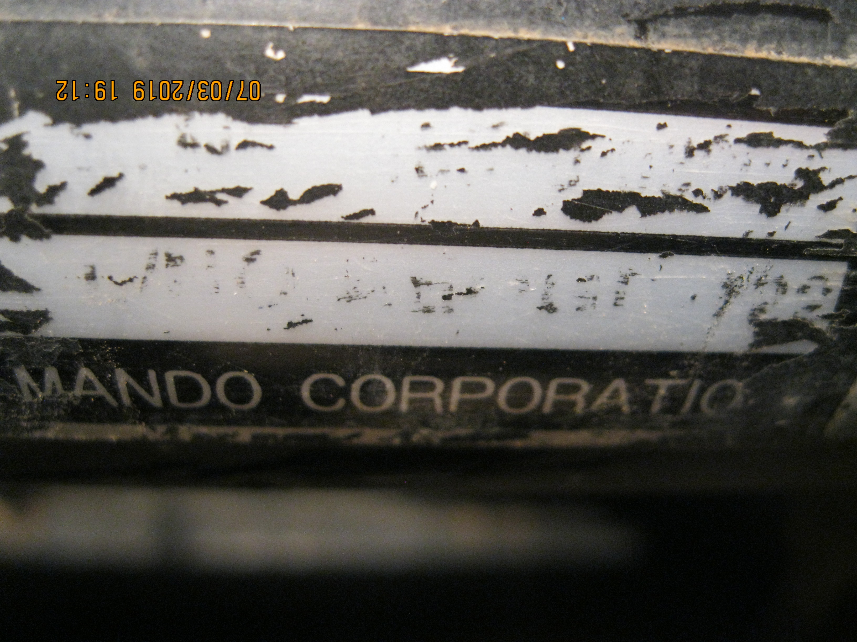

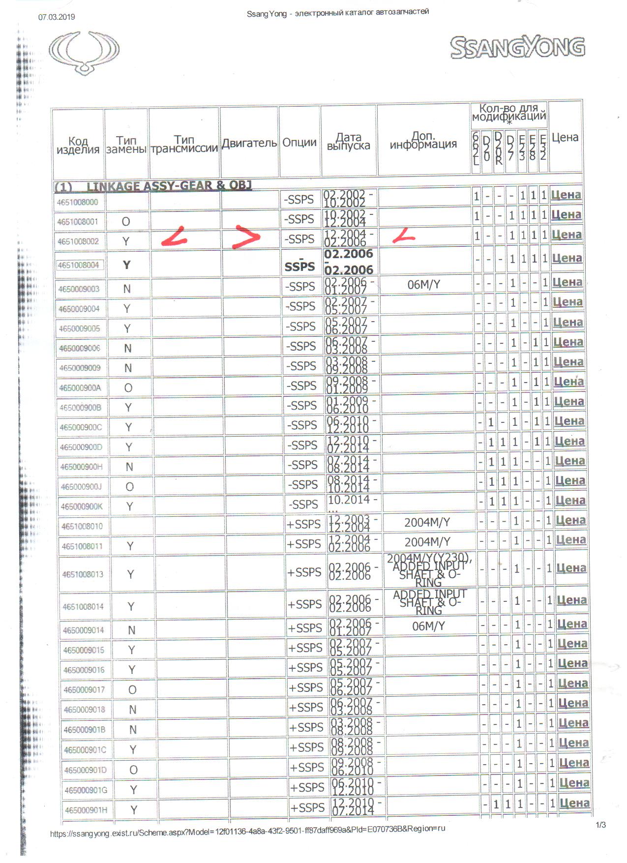

    День Добрый. Не читается № Рулевой рейки... Нашел информацию ... возможно кому то пригодится...РЕЙКА 006.jpgRexton 1 2005 г..jpg
    Возник вопрос;
    1 Что обозначают символы - О, Y. N . В графе - Тип Замены?
    2.(+, - ) перед SSPS? ( возможно - наличие или отсутствие...? )
    В графе - Опции ?
    ... Знатоки! Пож. Ваше мнение.
    С Уваж. Юрий

    Цитата Сообщение от Юрий 521 Посмотреть сообщение
    Возник вопрос;
    Да. Y - замена
    N- не замена
    В графе - Опции ?
    Все верно: наличие или отсутствие.
    А по Вашей рейке я Вам отвечал в теме КАРСИ, где Вы задавали вопрос.

    Юрий, трубки , которые подходят к рейке , могут отличаться глубиной посадки штуцера, резьбой.
    Фотографии самой рейки с трубкой выложили бы в тему, гораздо все яснее станет. В том числе и по наличию датчика усилия.
