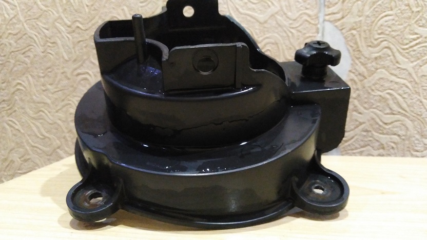

    Проблема на фото.

    Это результат установки более мощной лампы, плохого контакта или брак?
    Скорее всего, неправильно установленная лампа - под углом.

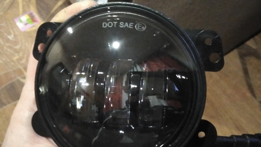

    Не нашел отдельной темы по переделке, доработке... ПТФ. Чтобы не плодить - опишу здесь процесс установки светодиодных 10 см фар как на Вранглере.
    На моих штатных сгнили отражатели.
    Внешний вид фары

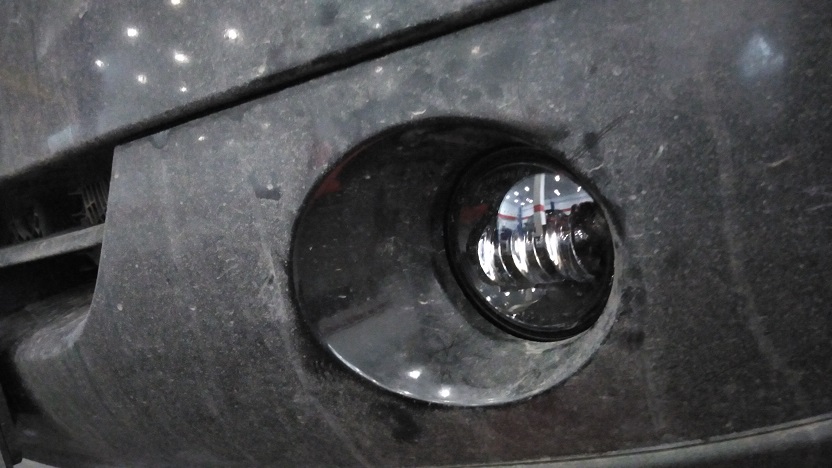

    Вид установленной

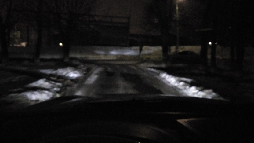

    Свет только от ПТФ
    По установке ничего сложного.
    - Спиливаем лишнее с кронштейна, но оставляем кусок с родной регулировкой - жесткость все-таки. По бокам делаем небольшие расширения напильником, чтобы кронштейн самой фары смог плотно зайти в штатный кронштейн. Расширяем немного с учетом регулировки по горизонту.
    - Разбираем купленную фару
    - Устанавливаем в кронштейн с условием, что саморезы для ее крепления будут сзади. Собираем. (кронштейн фары - штатный кронштейн - фара)
    - Фару не крепим. Пусть болтается до установки.
    - Устанавливаем автомобиль на ровную площадку.
    - Перед машиной ставим (используем) картон, стену, стенд для регулировки фар...
    - Закрепляем кронштейн с болтающейся фарой. Подключаем.
    - Замеряем высоту свечения фары - середина ПТФ. У меня 55 см.
    - Отмечаем на стене полосу.
    - Теперь самое важной.
    Прижимаем фару к кронштейну, регулируем по высоте и горизонту.
    - Фиксируем саморезами.
    - Тоже самое проделываем со второй фарой.
    Мне эти фары очень понравились. Никого не слепят, а перед машиной дополнительный свет не помешает.
    Брак лампы. По какой то причине стеклянная колба "легла" на отражатель и выжгла под ним пластик. Подозреваю, что от нагрева металлические шинки согнулись под тяжестью колбы. Лампу ставил мощностью 27 Вт., контакт был хороший, иначе бы и в месте контакта всё выгорело бы.
    Обычно так получается , когда вместо лампы Н27, ставят Н11.
    Крепёж одинаковый, а вот мощность разная (Н27=27 ватт, Н11=55 ват)
    Проблема на фото.
    Это произошло в одной туманке или обеих?
    Лампы правильные Н27 на 27 вт. Упала на отражатель только одна, хотя раньше менялись и правая, и левая в одно и то же время. Если помнишь, из цоколя лампы выходят два плоских контакта, к которым точечной сваркой приварены два проволочных контакта самой колбы. Скорее всего, то ли контакт сварки плохой, то ли сами проволочные контакты дерьмо и от перегрева колба под своей тяжестью на этих проволочных контактах согнулась и легла на отражатель. Когда увидел черноту, ПТФками пользоваться перестал, хотя они и светили, пользовался ими как ДХО. При снятии лампы, колба была плотно приклеена к отражателю, потянул чуть сильнее за цоколь и контакты колбы оторвались от контактов цоколя.
    Теперь понял
