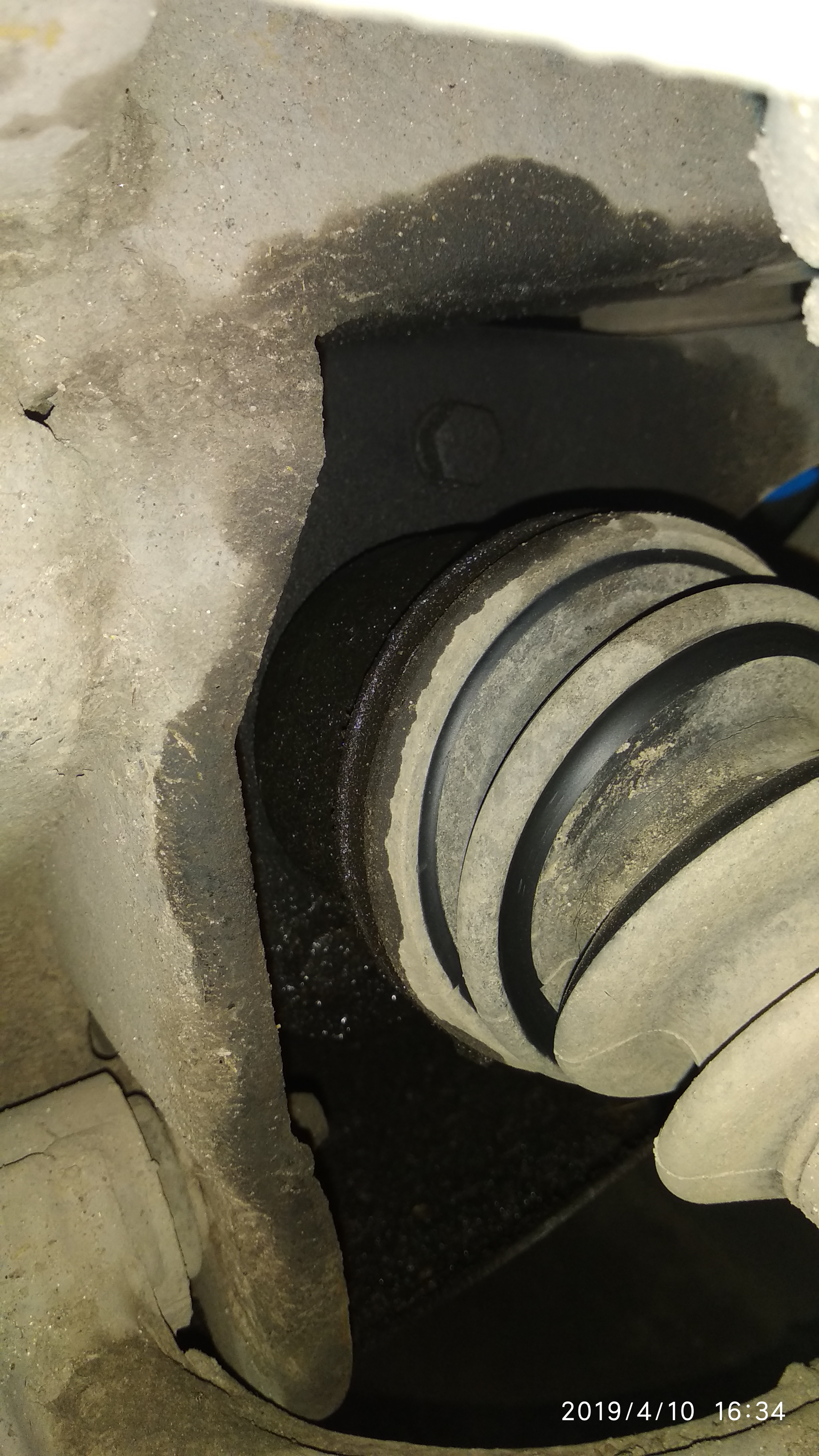

    Срочно ! Сальник на кск мост. передняя полуось
    Всем доброе утро. Неожиданно потек сальник с правой стороны передка. Там где привод соединяется с чулком моста. Машина Рекс1. 2007. XDI, момст кск. Нужен номер. Кто в теме.
    Рекстон 1, 2,7 XDI, 2007г.в.

    Мужики а подшипник тоже менять ?

    Добрый день, Александр!
    Масло держит именно подшипник , он закрытого типа 41316090A1
    А сальник выполняет роль защиты от грязи снаружи - 4242505001
    Менять надо обе запчасти.
