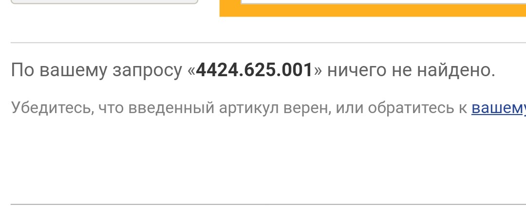

    Решил всетаки востановить(пока собрал обратно монопривод т.е Заказал электромагнит и цепь! Подскажите пожалуйста муфта фрикционов встанет ли от киа Сорренто 3.3 тоже тод!?тоже борг варер
    На раздатку tod 3200006001
    Парт номер по SY не находит

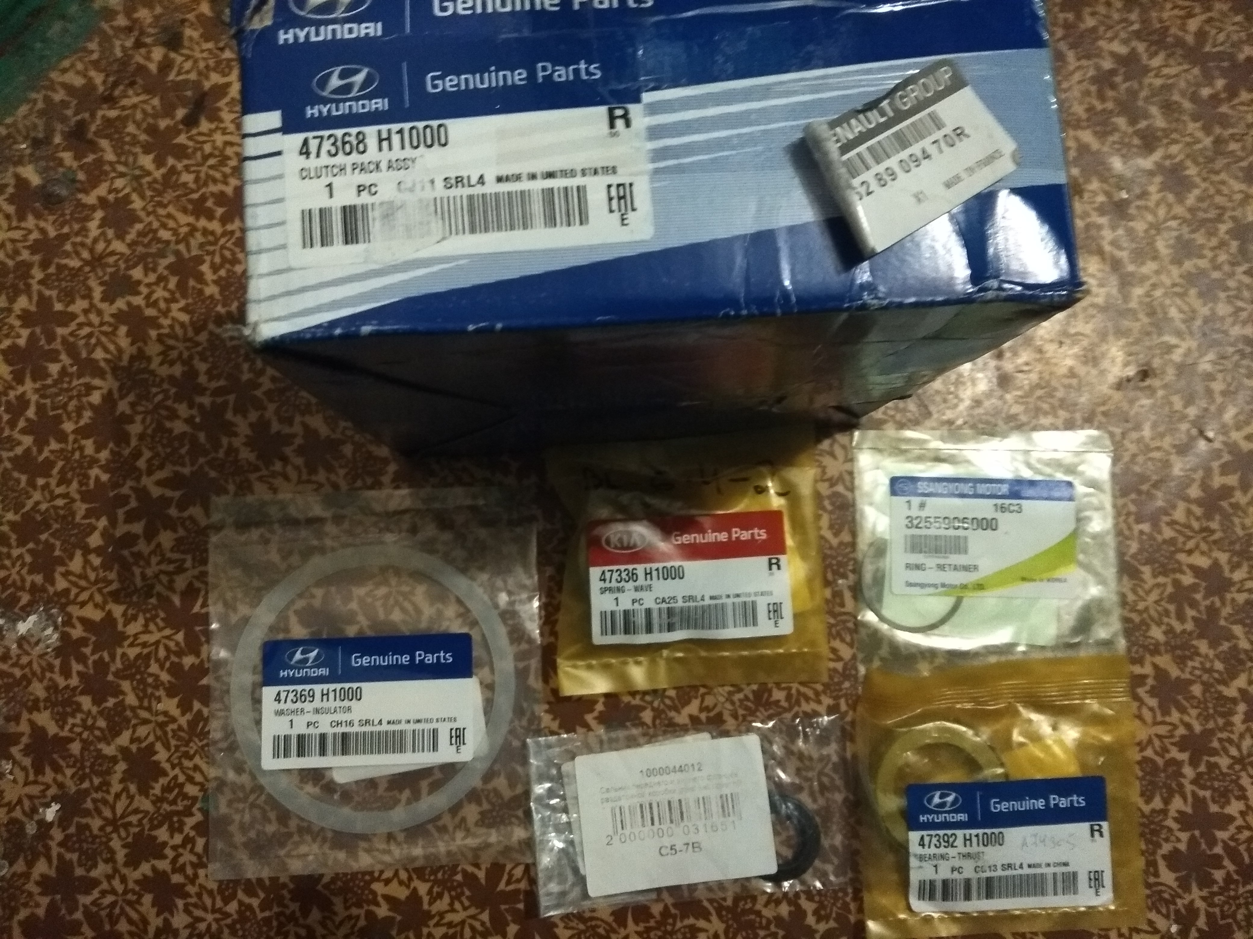

    IMG_20181115_100301.jpg вот такой набор у меня лежит, ждёт своего часа
    поподробнее плиз. для чего сей набор ?
    Интересный наборчик, и хундай и киа и рено....
    Муфта хундай, я х/з, что там делает бумажка рено
    А остальные хундай-киа идут под одинаковыми номерами, брал, что дешевле и недолго
    муфта раздатки, прокладка, игольчатый подшипник, пружина, стопорное кольцо и сальник фланца. Всё, что надо для замены муфты в раздатке, можно еще добавить гайку фланца)) Остальное у меня в состоянии "еще походит", подшипник/сальник задний менял в прошлом году
