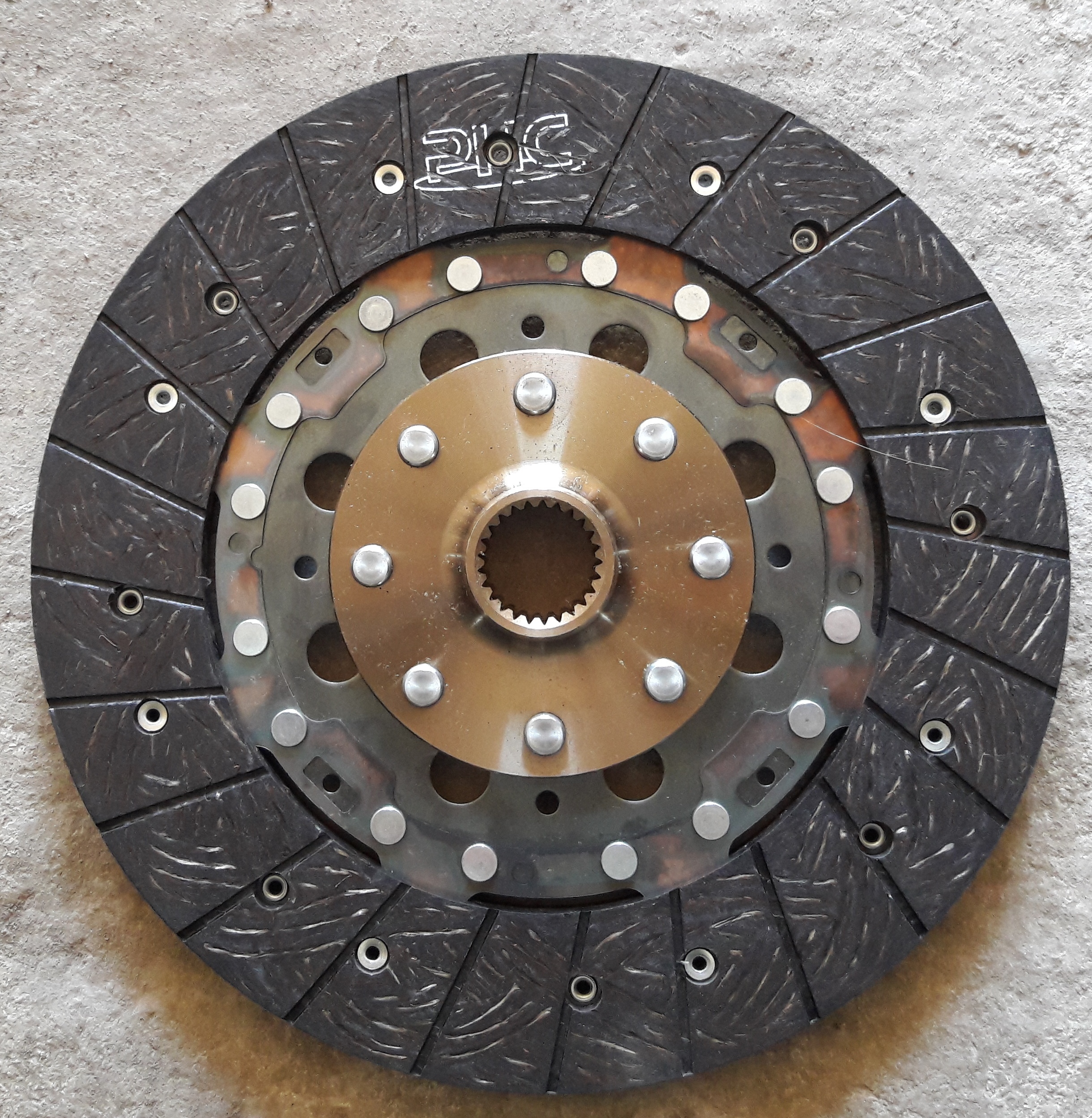

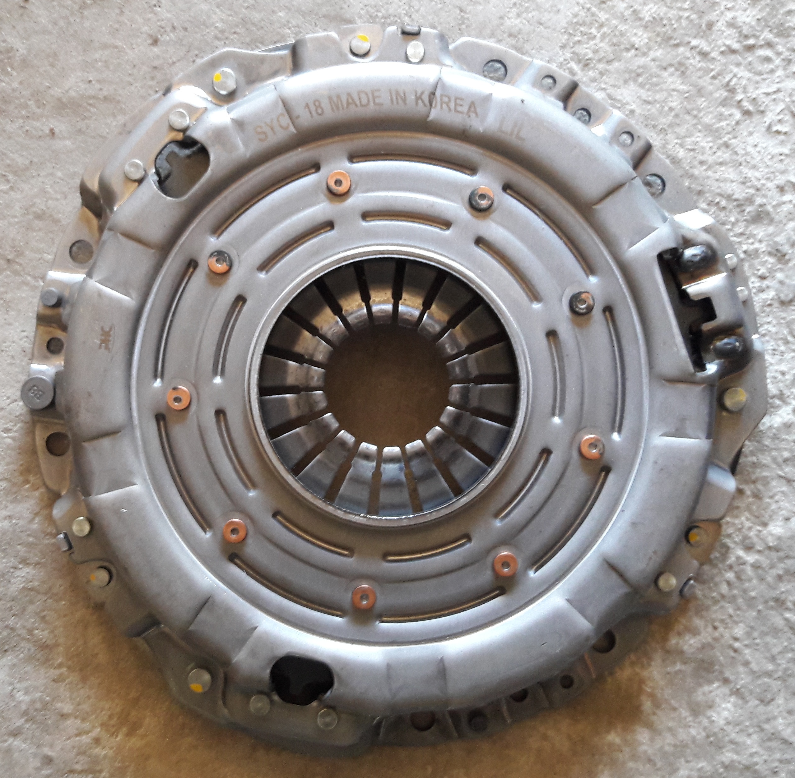

    Приветствую читающих. В общем, затарился для замены корзиной, диском и выжимным. Брал всё по отдельности, на Рекстон 2 подходят.
    SYC18 - корзина сцепления SSANGYONG Actyon (06-),Kyron (05-) (D20) VALEO PHC - 3 500 руб.
    SY24 - диск сцепления SSANGYONG Actyon (06-),Kyron (05-) (D20) VALEO PHC - 2 667 руб.
    14O0020 - подшипник выжимной SSANGYONG Rexton (07-) (D27,E23) TCIC - 3 209 руб.
    Вложение 10458Вложение 1045920181012_134714.jpgВложение 10462Вложение 10463
