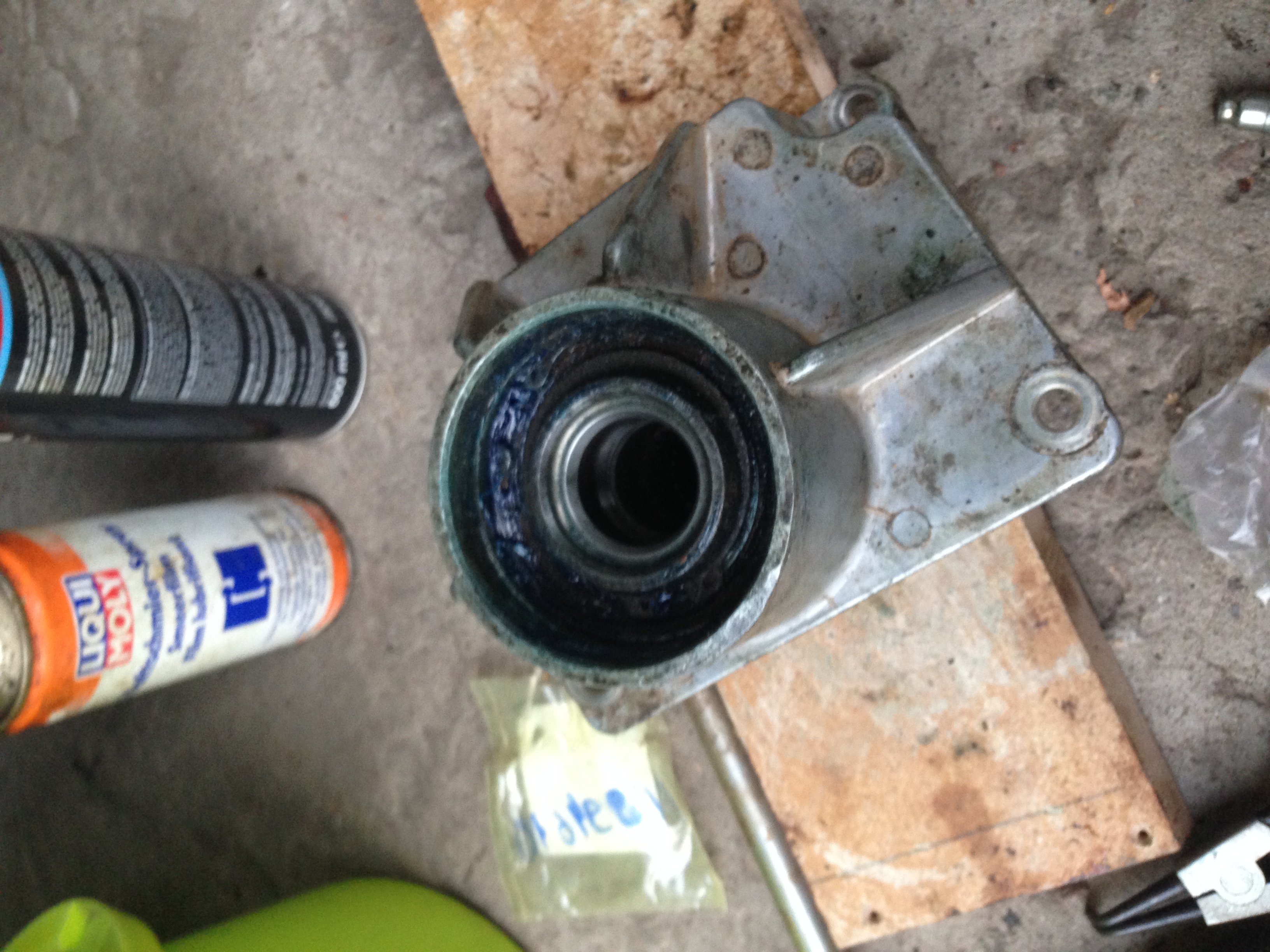

    Добро, Андрей Сергеич. Вчера поменял подшипники, на днях надеюсь внедрю. IMG_4655.JPG

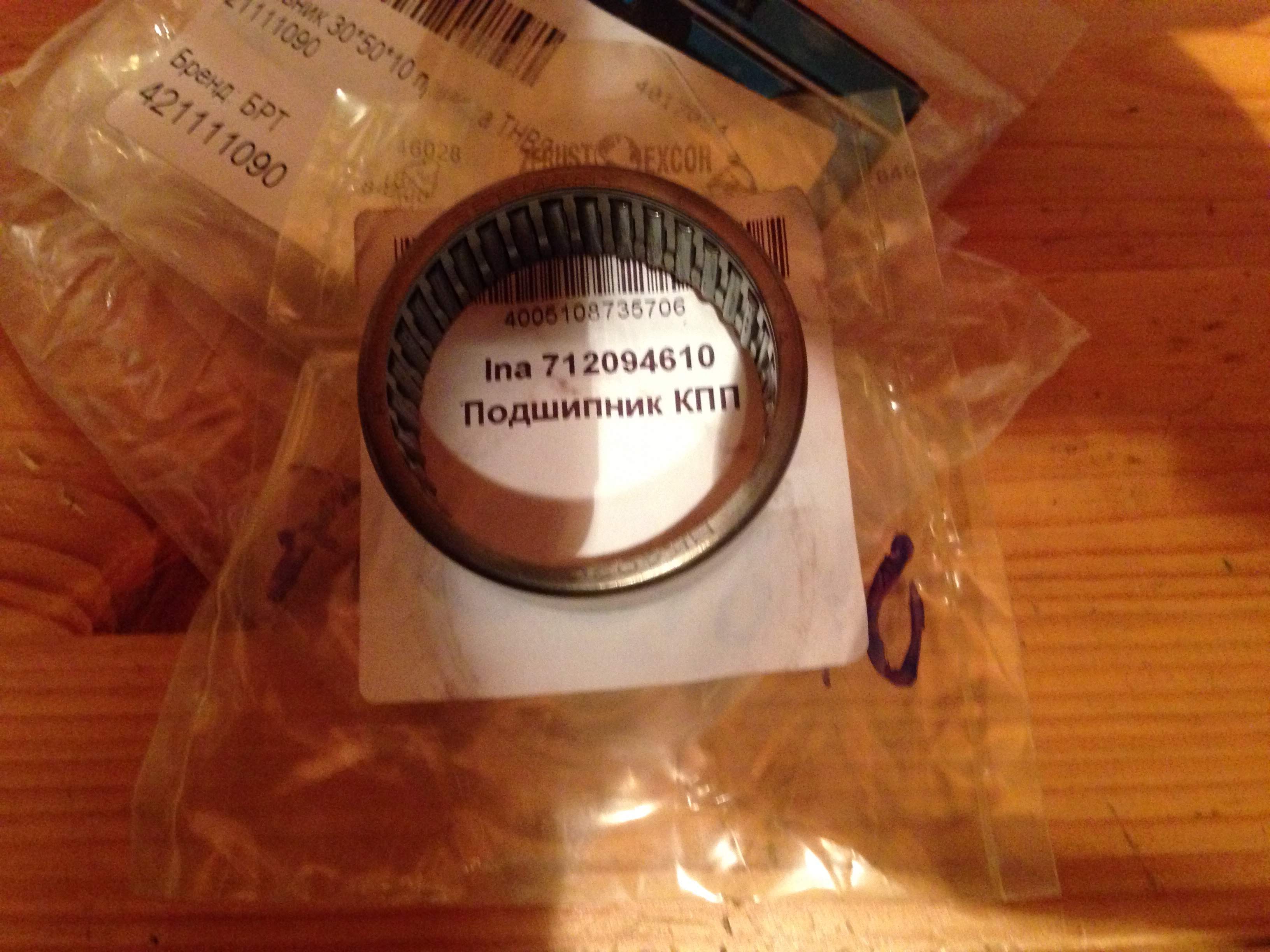

    Местный Аватар для Granak
    Николай
    09.08.2017
    Москва/Владимир/Мекенская
    139
    Там на фотке заодно и номер сальника маленького есть

    У меня лежала какая-то синяя смазка для подшипников. Вот ее и напихал. Количество? Ну на глазок))) чтобы подшипник смазан был
