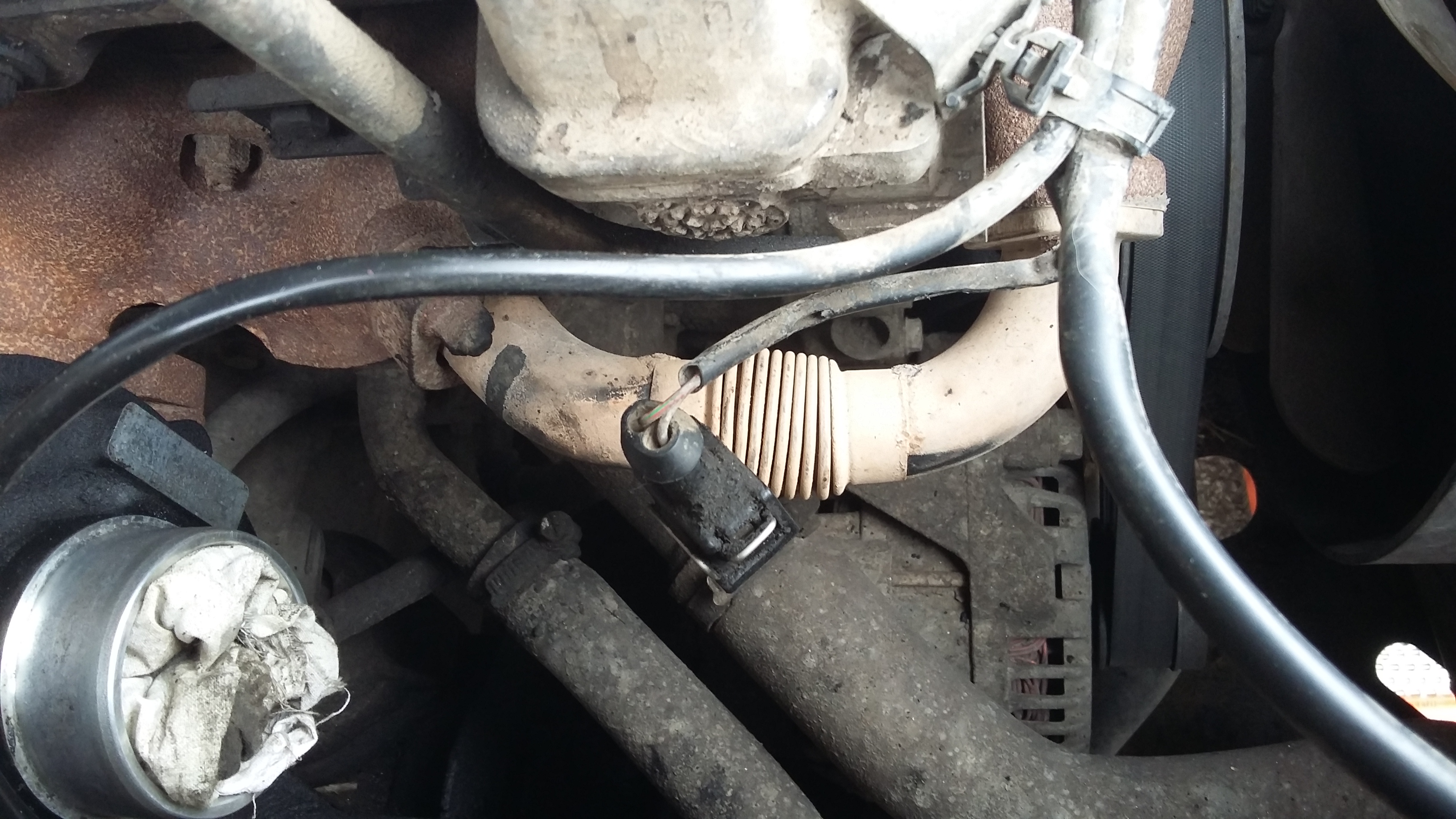

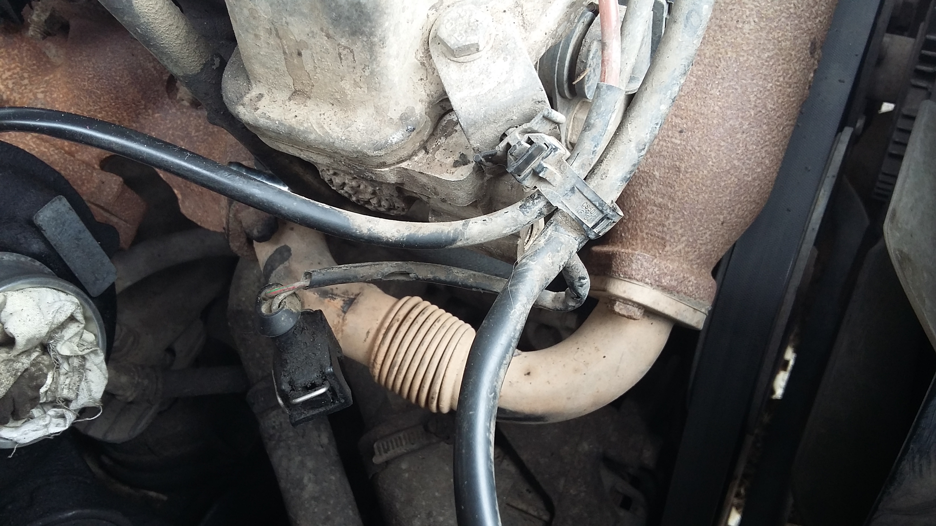

    Подскажите что за металлическая трубка на фото с гофрой по середине и почему из неё свищи на фото видно.Я думаю зто не сильно страшно т.к. это у меня давно и пока был снят маслоотделитель сфоткал. Но хотелось бы узнать и если кто с этим сталкивался то номер этой хрени в студию ПОЖАЛУЙСТА !!!(ну и за одно прокладок)20160313_121734.jpg
    Эта хрень с гофрой-это металлический патрубок системы рециркуляции выхлопных газов, которые по этой и дальше трубе идут через клапан EGR и попадают во впускной коллектор! То типо борьба за экологию и снижение токсичности отработанных газов!
    а свищей там не должно быть! значится прогорела эта труба.
    выход такой: либо менять трубу, либо программно " глушить" работу клапана EGR и физически прокладкой заглушить место подсоединения этой трубы к выпускному коллектору! чтоб эти выхлопные газы оставались выхлопными , а машина этим пердежом больше не дышала:))
    6651401361 Трубка системы выпуска, стоит порядка 2,5 рублей!!)))
    Прокладок нет (если ты захочешь менять)
