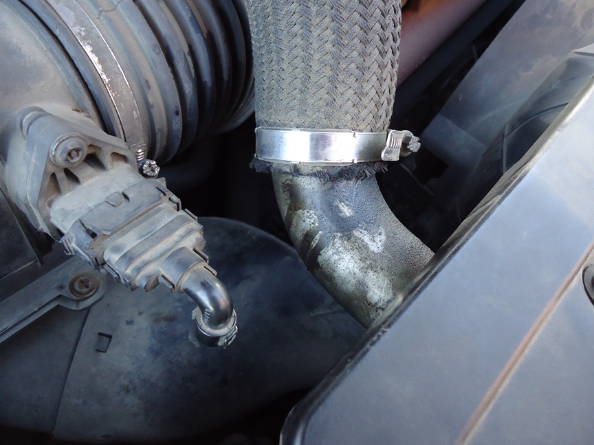

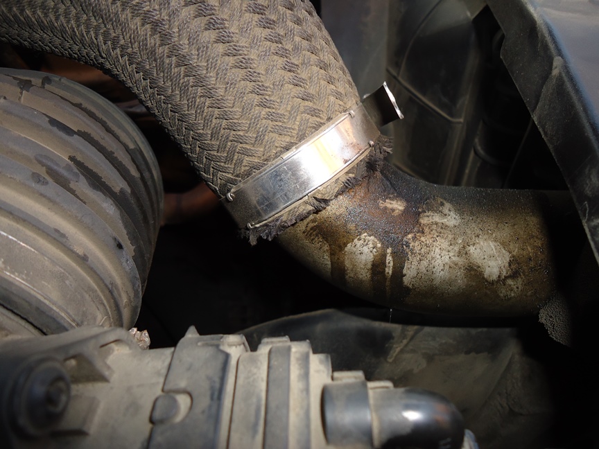

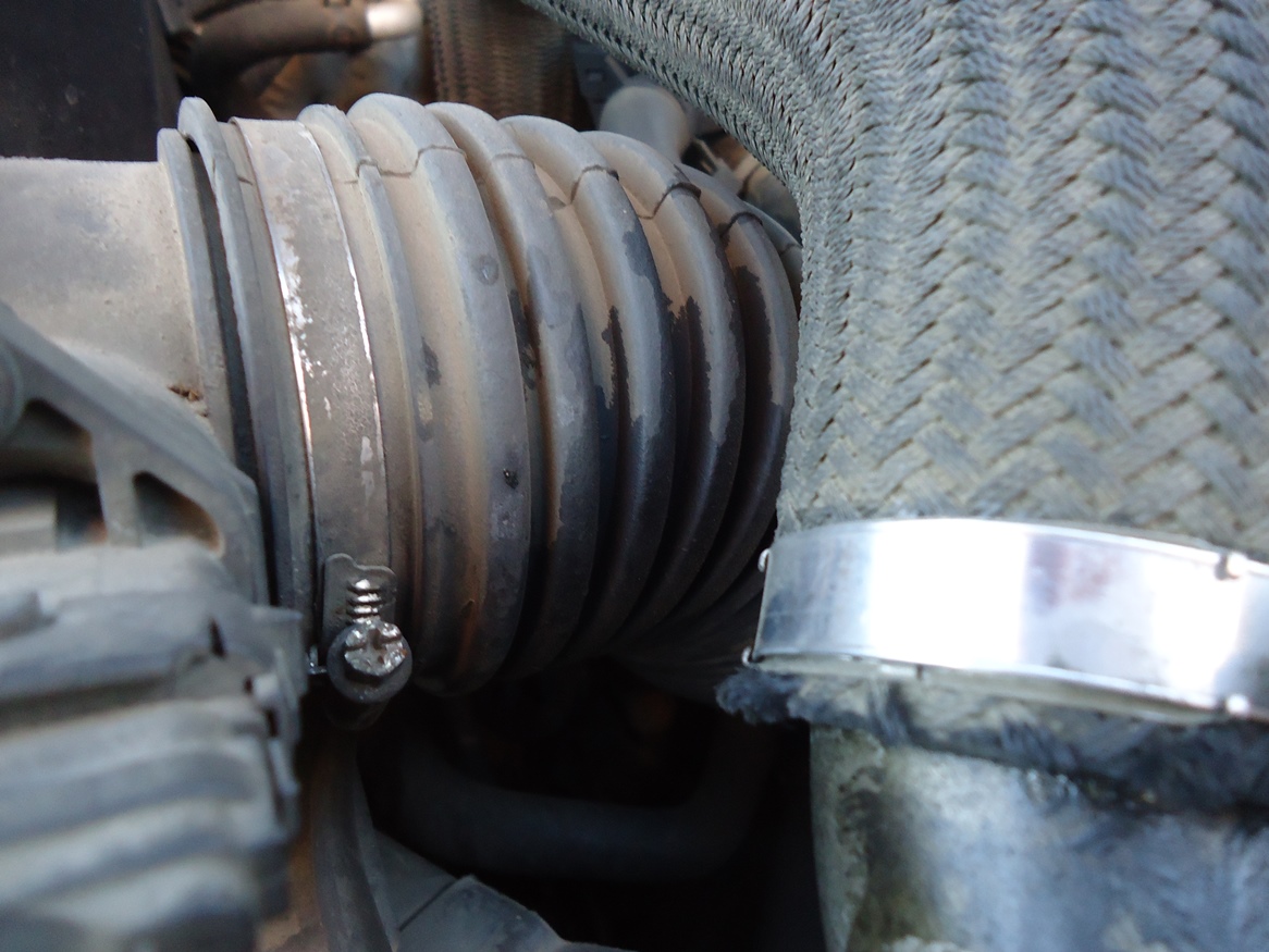

    Полез лампочки поменять, а там такая оказия. Уровень масла в норме. Двигатель работает как обычно. Трубки и затяжки вроде в порядке. Что это может быть?

    Ну турбина гонет немного, по этому и сопливится в местах стыка, я бы не парился сильно, тем более сами говорите масло не кушает...
    Машинка то сколько пробежала?

    Вы патрубки с интеркуллера снимали?
    В самом интеркуллере масло есть?
    Люфт у крыльчатки турбины есть?
    А подогрев трубки вентиляции картерных газов стоит?
    Мне кажется через масл/сепаратор выплевывает масло? не показалось так?
    Если турбина гонит масло, то черный выхлоп (коптит) обеспечен на всех режимах работы двига в движении!

    верхний передний патрубок снимите. если с него не течёт ( в прямом смысле не стекают капли масла ) то всё нормально . замаслянность изнутри допускается .
    лучше внимательно отнеситесь к сепаратору . у меня было так же - сепаратор в масле . вскрыл его и оказалось что там мембрана порвана. ( отдельно не продается) .
    пришлось купить новый сепаратор. ( 3 года назад он встал мне в 1300 руб)
    поменял и теперь всё сухо...
    это сепаратор ( не работает) гонит масло во впуск на турбину и дт.....

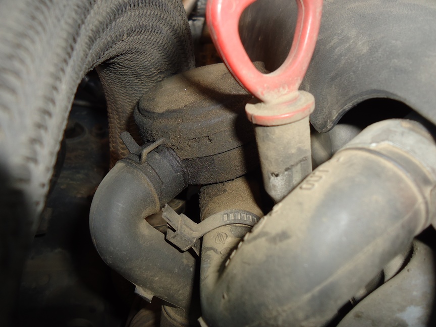

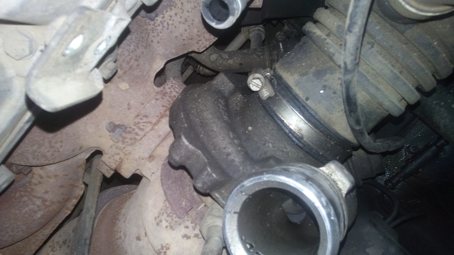

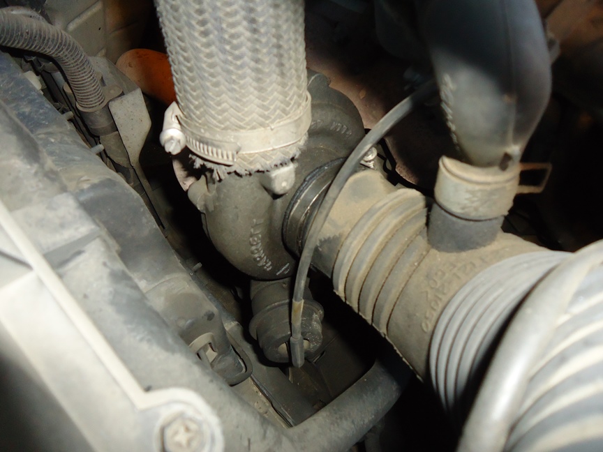

    Вложение 7031Вложение 7032Вложение 7033Вложение 7034
    Новая порция фоток. По виду с сепаратором нормально всё. Хотя он снаружи в масле. Турбина чистая.

    Так вроде ничего страшного- сопливит понемногу...

    Ну отлично. Просто гляжу в масле всё. Т.е. нормальный режим?

    если дизельный ДВС хоть где-то не сопливит, значит в нём нет масла

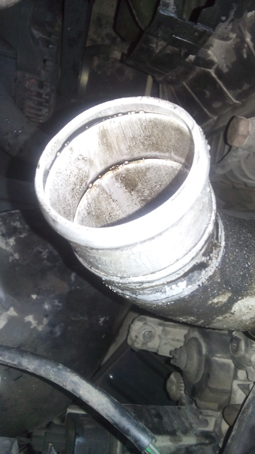

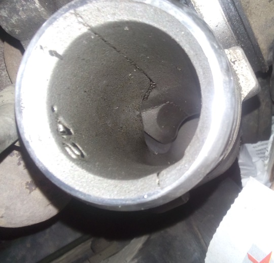

    У меня тоже самое, сепаратор поменял, как теперь промыть интеркулер?
    Последний раз редактировалось Vitaliy; 14.03.2016 в 06:34.
    Снимаете интеркуллер, патрубки и промываете.

    самое эффективное простое и дешёвое средство. ( если от масла до сих пор ни чего не разложилось то минутная промывка бензином вам не повредит никак.)
