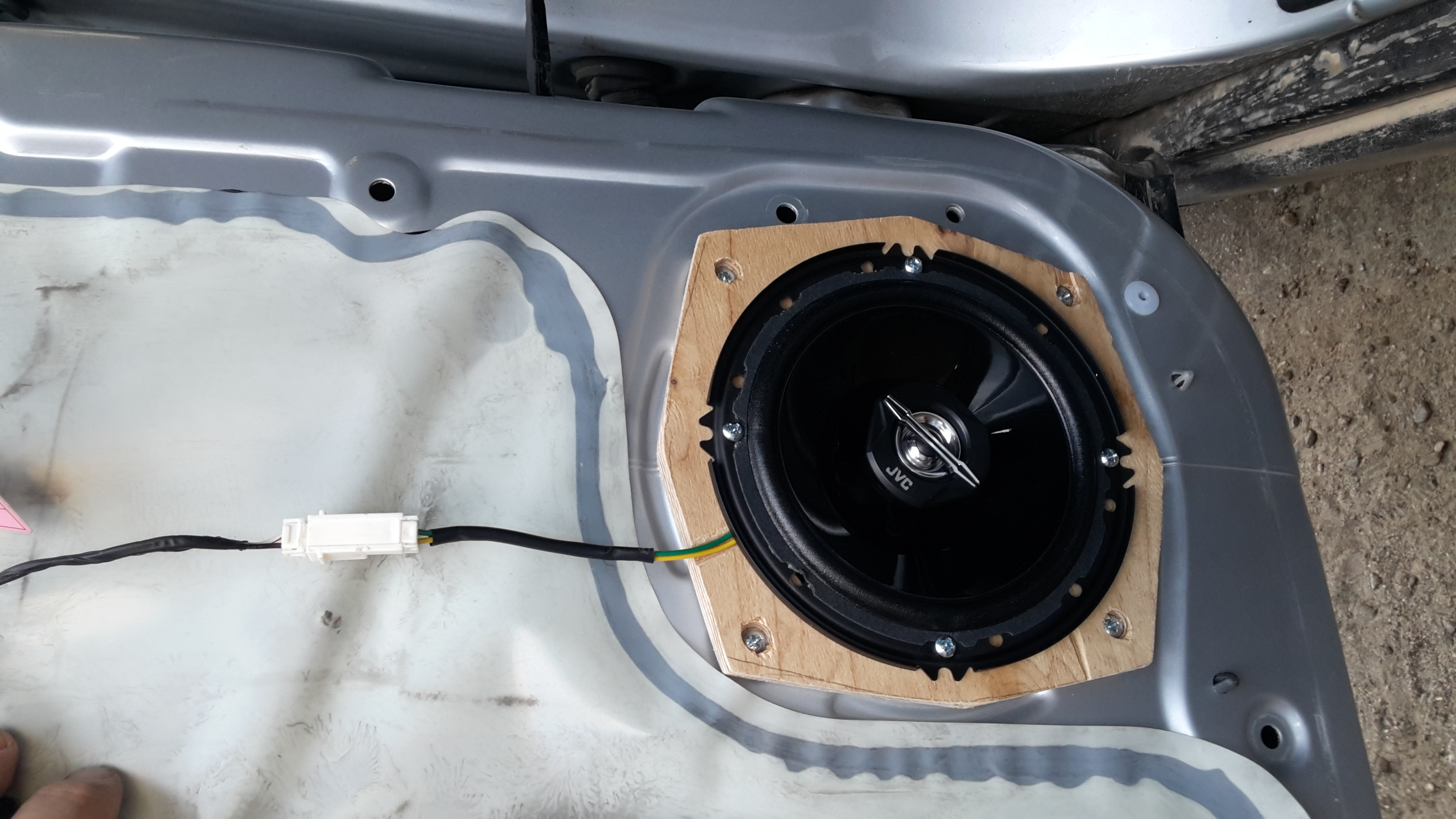

    Если начали "подхрюкивать", то и другой паре это скоро предстоит. Поэтому не трать время на перестановку, поставь лучше новые. Суммарно, начиная с разборки обшивки и вырезания проставок - часа на четыре работы, если под пиво и не торопясь.

    Да. Я тут вспомнил. А я же заменил таки динамики. По совету Александра использовал запчасти от старой акустики. А именно - как раз тот самый корпус-подиум. Старые-родные динамики были в хлам - диффузор всех 4х был оторван. Отпилил лишнее. Длинными саморезами притянул новые динамики. Отдельная тема как соблюсти полярность. Тут пригодился айфон с его 240 кадрами в секунду при съемке видео - в момент удара мощного барабана, очевидно, диффузор должен идти вперёд. Собрал. Вот уже с апреля езжу и радуюсь.
    И вот ведь зафоткал все, но куда-то запихнул фотки и найти не могу :(
    Полярность обычно (очень давно) определялась с помощью любой батарейки...Чпок-туда,чпок-в обратку.С айфоном конечно круче,но можно и проще)))
