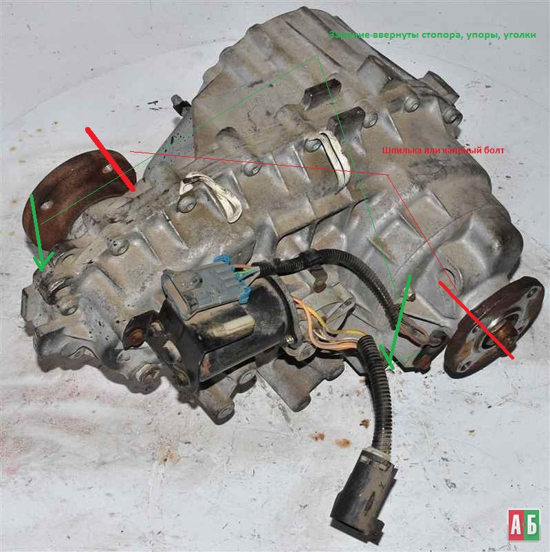

    Пока приходит такой вариант.
    Сдернуть с раздатки кардан того моста на котором сломалась полуось. Далее к шкиву раздатки прикрутить например заранее отрезанный в размер равный размеру между рамой, кусок прямоугольного профиля с заранее просверленными отверстиями под шкив раздатки (пару отверстий) и просверленными отверстиями для крепления к раме. И все это хозяйство накидывается например на 4-ре болта (2-а на шкив раздатки и по одному с каждой стороны для закрепеления к раме). Только так как шкивы раздатки несимметричны придется что-ли два таких профиля возить..)?

    Поперечины в раму идея неплохая но громоздкая что бы с собой возить... Может какая каления длинная шпилька которая в корпус раздатки упиралась бы при монтаже ее в шкив на место снятого кардана .... так то вопрос хороший и можно заранее залезть посмотреть конструктив приспособы придумать
    значит всё сходится к тому что бы заблокировать этот шкив . если кардан вывернуть на 90 градусов и подвязать куда нибудь ?
    Да, тоже выход! Для этого еще меньше нужно с собой возить, только кусок мощной проволоки чтоб не порвало моментом её, ну и если сам кардан не остался где нить)))
    Вместе 12 лет.
    Корееца это вам не китаеца.
    Это ещё один хороший вариант! Типа уголка или шпильки большого диаметра (кстати насколько большого нужно прикинуть) Или как продолжение этой идеи, заранее наварить на корпус раздатки в местах как раз напротив отверстий шкивов пару гаек ( хотя кто на это решится в здравом уме)) . И в случае поломки из широких штанин нужно будет достать всего лишь пару болтов для фиксации шкива.

    Да варить что то к корпусу это кощунство и не такое простое дело к силумину, длинная шпилька или болт решит проблему тем более есть места установки и упора, главное корпус раздатки не расколотить при включении передачи и строгании а так же под нагрузкой, или можно заранее в штатные места креплении упоры в виде той же шпильки или уголка сделать...
    Лучше конечно покумекать над замком на кардан не снимая его

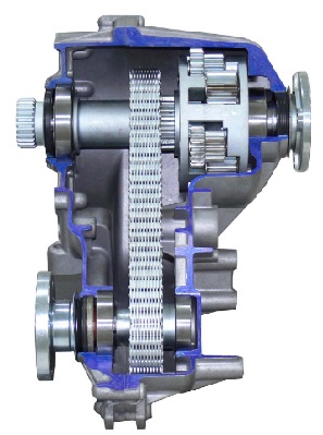

    Не спорьте господа, XVT и кайрон это действительно разные машины, в первую очередь отсутствием на первом пониженной передачи, а автомат не даст резко появиться моменту, второе задранный XVT как кайрон это редкость по этому полуоси работают в более щадящем режиме, а теперь для подумать создателю темы если заблокировать один из карданов, какая нагрузка пойдёт на обгонную муфту в раздатке, а её стоимость гораздо дороже эвакуатора, по этому мой выбор это хороший друг на джипе и с тросом для эвакуации.
    Создателю темы для подумать нужно больше вводных. Что за муфта у нас в раздатке такая обгонная, в чем ее назначение и если можно каталожный номер. Я считал что в xvt стоит планетарный дифференциал несимметричного типа с распределением 60 на 40 и больше никаких муфт. И если мы заблокируем один из валов например передний, то оставшийся момент в 40% уйдет на задний диф. Если не давить тапку, а неспеша добраться до сервиса то ничего страшного с дифом в раздатке случиться не должно.

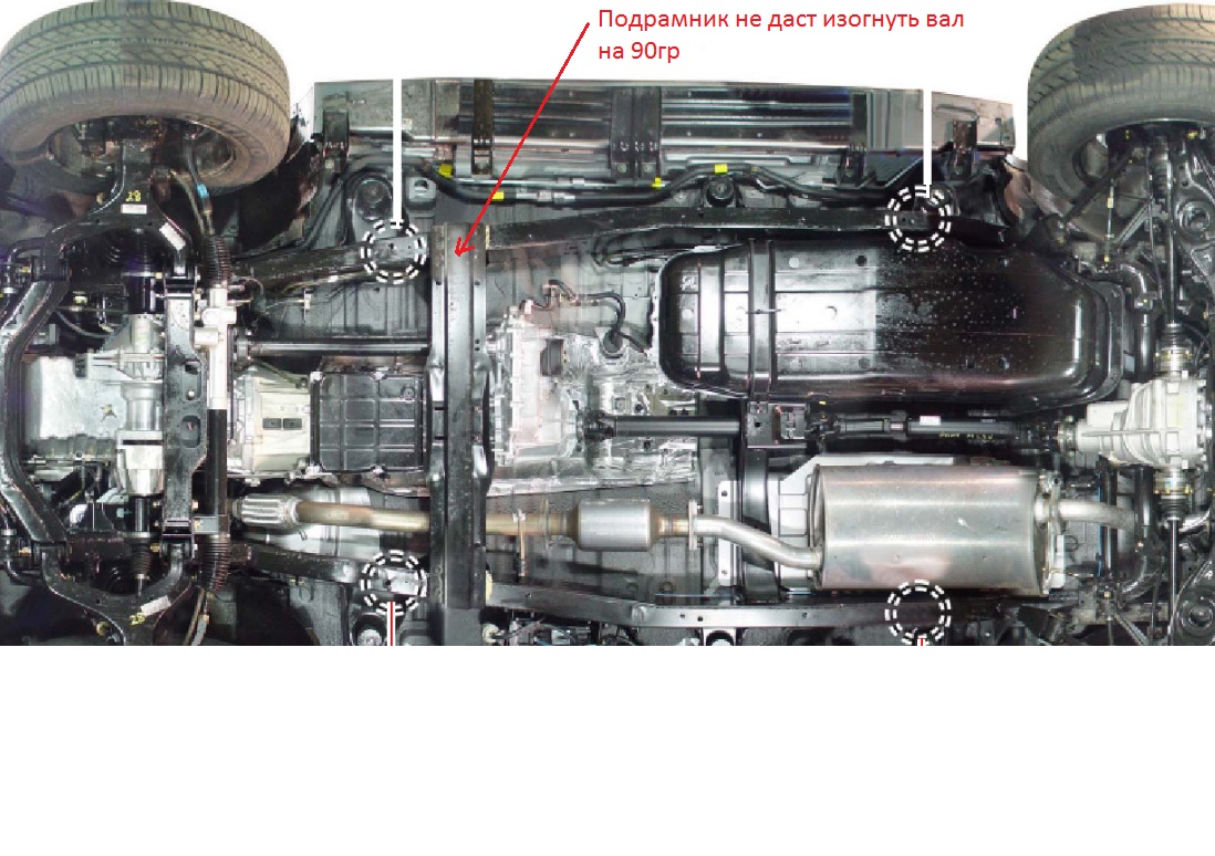

    Кстати по поводу загнуть вал на 90 и к раме не получится по схеме мешает подрамник. Фото:
    монтажку в крестовину
