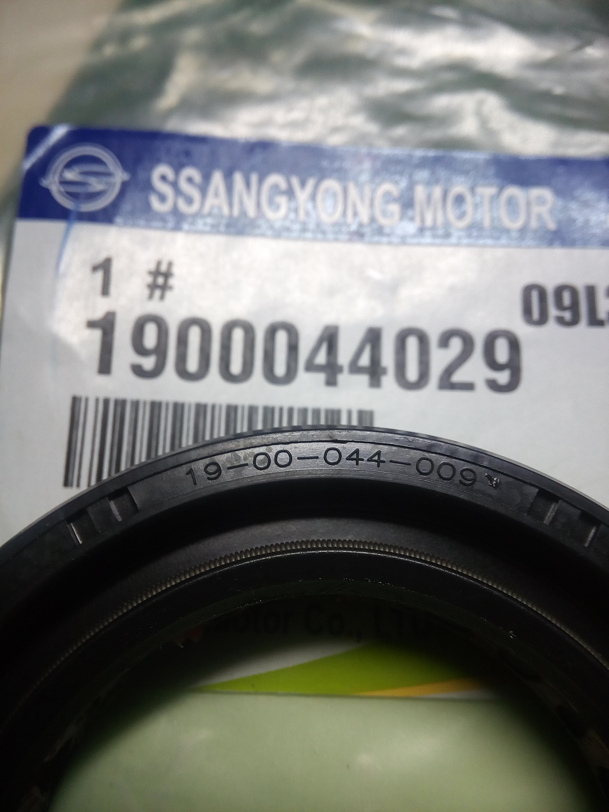

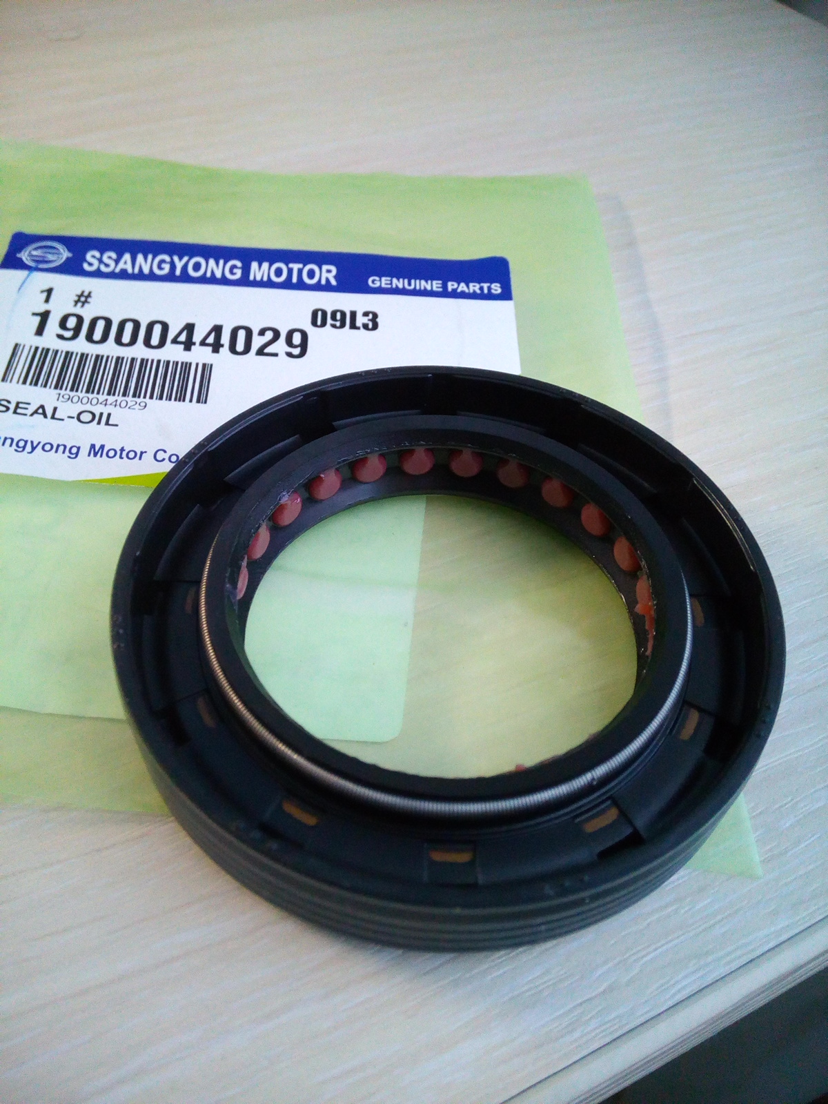

    Вечер добрый! Нужна ваша помощь . Ну или совет! Потек сальник раздатки переднего кардана! заказал 1900044029 . Пришел !IMG_20180322_173737.jpg Но ! На фотографии сальника salnik-razdatki-perednego-kardana-rexton-i-rexton-ii-rexton-w-kyron-actyon-actyon-sports-new-act.jpgчто продают в магазине клуба есть юбка или бортик а на моем нет!!! Открыв пакет вообще увидел на сальнике IMG_20180322_190751.jpgдругой номер! 1900044009 вообще на задний хвостовик!!!! Что это такое? Какой точно сальник нужен? Подскажите если кто знает!!! Как он вообще выглядит то!!!

    Можешь смело сдавать обратно, как номер на издалии не соответствующий заказанному. Только ещё пакет с номером сохрани
    Олег! Так они то в чем виноваты? Я заказал номер! А там в пакете на сальнике разглядишь чего на нем написано!! Не пойму одного! Корейцы чего напутали или эти сальники вообще у нас где упаковывают! Возвращать не буду! Поменяю и этот за одно! Для меня сейчас цель найти правильный! Я сальник хвостовика заднего редуктора с третьего захода поменял!!!!!

    1900044029
    еще подходит 3241508010

    Все ! Сальник приобрёл правильный ! Корейцы видать попутали . Может быть и вся партия такой!! Проверять номера нужно при покупке продукции SY. Удачи Всем!!!
