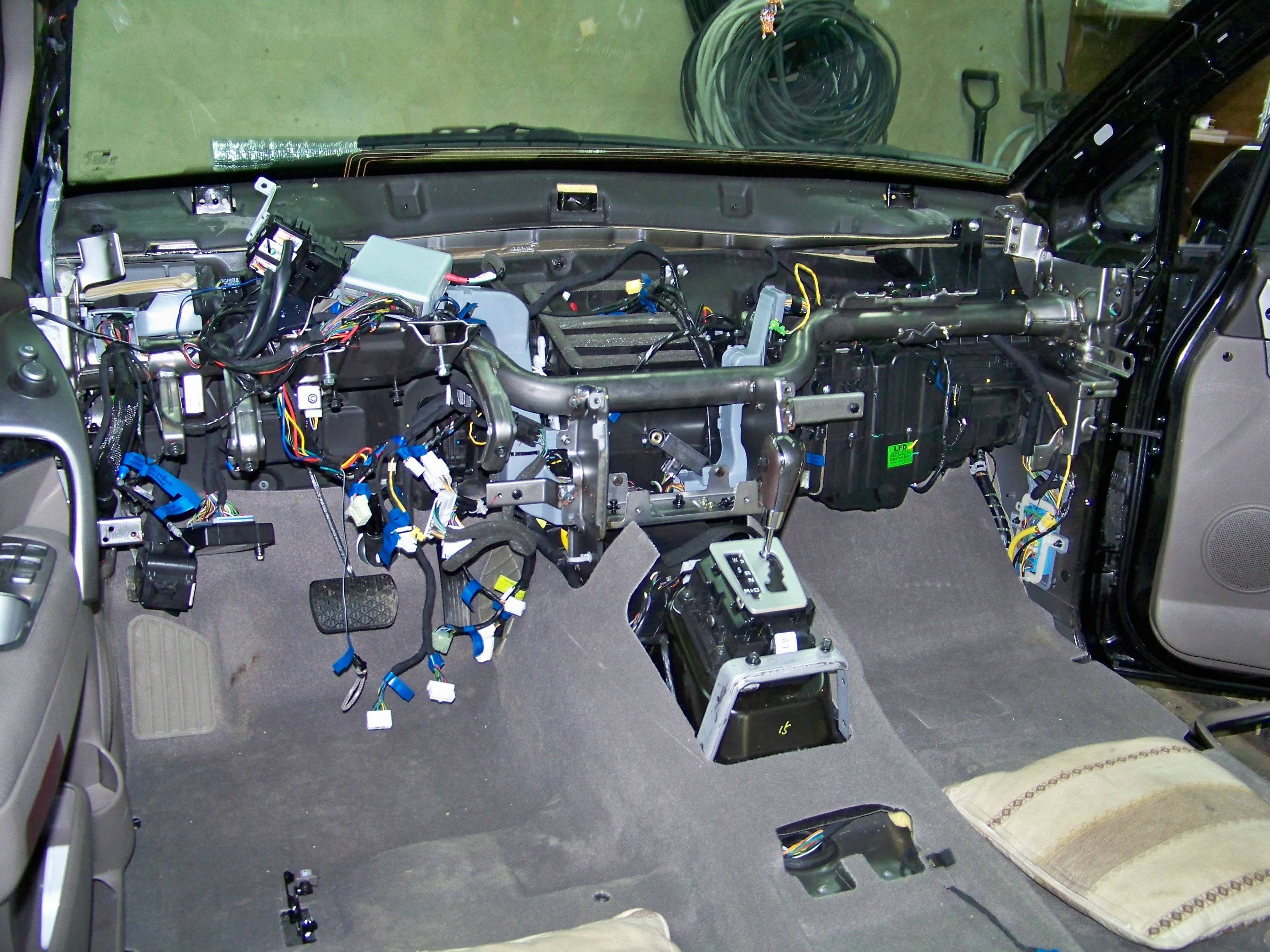

Собрался заменить сервопривод в у печки, для этого надо снять приборную панель (тропеду). Начал разбирать. Не снимается зараза! Может кто знает как её снимать? По абвгдйке открутил по 3 болта у дверей, 4 болта внизу на туннеле (под климатконтролем), по болту у маленьких окошек. Открутил пластину крепления руля (4 болта), руль лёг на сиденье. Еще по болту под трубой в бочину. По мануалу вроде всё. Но стоит зараза, как влитая... Где еще искать болты?
