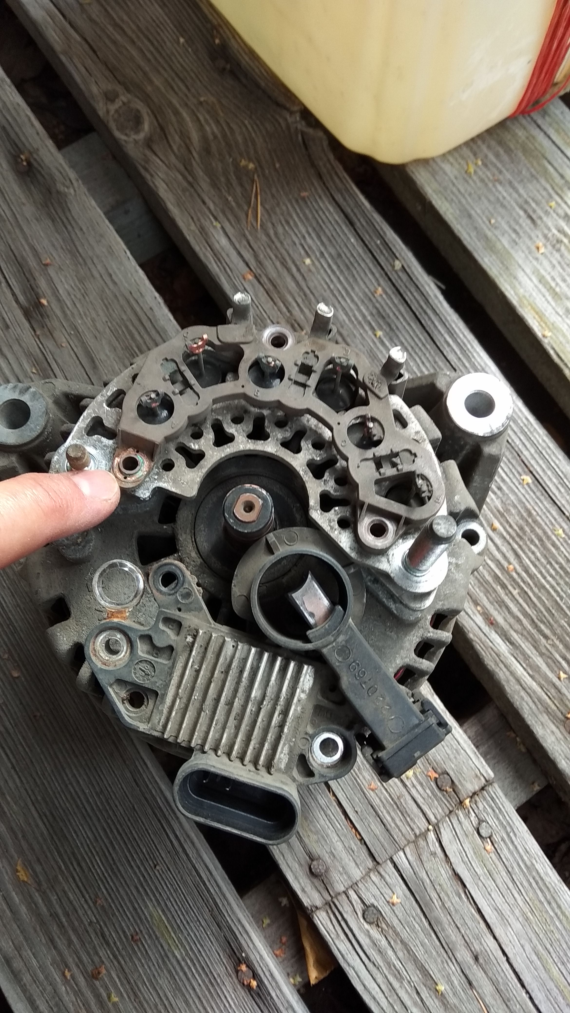

    Мужики, сегодня столкнулся с проблемой, начала помаргивать лампа разрядки, когда АКБ уже просел до 11,7 вольт. Купил АКБ, доехал до места временного проживания, у знакомых надыбал мультиметр. Вообщем масса на генераторе есть, + приходит, на обмотку возбуждения тоже + приходит. Похоже сам генератор, хочу снять может щетки зависли, пробег 98000 , залез под машину смотрю и есть подозрение что генератор не вылезет снизу. Снимал кто или нет?? Двигатель дизель. Генератор еще стоит на площадке, не могу понять на ней еще что то или нет. Подскажите. Сижу в лесу темнотища, только фонарик от телефона и интернет пока есть.

    Все как обычно дворники медленно ползают, сначала списал это на то что стекло мухами загажено было, потом лампочка когда заморгала стало совсем грустно. Грустнее стало когда прибор подключил и понял что машина едет на АКБ и что нет зарядки. В чужой стране блин. Купили АКБ, взяли там у знакомых зарядку(благо там 10 лет постоянно отдыхаем и нас там в округе уже знают) У местного фермера взял тестер, объяснялись на пальцах. Кстати у них большое хозяйство, ферма молочная поставщики Валио, 5 штук тракторов и ангар со станками и всяким девайсом для ремонта техники. Так вот как я только попал в их ангар я понял что не все так плохо и что только то осталось на пальцах объяснить что мне собственно нужно.))) Ну а после того как у меня в руках оказался мультиметр я уже строил планы как я выясню что там с генератором случилось ну и после того соответственно будет уже осознание что делать дальше. Залез ночью под автомобиль меня посетили сомнения что снизу Гену не снять. А потом уже утром имея в наличии стандартный инструмент я понял что разбирать нужно спереди, иначе я ремень не скину, ни монтажки ничего подобного чтобы отвести ролик натяжитель не было. Скинул дифузор, снял крыльчатку, скинул ремень, снял Гену. Сижу смотрю на него и думаю если болты перетянуты то хрен я их обычными головками отверну потому как там под головку торкс. Но блин все удалось открутить обычными головками. Короче Заржжавели контакты, особливо переход от регулятора к диодному мосту. Вооружившись ножом и шкуркой отчистил до первозданного вида , собрал и о чудо Геныч не заставил больше себя упрашивать. Зарядка появилась. Черт побери, с плеч сразу как будто вагон и маленькую тележку сняли. Сразу на душе стало спокойно и хорошо. Собрал машину, предварительно зарядив АКБ поставил его на место. Напряжение при небольших нагрузках 14,4V при включении всего всего падает до 13,8-14V . Поехал в магазин вернул АКБ , который предварительно купил на всякий случай. Кстати цена на АКБ 120 евро. Отдал фермеру мультиметр, отблагодарил вручив свежее филе окуня, которого наловил в озере. Кстати нашел в инете очень интересную статью.

    ВСем как говорится ни жезла, ни гвоздя, добавлю от себя ни проблем с генератором.

    проблемы с генератором продолжаются. прошло 4 месяца с того момента как зачистил контакты. Опять пропала зарядка, снял обнаружил все тоже самое. Опять зачистил но уже проклеил в округе герметиком. Проездил всю зиму всё ок. Но на днях на холодном пуске услышал шум перекатов , урчание в подшипнике. Послушал палкой , услышал рокот в генераторе особливо с задней стороны. Купил оба подшипника Койо, сегодня снял геныча , поменяли подшипники, собрали, тишина. За одно переставил старый но перевтуленный натяжитель приводного ремня. Попросил чтоб мне туда товотницу поставили)). Буду шприцевать периодически. Хотел с натяжителя переставить ролик в место нижнего. Так нижний ролик собран так, на болт вставлена и обжата шайба так что её не снимешь. Пробег 100000 замена натяжителя в третий раз, надоело уже свист слушать от взаимодействия перекошенного натяжного ролика и ремня.
    Говорил в ватсапе... Зарядка пропала, на клеммах 11.5, проверил все, итог - замена реле. Пробег 180 тык. Щетки на старом живые, профилактически заменил коллектор, хотя выработка позволяла не париться))
    Говорил в ватсапе... итог - замена реле.
    Пфф, я же говорил )
