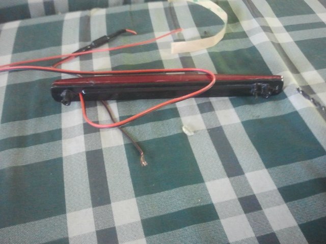

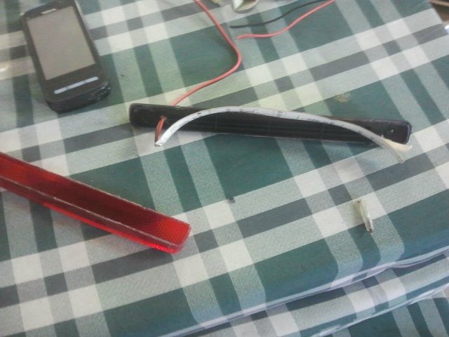

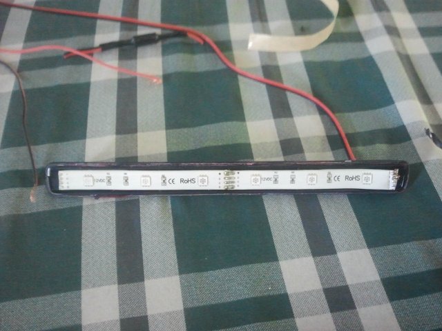

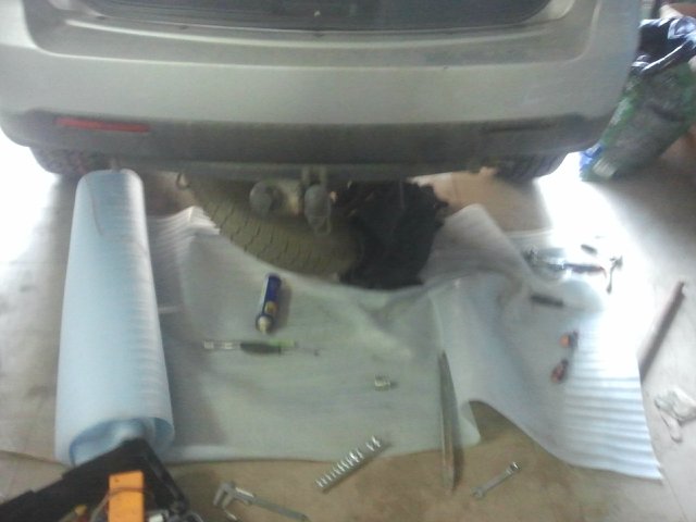

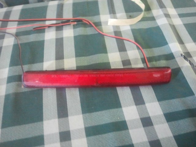

    Решил и я заморочится с катафотами, самый гемор был с левым катафотом возле глушителя, пришлось сверлить дырку чтоб подлезть до самореза.
    А получилось вот как

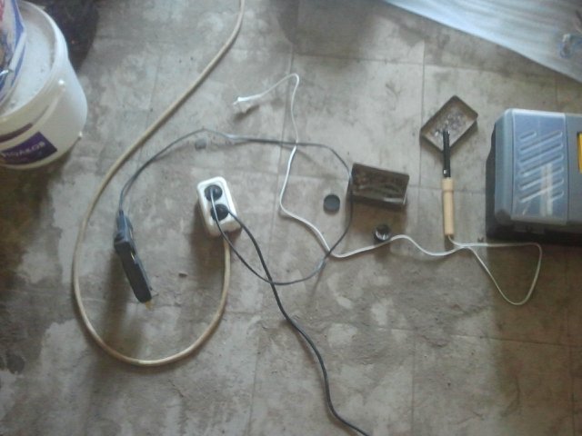

    Спайка проводилась термо пистолетом, ничего нигде не пропускает, и все хорошо.
    Ленту взял из остатков после ремонта.

    На сколько я понял, использовалась, самая обычная светодиодная лента, продающаяся во многих магазинах! Там мощность в этих лентах всего 0.3 Ватта, 6 диодов по 0.3 Ватта = 1,8 Ватта, что является гораздо слабее чем в ресничках выше перечисленных машин. в лампочке стоп сигнала 5 Ватт, а в габарите заднем 1.5-2 Ватта.

    Получилось аккуратно, красиво. Не колхоз - однозначно! На нескольких машинах видел именно так на бампере расположенные доп. стопари (штатные).
