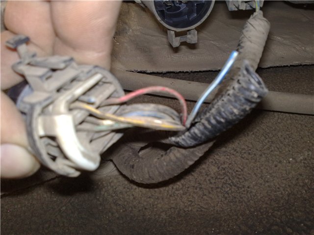

    Кроме разъёмов не плохо было бы проверить и сами провода,у меня провод "оборвался" внутри изоляции и обнаружил я это только когда начал тянуть за каждый из проводов идущих от кузова к раздатке(без фанатизма естессно), натянув один из них изоляция лопнула и я увидел вот это cabfdd5bca7d.jpg 2055b0d53abf.jpg . Хотя у меня загоралась толко одна лампочка 4WD CHEK, может просто другой провод лопнул .Провод запаял и всё заработало как надо
    Где-то корейские инженерА ОШИБКУ допустили, не убрав повода в водо- влагозащищенный разьем! Ну ведь это не дело, когда торчащие провода видны от разьема
