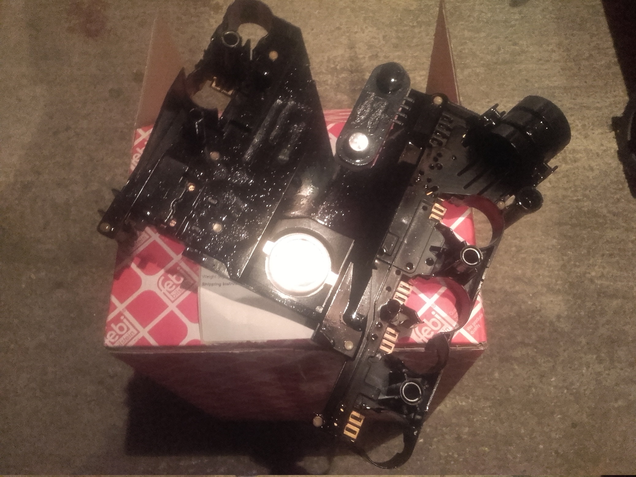

    Немного окунувшись в теорию вопроса, можно утверждать следующее
    Вот на плате, обведенный кружком (фото не мое, взято с другого ресурса), интересующий тебя соленоид блокировки ГТ.. По нему выдается ошиПка(Р2106).
    Замена флекс-платы к изменению ситуации не привело! Так? Скажи, а сами датчики, соленоиды со старой платы переставлялись на новую флекс плату?
    Почему спрашиваю?
    потому что сама флекс плата продается так:
    Разница видна , если сравнивать снятую флекс плату с гидроблока(находится на крышке гидроблока) и новую флекс-плату, продаваемую в магазине?
    Второй немаловажный вопрос- сканер после замены флекс-платы подключали? насколько я понимаю, после ремонтных работ (по физической замене) нужно провести сброс данных адаптации и затем тестирование всех электромагнитных клапанов... Ну и пробный тестовый заезд. Собственно этот заезд показал, что ошибка осталась!
    Теперь остается ЛИБО сам соленоид, если он оставался старым (условно исправным, по которому ты мерил сопротивление) и переставлялся, либо что-то в проводке: это или вилка(штекер), что накидывается на разъем флекс-платы, либо в жгуте проводов этой вилки(штекера)..
    Как то так.
    Да соленоиды переставлялись старые, все делалось своими руками ,соленоид блокировки остался старым в Эстонии новый будет только завтра ...
    Цитата Сообщение от Keila Посмотреть сообщение
    .. Да соленоиды переставлялись старые, все делалось своими руками ,соленоид блокировки остался старым в Эстонии новый будет только завтра ...
    Понятно. Значит и сброс данных по адаптации не делал тоже.
    Это он? Его сопротивление измерял?
    Кайроновский отличается от нашего.. Потому что КОРОБКИ разные..Или ты по пятиступке от Кайрона написал?
