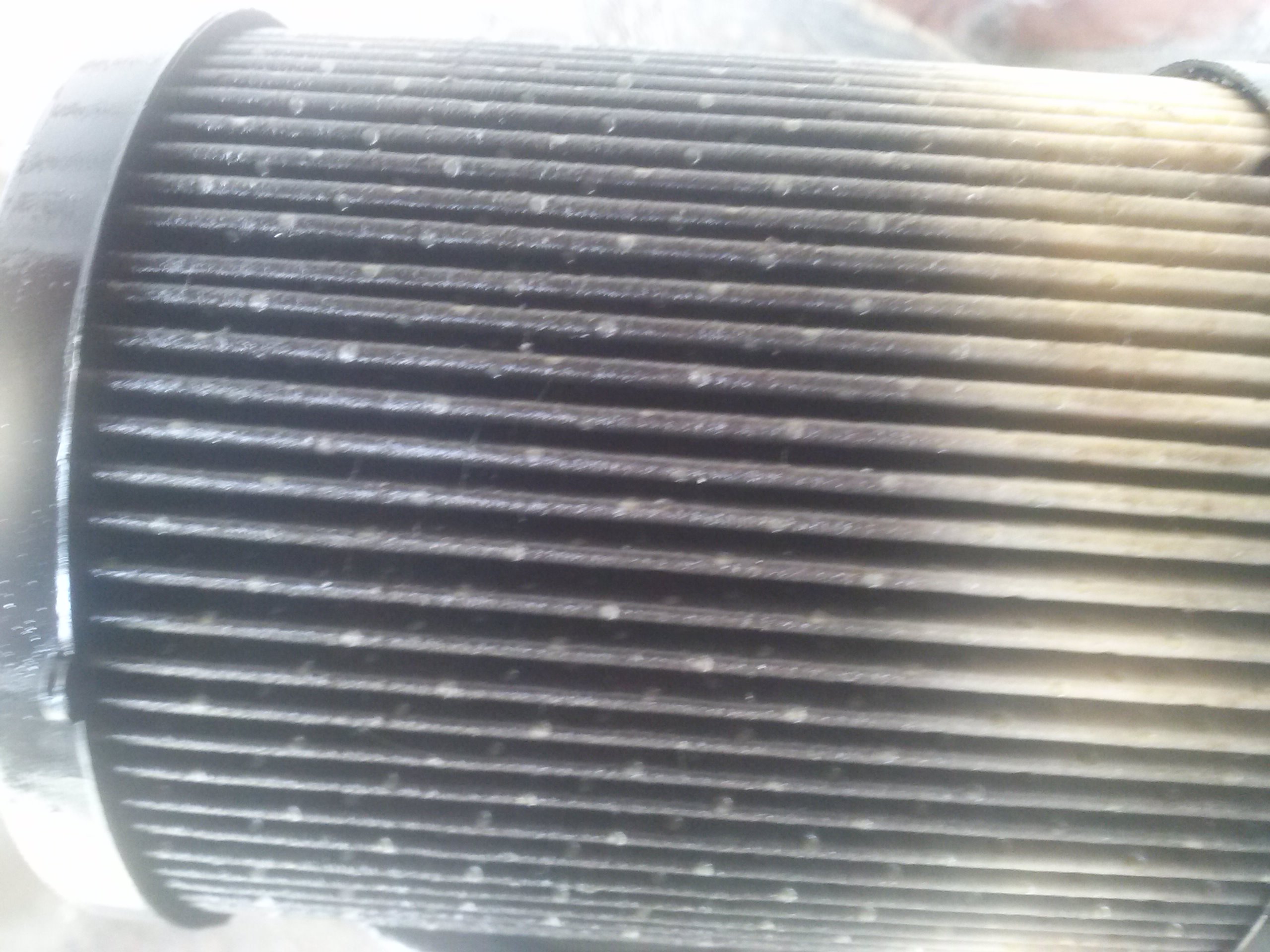

    топливо с водоотделителя слил, воды и примесей не обнаружил,всегда менял топливный каждые 10т.км а на этом фильтре прошёл 20т,хочу его разобрать посмотреть состояние,
    Похоже на подсос воздуха. Дополнительных фильтров сепараторов не установлено? У меня было такое, поубирал и стало всё в норме. А так 2 микрона еле продавливает!
    05.05.2014
    Саратовская обл
    159
    CAM00069.jpgВложение 8008Дополнительных фильтров сепараторов не установлено,пользуюсь давно начиная с кайрана фильтром Purflux ,он вроде работает не плохо, зимой не протягивал топливо ,пришлось ставить бош,
