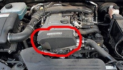

    Необходимо заменить термостат, но его частично закрывает пластиковая крышка (см. фото, обведена красным).
    Прошу совета бывалых, как снять без повреждений эту пластиковую крышку.
    Снизу подтягиваешь с выступа и слева снимаешь. со стороны термостата крючек, его в последнюю очередь. Ни разу не ломал.
    Порядок действий понял, сегодня попробую. Спасибо.
    там типа защелки,
    Вообще странно, мне крышка замене термостата не мешает.
    3 раза менял ни разу крышку не снимал

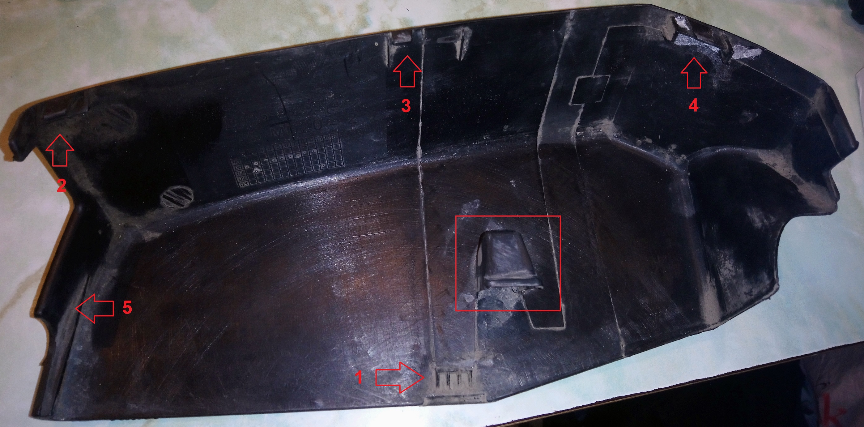

    Снял крышку. Повреждение склеил ).
    Крышка держится на клипсах 2, 3 и 4 (см. фото), фиксируется защелкой 1 и крючком (отверстие для него 5, оно там есть).
    Для снятия нужно:
    1) оттянуть крышку от двигателя в месте защелки 1;
    2) отогнуть корпус крышки в месте отверстия 5 от крючка;
    3) поднять крышку вверх сначала со стороны клипсы 4, затем со стороны клипсы 2
    Для чего отлив в красном квадрате непонятно.
