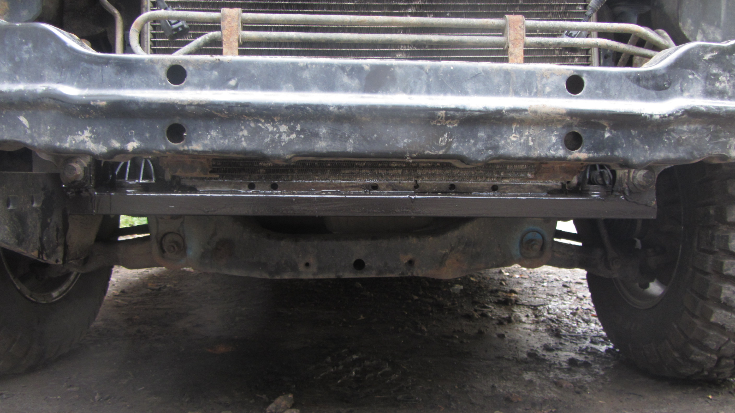

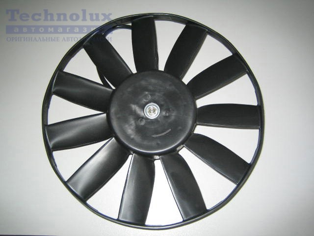

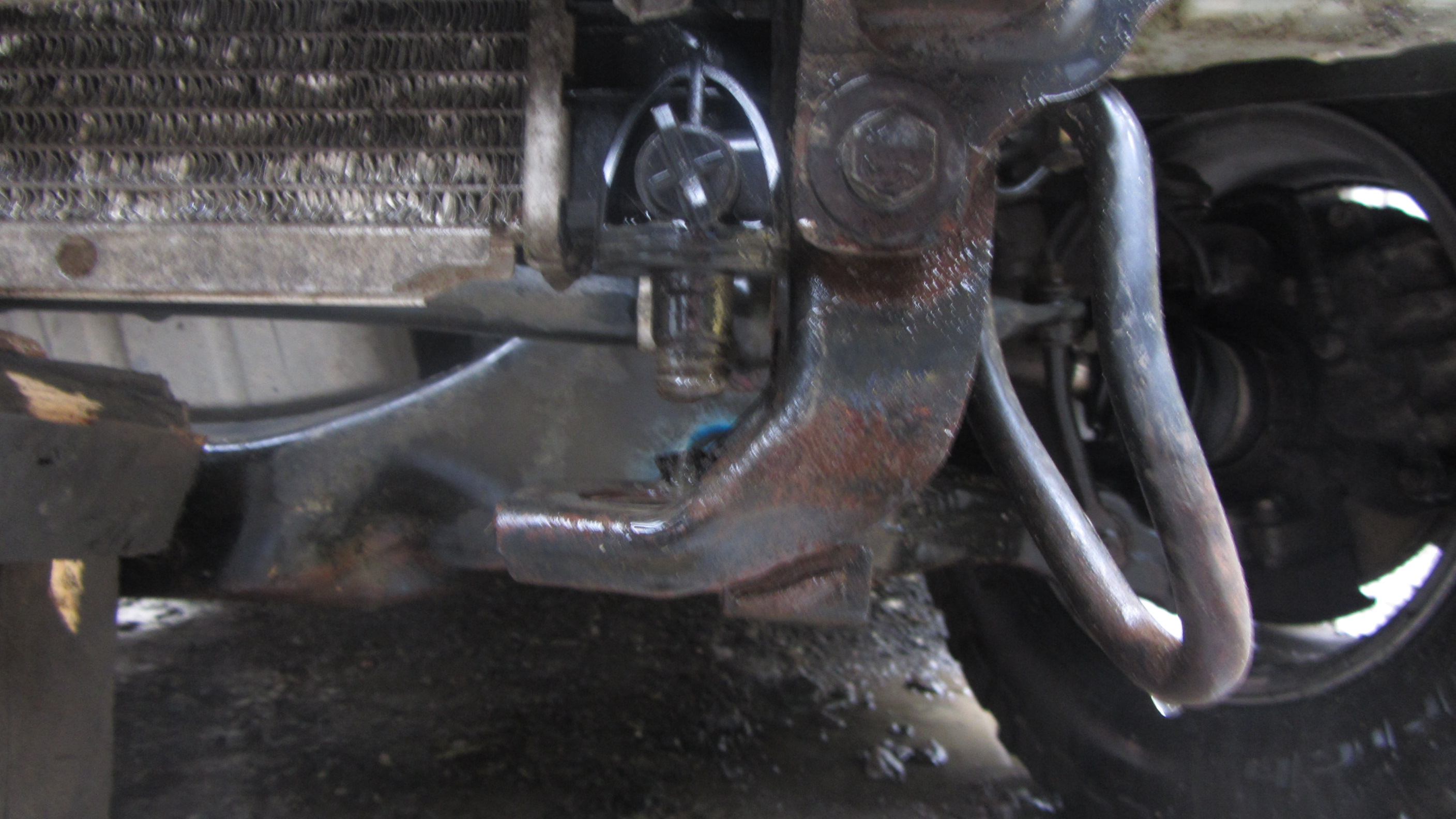

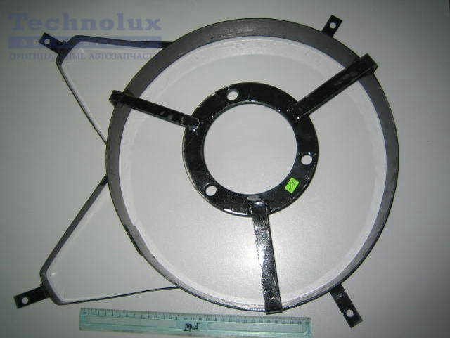

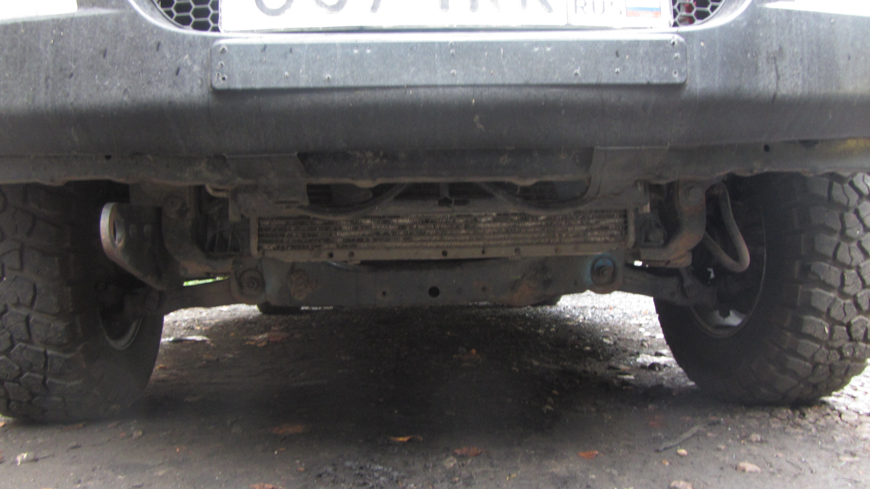

    Собственно всё началось с боди лифта,после которого радиатор остался на своих нижних точках а с верху были установлены проставки. Поднять радиатор наверх мешала вискомуфта. решено её убрать и поставить"карлсона".Купил вот такую штуку.
    Теперь радиатор стоит высоко и от вискомуфты избавился.

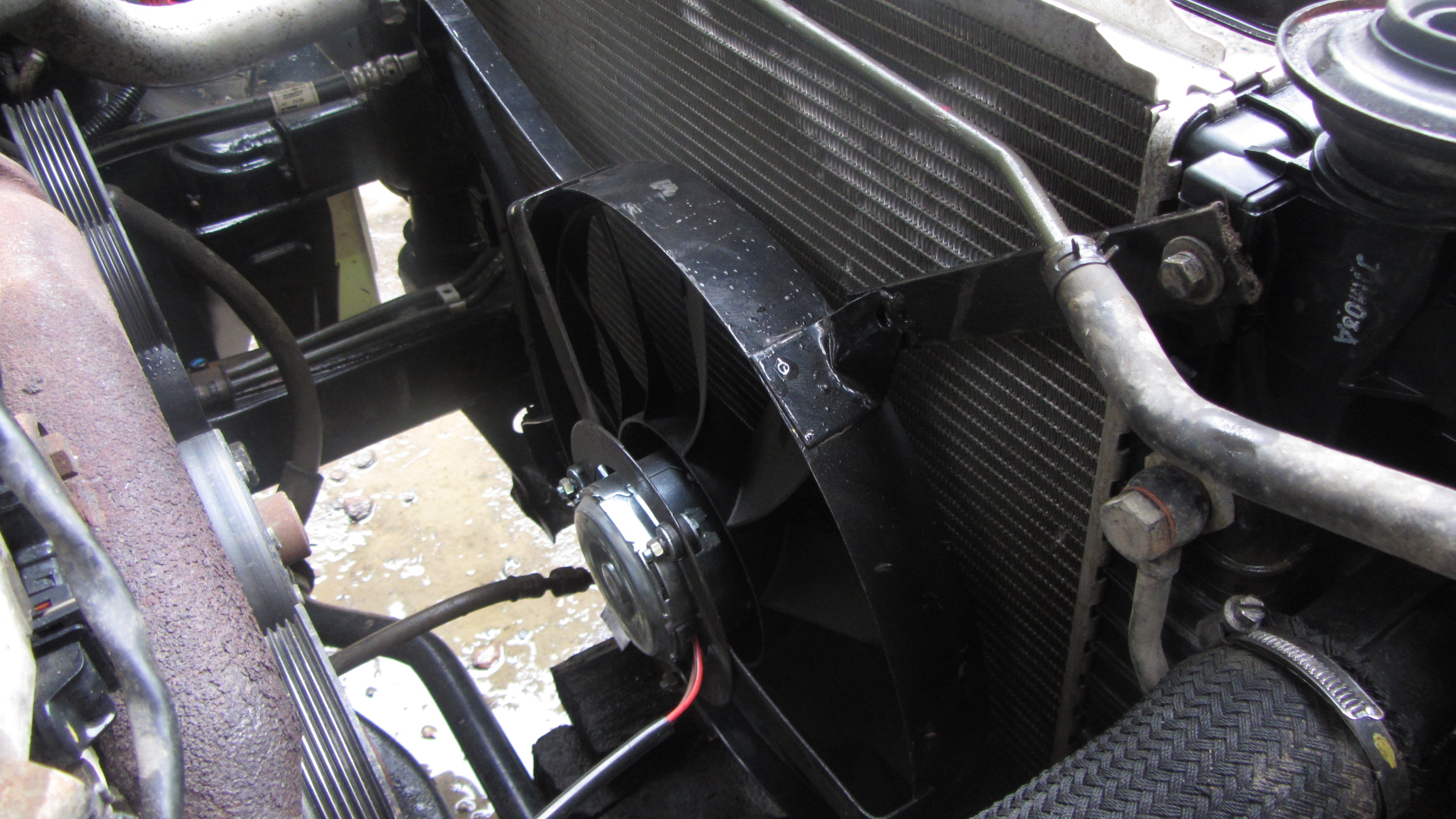

    Управление включением происходит, я так понимаю с датчика, что на фото. У используемого карлсона режимы работы вкл/выкл или регулируемое в зависимости от температуры?
    Член Клуба Аватар для gabadei
    112
    Привет Сергей. Вкл/Выкл без регулировки. Ещё заметил (+) салон греется быстрее.

    Да, и еще плюсик - в бродах можно клавишей щелкнуть и выключить, чтобы воду зря по отсеку двигателя не гонял.

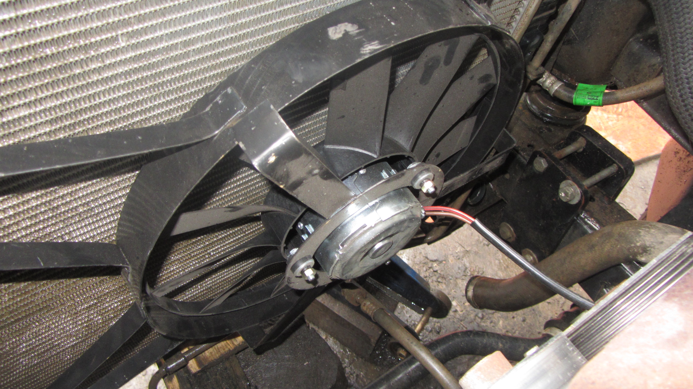

    Между радиатором и защитной трубой я бы все же оставил зазор, грязь меньше будет скапливаться, на фото видна "полочка".
