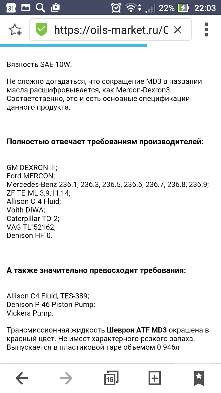

    Хочу посоветоваться. Очень мне знакомые рекомендовали масло. Подойдет нам? Допуск очень приличный по мерседес и хвалят его очень, причем в России не разливается.
    Последний раз редактировалось Шурик; 03.03.2017 в 21:11.
  21. #81
    6,852
    декстрон 3 - в раздатку самый раз.
    НЕ ВЗДУМАЙТЕ ЛИТЬ В АКПП. минимальный допуск в акпп МВ 236.12 (а лучше МВ 236.14)/
    у вашего же только 236.9

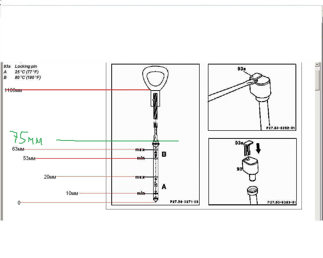

    уровень масла
    добра всем , вопрос к знатокам , сменил масло и фильтр , сделал щуп , по схеме как на рисунке , но что парадоксально , что на холодную меряю что на горячую , что на заведенном прогретом - результат один и тот же около 75 мм , это выше максимального уровня при прогретом по мануалу я так понимаю ... , мои действия ?
    и еще попутно вопрос на холодную при переключении с паркинга на зад - нейтраль - драйв и обратно все тихо мягко , но на прогретом ощущаются толчки ... , насколько это нормально ?
    благодарю
    Rodius 2.7 Xdi 4WD 2008г RD-270 5-акпп 180ткм
  30. #90
    7,381
    Не нормально. А щуп должен упираться утолщением в ограничение в трубке куда суешь щуп а не в поддон. Где то на сайте есть подробное описание ошибки с самопальным щупом. Масло у тебя похоже перелито. Я заказал на Али, висит в гараже.
