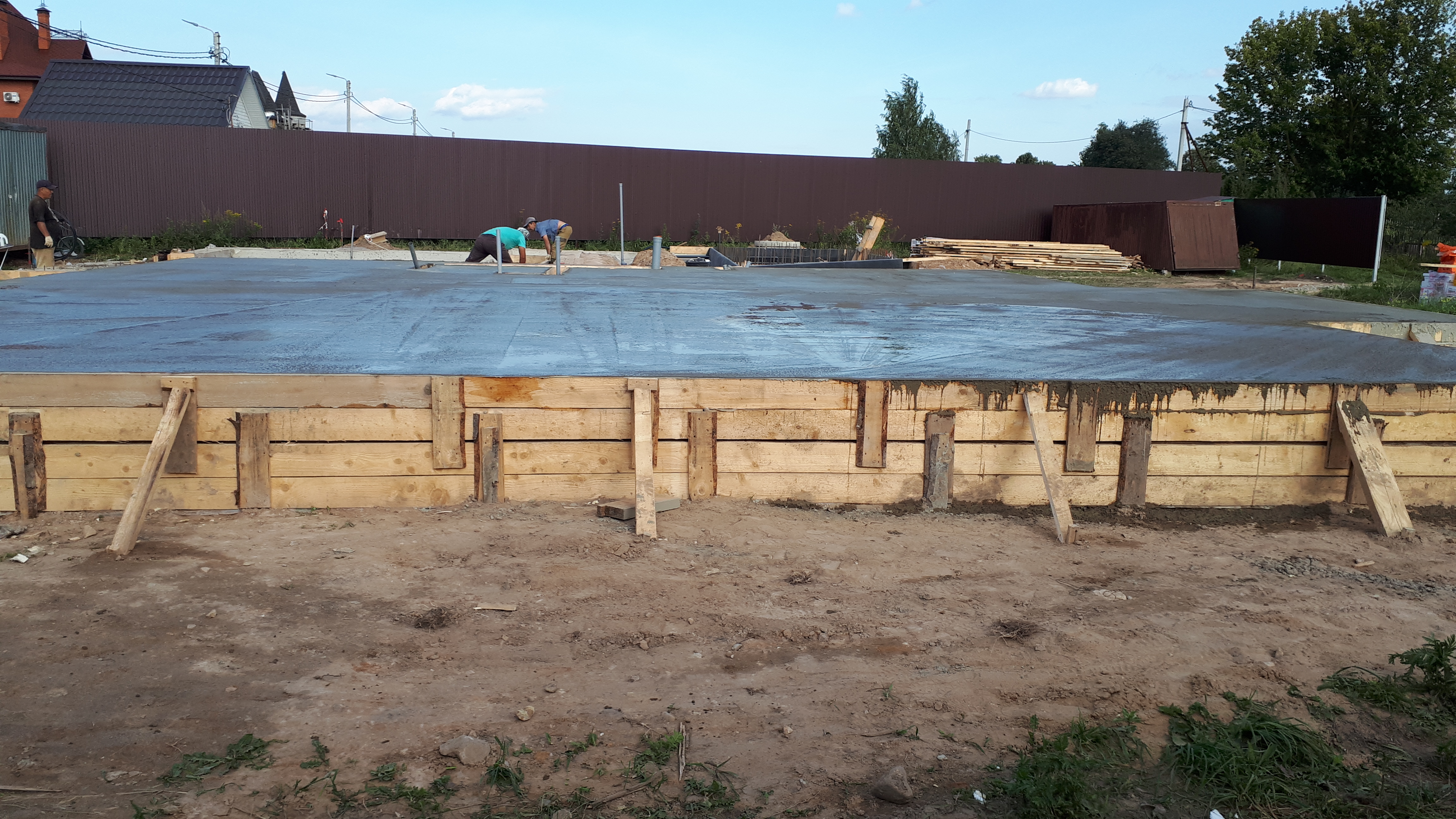

    Все стройки закончили в клубе, а я решил только начать очередную. Фундамент ленточный выкопал в ручную на 130 (промерзание тут до -35 до 118см) с посадкой плиты (пола) сразу связана с лентой. Иак траншея 130,ширина 45 (почва - 90%) на низ рубероид (что бы молочко от бетона не уходило в землю) засыпал 5-7 см гравия, внешняя сторона траншеи рубероид и пенопласт 5см,внутренняя рубероид (склеил пеной). Арматура 12 стойки 10 продольные 4 полосы вдоль всей траншеи 70 погон. метров. Залил 1 этап бетона М-300 Б-20. Второй этап залил полностью пол бетоном связанный арматурой с леной на 20 см(также утеплил пенопластом и внизу рубероид ,пред этим машинкой утромбовал песок.. Теперь жду когда засохнет хотя бы 10 дней20190807_170058.jpg
  20. #950
    6,852
    Арматура 4 полосы ф10 ?
    Не жидко?
  21. #951
    В.Е.

    нет нормально 4 нитки в земле и 4 наверху плюс арматура и сетка двойная в плите см фото 20190724_193052 — копия.jpgIMG-20190728-WA0036.jpg20190807_170058.jpg

    газобетон ?
  24. #954
    газобетон ?
    Врятли, он же влагу впитывает
    http://youtu.be/Z0XhaclbaU8
    Хотя, мож я и ошибаюсь, его нельзя использовать только для цоколя

    Селикатный банолит, весной с утеплителем буду обкладывать облиц кирпичом. Цоколь из бетона М-300утеплен ,по кругу отмостка 80см
