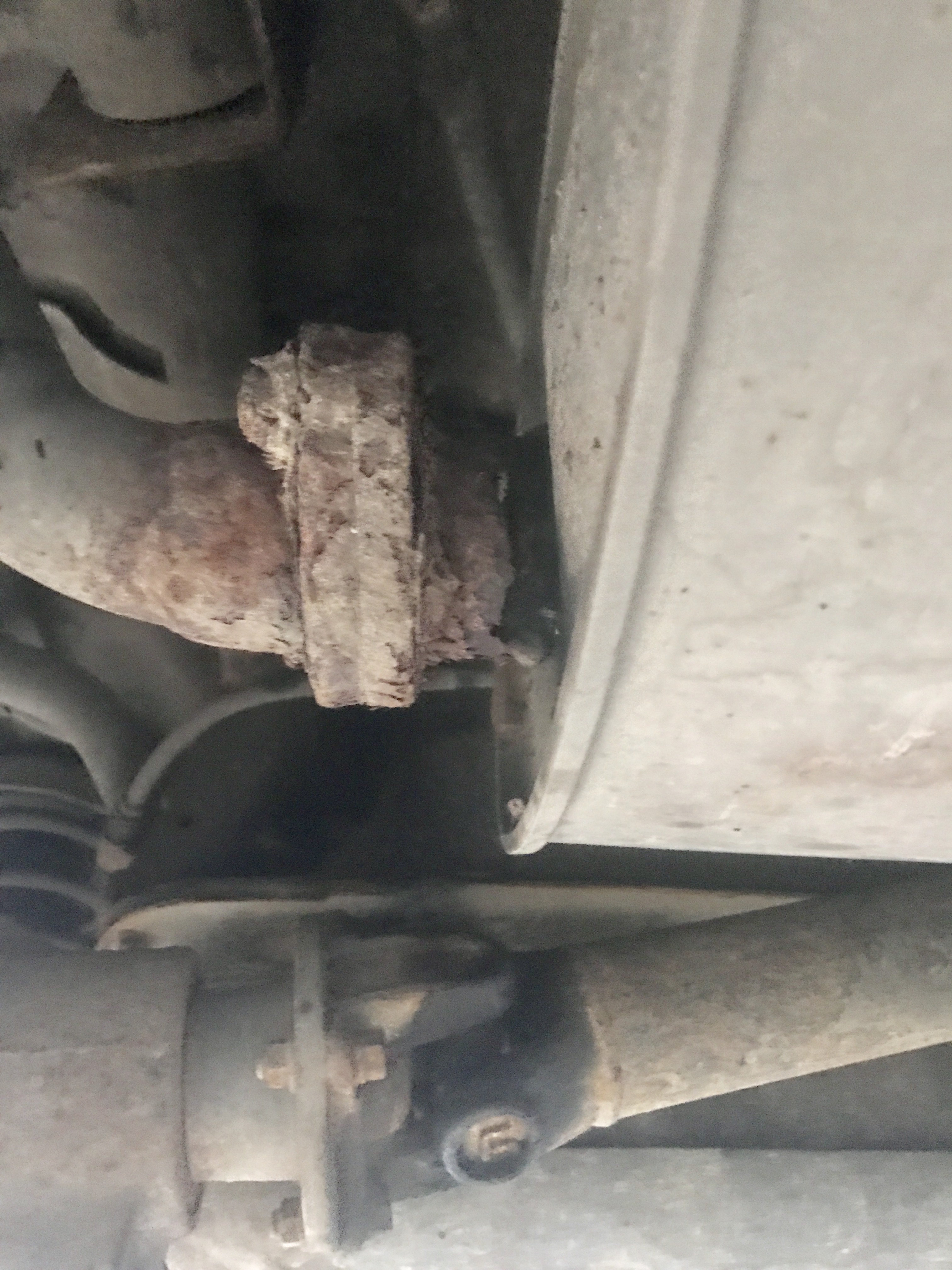

    На 200 с копейками тысячах пробега после покатушки по югу Воронежской области и прыжкам там по кочкам глушитель так отвалился, о чем сообщил стуком снизу.
    Ок. Прикрутил детским тросом (пригодился) к раме. Выхлоп временно пустил сразу из средней банки. Разницы в шуме - ноль.
    Нашёл местный сервис. Попробовали отвернуть гайки шпилек фланца. Фланец отвернулся целиком от банки.
    В итоге один из сервисменов сгонял домой за куском выхлопа диаметром около 60 мм. У нас труба изнутри около 50. Приварили проставку к живому металлу банки, воткнули в неё и приварили хвост. Результат:
    Система подвеса выхлопа крайне идиотская. Хвост, который и отвалился, висит на одном подвижном боковом креплении и, соответственно, вся эта труба до средней банки (подвешена нормально с двух сторон) работает на кручение. Любой прыжок это попытка выкручивания трубы из банки. В итоге сварка не выдерживает и разваливается в одном из трёх мест - участок от средней банки до фланца, за фланцем и на входе в последнюю банку.

    ...Система подвеса выхлопа крайне идиотская..... сварка не выдерживает и разваливается в одном из трёх мест - участок от средней банки до фланца, за фланцем и на входе в последнюю банку.
    .. постигла сия проблема и меня.. участок от средней банки до фланца ,в месте где фланец приварен к банке, прогнил и полуотвалился, известив меня об этом резонирующим звуком касания металла по металлу выхлопной трубы об буксировочную скобу... покрутив рукой конец выхлопной трубы и смотря снизу из под машины на среднюю банку , стало понятно в чем дело.
    Так как сами банки в хорошем состоянии , принято решение отремонтировать, поставить вварыш из трубы в место, где прогорел корень фланца...
    прокладки глушителя, гайки шпилек были куплены даааавно, теперь пригодятся. Посмотрим что из этого получится. Сижу в техсервисе, жду результат.

    Ну, практически то же самое, как у меня. Удачи в восстановлении. Я б ещё потыкал бы отвёрткой в место сварки хвоста и фланца. А то может имеет смысл уже неразборную конструкцию делать.

    ...ещё потыкал бы отвёрткой в место сварки хвоста и фланца. ь.
    Да-да, там где фланец хвостовой части тоже свищ был. Итог- отрезали, зачистили, приварили новые вварыши от глушака прадо, к ним приварили фланцы, соединили- все гуд! 2,5 часа сварочных работ, 3.7 круб

    К чему этот ликбез? Это один. А их ремонтировалось два. Прибавь к этому второй? Сами то банки в хорошем состоянии... отвалились места креплений фланцев с двух сторон из-за причин описанных выше Андреем (Брюстером).
