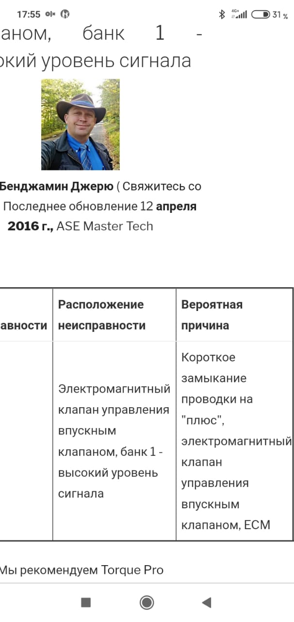

    Всем привет! Расскажу предысторию. Зимой выскакивала ошибка Р0077, и сильно гремела цепь, была заменена цепь (своими руками с полной разборкой лобовой крышки дрыгателя) со всеми комплектами включая и натяжтель от дизельного кайрона. Первый запуск после замены: Долго крутит потом заводится, ошибка выпала Р0340(ошибка по ДПРВ) и Р0077(ошибка по клапану фазовращателя). Делал все у друга в гараже с ямой. Когда приехал уже в свой гараж то просто потыкал сами фишки на датчике распредвала и клапане фазовращателя, и о чудо машина начала заводиться в штатном режиме, тоесть долгая "прокрутка ушла", но периодически особенно после ночи или более менее длительной стоянки загорался чек с ошибкой Р0077. На машине ездил отец, и вот летом машина начала опять долго крутить но при этом и еще дико троить пердеть дергаться и тд. и выскочили ошибки Р0077 Р0340 и Р0016(ошибка ДПКВ). Скинул КК совместил метки на шкиву РВ и все метки сошлись: Метки на шкиву с меткой на крышке, метки на звездах с метками на цепи, и метки на валу с метками на бугеле. После этого был заказан Новый оригинальный клапан фазика. Старый уже был с порваной сеткой. После установки нового фазика машина опять работает ровно и заводится как положено. Но опять особенно после длительного простоя выскакивает ошибка Р0077. Скрин расшифровки ошибки Р0077 прикреплю.WhatsApp Image 2021-06-18 at 00.59.00.jpeg
