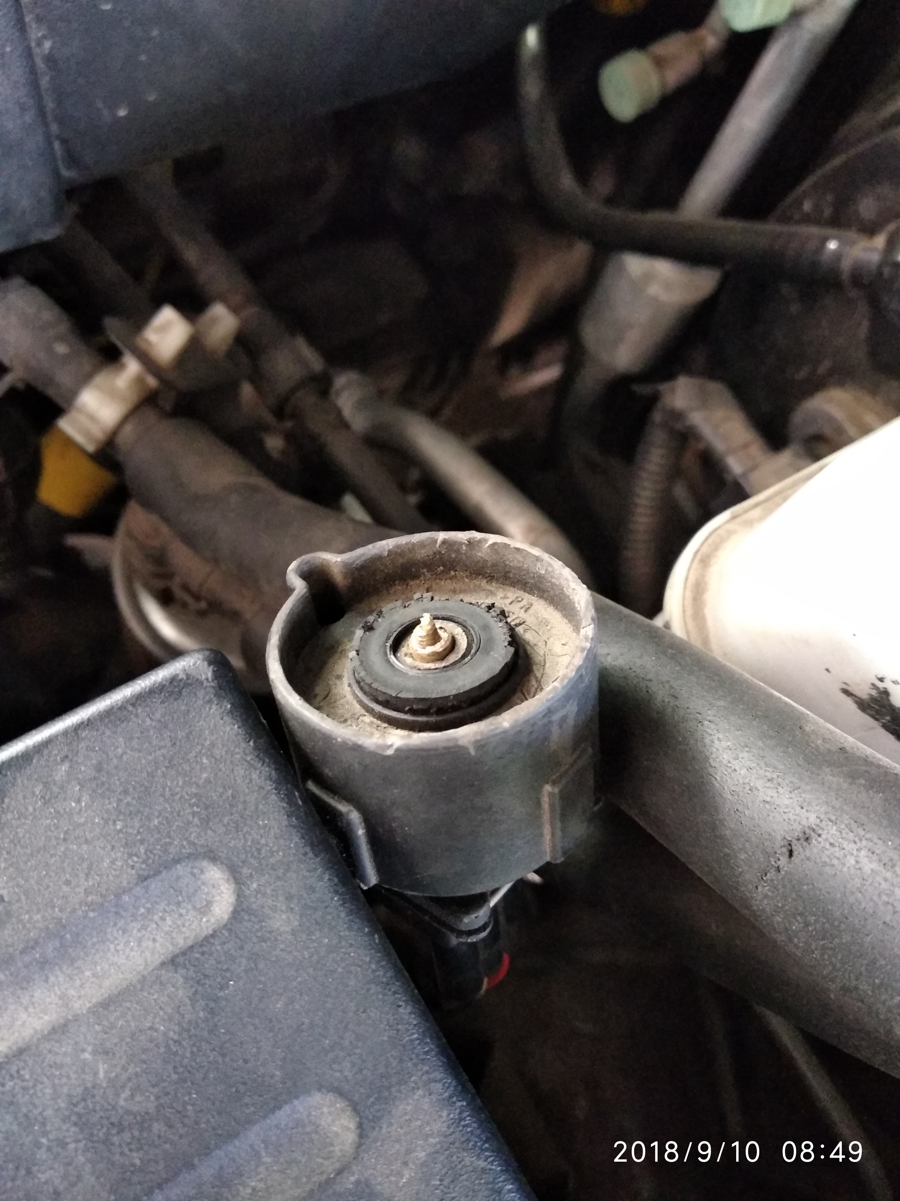

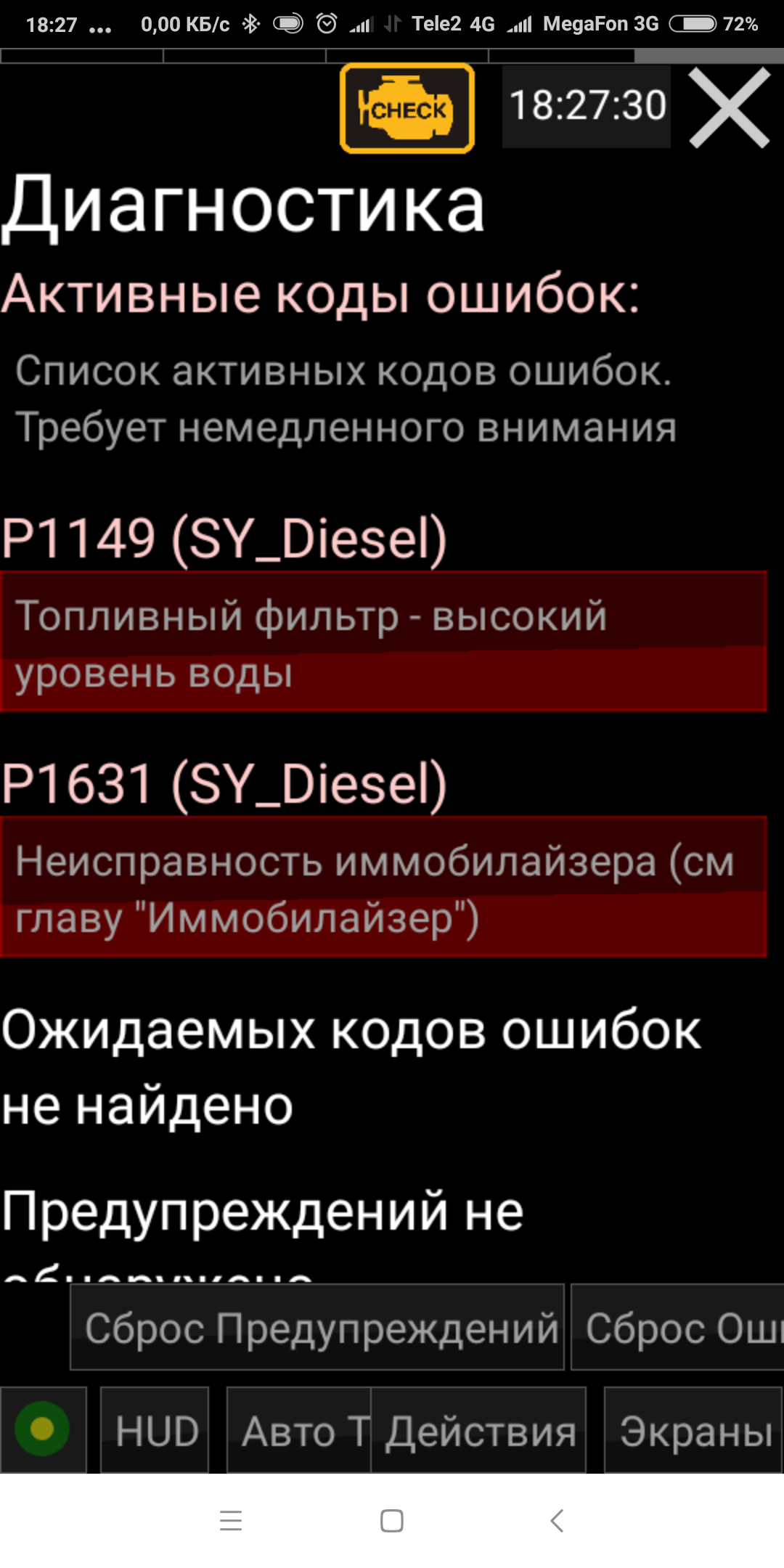

    Болезнь прогрессирует. Заодно загорается на сканере ошибка 1631. Завтра сфоткаю с утра сломанный датчик на разьеме. Водоотделитель новый.
    6,852
    это уже другая история http://autoclub-ssangyong.ru/showthread.php?t=3588

    А снизу на водоотделителе стоит сейчас заглушка? Странно.... Просто новый водоотделитель идёт в комплекте с датчиком!!!
    У тебя ошибка по иммобилайзеру! Надо и с ним разбираться... а то неровен час просто не заведёшься ... заблокирует он запуск двигателя и все...
    Прежний хозяин сломал датчик при замене водоотделителя. Хотел в Карси поменять но решил по приезду домой это сделать. Теперь он мне мозги делает. Заводишь загорается,проедешь тухнет.

    ...Прежний хозяин сломал датчик при замене водоотделителя..
    Вот потому и спросил! При замене старого на новый- новый уже с датчиком , ничего переставлять не надо!!! А тут - сломал!! Странно...
    ну да ладно- надо вообще снять этот датчик(пока что), заизолируй разъём и посмотри что изменится ...
    Убирай этот датчик нафиг. Он совершенно не похож на датчик с нового водоотделителя... вот этот обломанныйистержень в середине и есть корень проблемы!!!
    ... а в дальнейшем лучше ставь новый водоотделитель с датчиком... тебе уже говорил Охотник...

    Ну раз пошла такая пьянка то еще вопрос, потому что они взаимосвязаны. Эти ошибки. Где находится иммобилайзер?
    А взаимосвязаны ли?? Точно уверен!?
    Вокруг личинки приемная антенна, на ней висит сам блок иммо.
    Если проблема в иммо , то сброс клеммы АКБ и тому подобные действа навряд ли поможет..
    Можно попробовать другой ключ... есть второй? но процент решения таким способом мал. Охотник где-то писал об этом...
    Надо дилерским сканером отключать функцию иммо, а уже потом разбираться с проблемой или так и оставить отключённым
