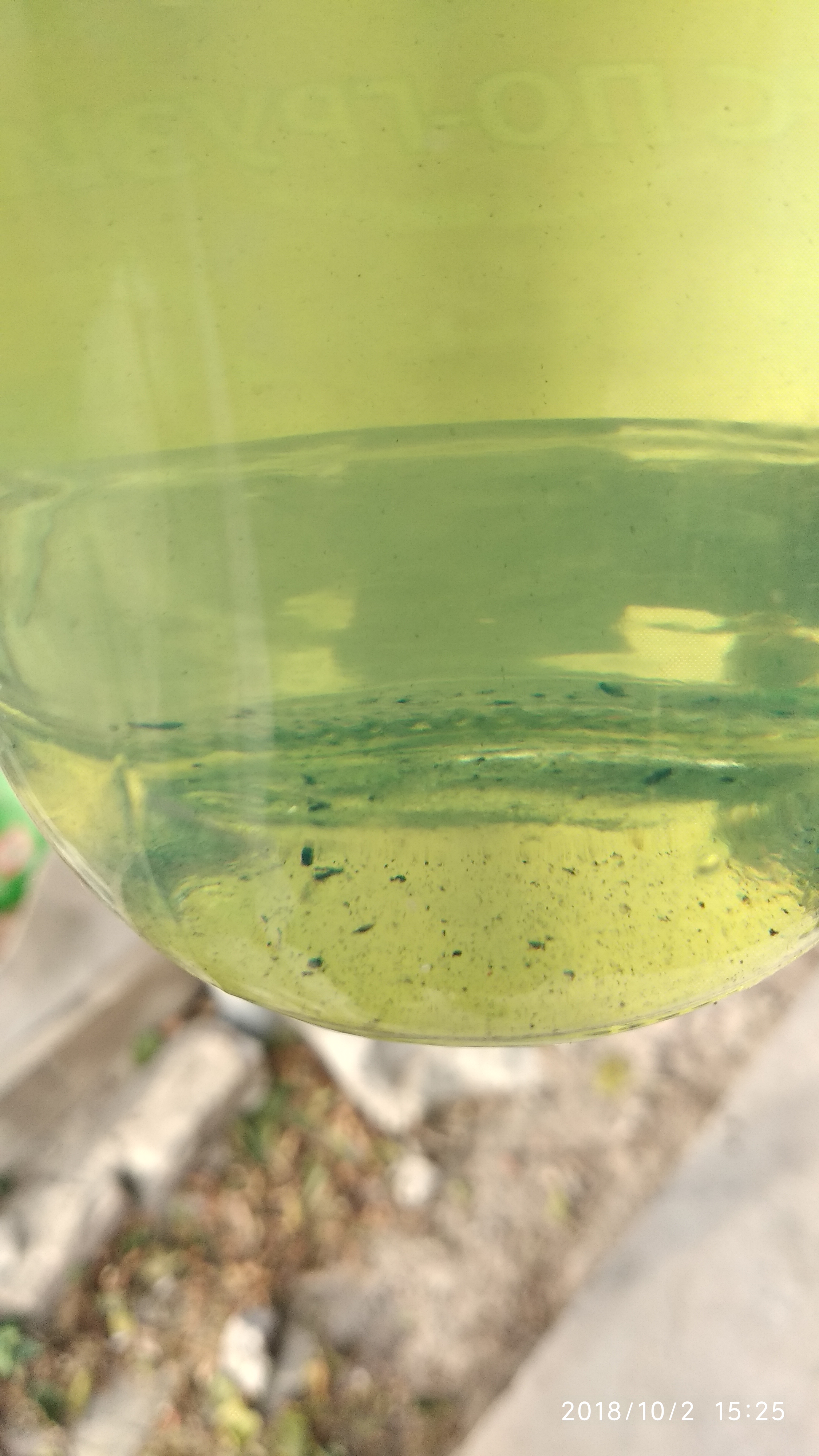

    Сегодня перед дальней поездкой плюнул на все и поменял водоотделитель с датчиком, ошибка ушла. Всем спасибо за помощь.
    Но, надо себе признаться что я видимо попал на деньги и видимо неплохие. Поменял водоотделитель и со старого решил слить соляру и увидел черные лохмотья.IMG_20181002_152502.jpg
    посмотрел, достал один кусочек палочкой-резина или грязь. Потом решился и к банке приставил неодимовый магнит. Несколько меленьких и пару средних точек прилипло. Видимо стружка. ППЦ !!!!!!!! На диагностике в Карси ,когда брал машину ребята засомневались зачем перед продажей ставить новый водоотделитель. Соляру слили стружки не было.Хозяин ответил что по ТО положено менять сепаратор на 180 т.км. Он и поменял. Вопрос ,во сколько ремонт обойдется, и где брать ТНВД. Новый или контракный, с разборки...??? И сумма во сколько выльется. А может это грязь с бака. Пробег после покупки 4000 км. Все время в бак при каждой заправке лил ЛМ Diesel Zusatz. Мягкую промывку топливной, может она и отмыла всю нечисть.
    Алекандр, приветствую!
    Пока не паникуйте. Посмотрите состояние солярки из водоотделителя через 500-800 км, если будет возможность промойте бак.
    Эта промывка, Diesel Zusatz, ничего не отмывает из бака. Вы ей точно ничего не навредили

    Андрей добрый вечер. Я звонил тебе на работу но тебя уже не было. Просто нек кому обратится. Я сначала не паниковал, вытащил одну грязинку-вроде резин. Потом решился магнитом. Встряхнул баночку, грязинки закрутились я магнит и приложил.Прилипли несколько точек и ворсинок. Ладно. Сегодня ночью выдвигаюсь в санаторий на лечение на три недели. Вроде недалеко 350 км. По приезду солью водоотделитель и посмотрю что там есть. Места там куда еду красивые-станица Вешенская, родина Шолохова. Когда был юн и красив запоем его книги читал.

    Если мне память не изменяет - отделитель стоит ПЕРЕД фильтром.
    Так что еще не все потеряно...
    Александр, приветствую! Есть ещё один экспресс способ понять что у тебя в баке: снимаешь трубку быстросьема с водоотделителя , что подходит на него после ручного насоса(груши) , подставляешь под трубку прозрачную ёмкость и качаешь грушей топливо из топливомагистрали из бака в эту ёмкость. Смотришь, анализируешь....
    сделай экспресс тест на слив форсунок :Тут сказано как http://autoclub-ssangyong.ru/showthread.php?t=5216
    Если ошибок по форсункам ПОКА нет, то не паникуй.!!..
    НО мысль эту держи в уме, чтобы быть готовым : ежели тнвд пошёл гнать стружку, то начнутся необратимые процессы. Какие: по одной мозг начнут выносить форсунки. Ошибками 1171(..72,..73,..74,..75) вкупе с 1148, ошибки по коррекциям форсунок (не помню на память), может подстегнуться ошибка по давлению в рампе1253 или 1254. На xDi моторе к сожалению форсунки менее живучи, чем на ХVT.. форсам достанется сразу!!! Ремонт одной форсунки проблему не решает, после неё мозг выносить начинает другая (другие) через короткий промежуток пробега (300- 500-1500 км, по разному ))...Машина может начать глохнуть ни с того ни с сего, особенно на малых скоростях, когда идут переходы газ-тормоз(условия торможения- разгона перед светофором, препятствиями и т.д.), на пересеченке, когда едешь по калдобинам , с постоянно появляющимся чеком (ошибки по низкому - высокому давлению в рампе 1253/1254)..чек горит и не гаснет.... вот тогда , если грязь/ стружка продолжает быть при сливе топлива из трубопровода(фильтра , водоотделителя), тогда надо лить в колокола ..
    Колокола: замена тнвд (кап.ремонт),замена форсунок (ремонт), замена топливного фильтра, водоотделителя(хотя водоотделитель если он новый можно и промыть, ничего там в нем нет, просто стакан), снятие промывку топливного бака, топливозабортника с его фильтр - сетками, , промывка топливной магистрали до ручного насоса, замена(промывка ) груши,снятие и промывка всех трубок до тнвд, снятие трубок высокого давления и рампы и промывка их в ультразвуке!! Кажется ничего не забыл... так то....
    Новый тнвд и форсы - самые большие траты- ~ 110 килорублей.... работа по вышеперечисленным пунктам ~ можно найти ~22 к рубля..: сэкономит можно на ремонте тнвд и форсунок!! Но - это если есть такая тех возможность все снять и увезти(или машину отдать / оставить)!!! И если есть доверие тем, где ремонтируют:((

    Спасибо Олег. По приезду в санаторий выберу время и посмотрю сепаратор и прокачаю в бутылку соляру. Ну а по приезду домой погоню к дизелисту на промывку всей топливной. Спасибо за поддержку.
    Бак то можно снять и промыть)) с топливозабортником.. но промывка всей топливной проблемы (если она все же есть) не решит , если тнвд погнал стружку... так и так повторно все придётся снимать и мыть, ремонтировать и заменять. Можно обойтись пока что снятием, диагностикой и промывкой бака... и смотреть по состоянию как будет топливная себя вести, периодически контролируя состояние топлива . Личное имхо))
    Во как! Мысль!! Это сообщение поздно прочитал ! А фильтр давно меняный? Просто если давно и допустим , что это только грязь из бака, то его бы сменить не помешало бы тоже!!
