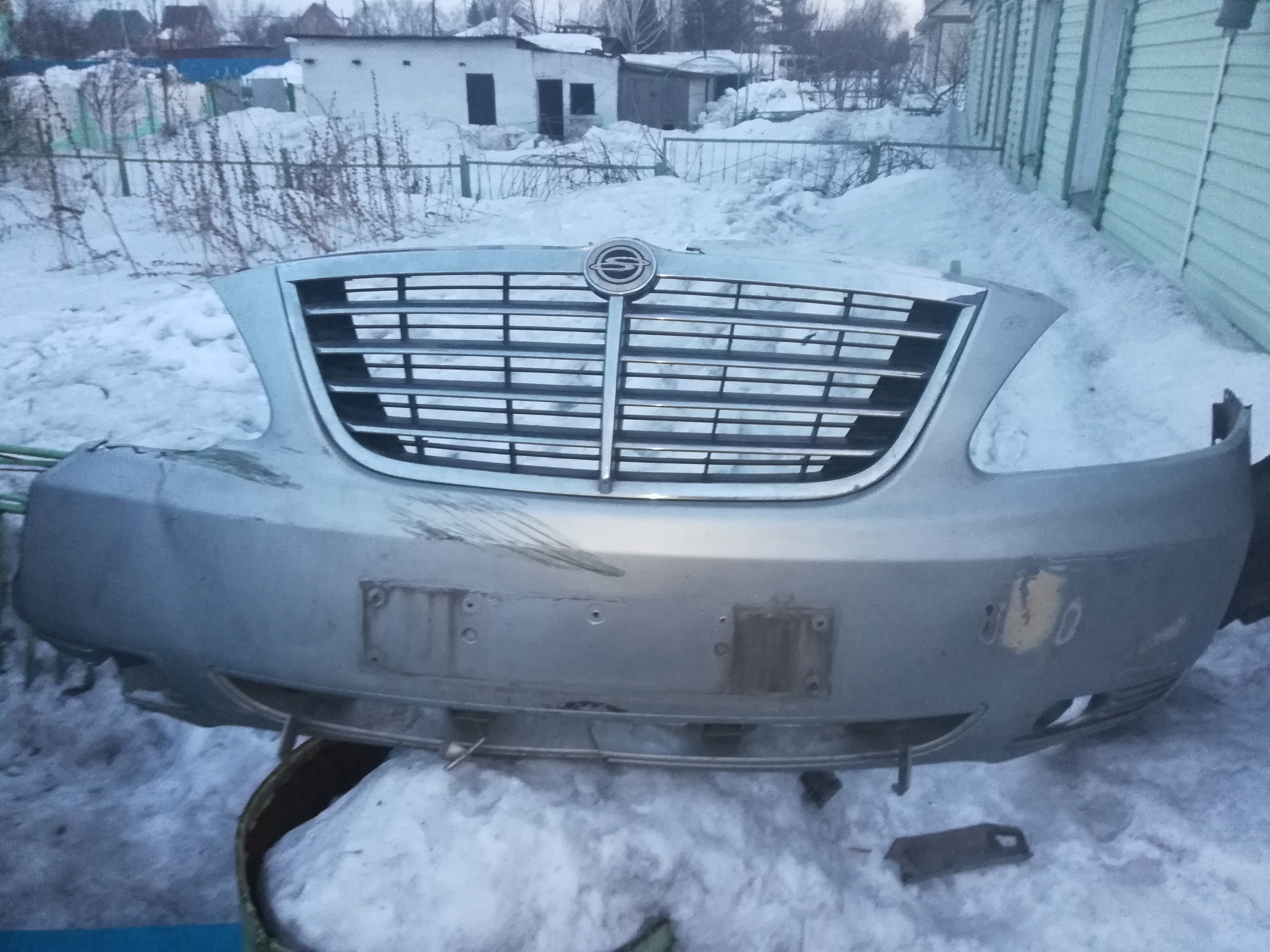

    Взаимозаменяемость
    Уважаемые форумчане, выручайте, как не Вы и ни кто кроме Вас не сможет мне помочь в этом вопросе. Не могу найти бампер на своего "Родика" серебристый, везде предлагают от 2006 года (черный в сборе). Как видите, они разные по решеткам. Там где предлагают этот бампер не могут ответить о взаимозаменяемости, у меня собственно в этом и стоит вопрос. Можно ли вместо бампера от 2007 г.в. поставить бампер от 2006 г.в. Машина вроде как без пластиковых обвесов "листвы", мой тоже без пластика. И еще по передним фарам, они одинаковые 2006 и 2007 г.в. т.е. взаимозаменяемы?
    SsangYong Rodius 2007. 2,7Xdi. Дата выпуска 28.11.2007 года.
    Двигатель: модель 665926 D27A-170;
    АКПП 72027003000705150704
    VIN: KPDKFDNF18P050604. Модель по VIN A105DOM-11P D27DT MPV S/DLX 2005 M/Y
    7,381
    Константин
    04.04.2018
    г. Новокузнецк, Кем. обл
    57
    Добрый день, уважаемые форумчане, подскажите пожалуйста, взаимозаменяемые ли бампер передний от "Родика" 2007 г. и 2006 г. У меня Родиус 2007 года, но не могу найти бампер с более прямоугольный решеткой, а предлагаю с "треугольной" решеткой от 2006 года. Авто без пластиковых обвесов "листвы"
    6,852
    и так :
    бампер цепляется к кузовным деталькам 5714021000 и 5715021000 ( взаимозаменяема с деталью 5715021001)
    чтобы убедиться смотрим в каталог http://www.ssangyong.pro/catalog/rodius/5/7/10/
    ЭТИ ДЕТАЛИ ОДИНАКОВЫ С 2004 ПО 2013 ГОД. это значит что крепления бампера не менялись за все годы выпуска.
    а сами бампера отличаются только решеткой радиатора и блестяшками на оной
    смотрим каталог http://www.ssangyong.pro/catalog/rodius/7/8/70/
    фары , судя по каталогу отличаются какими то внутренними потрохами . но наружние габариты и крепления одинаковы - взаимозаменяемы
    бампера (только вместе с решеткой) взаимозаменяемы

    только с решеткой. сколько хотят за всё?
    6,852
    Спасибо, Роман большое, значит буду заказывать, а то авто стоит без движения, скучает :-)
    подкрылки снизу возможно придется подрезать http://www.ssangyong.pro/catalog/rodius/7/9/70/

    Это тот , что с дырой в левом боку!?
    По описанию и новый есть.
    Константин
    04.04.2018
    57
    Не могу Вам сказать, так как на сайт не запускает
    6,852
    комп ваш вас не пускает (договаривайтесь с антивирусником). а бампер там ваш.
    6,852
    О!! Именно этот и с дыркой слева на скуле!
    Спасибо, мой, только вот как-то смущает разбег цен от 6000 до 15000 руб. Сейчас отзывы ищу об этом магазине Getpar.ru
