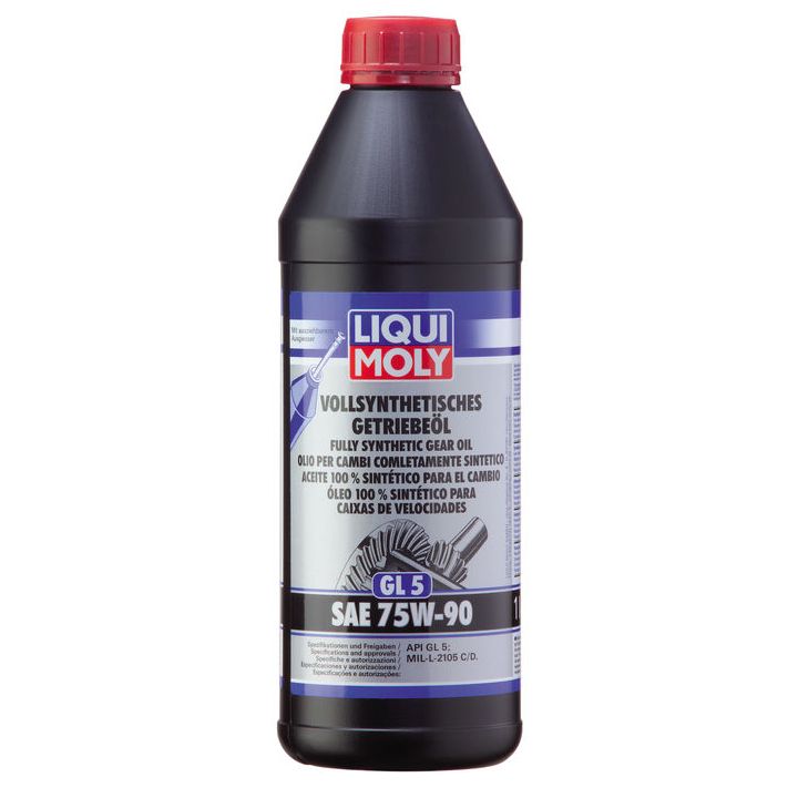

    Масло было синтетическое? 75w90?
    Да, только 75 w140
    Сейчас залил 75w90
    Оба ликви молли
    я так понимаю это особенность масла? по этому и черное все
    Да, только 75 w140
    Сейчас залил 75w90
    Оба ликви молли
    Можно использовать оба, если диф самоблокирующийся, то должна быть маркировка LS
    Нет такой особенности(((
    а с чего оно почернело? вроде броды не форсировал
    посторонних звуков нет, мост работает норм
    диф самоблок от Нирфи, масло для самоблоков повышенного трения
    вот такое
    После бродов масло серое и вспененное
    В 75w90 не вижу, чтобы оно было для LS дифов, а вот в 75w140 в маркировке присутствует обозначение LS :LS 75W-140
    GL-5 спецификация
    API GL-5 — обеспечивает надежную работу гипоидной передачи, работающей с ударными нагрузками при напряжениях выше 3000 МПа. Применяется в КПП с гипоидными коническими шестернями и для главной передачи с карданным приводом в ведущих мостах (с дифференциалом повышенного трения LSD). Такая трансмиссионная жидкость обеспечивает лучшую защиту в условиях высоких нагрузок и давлений.
