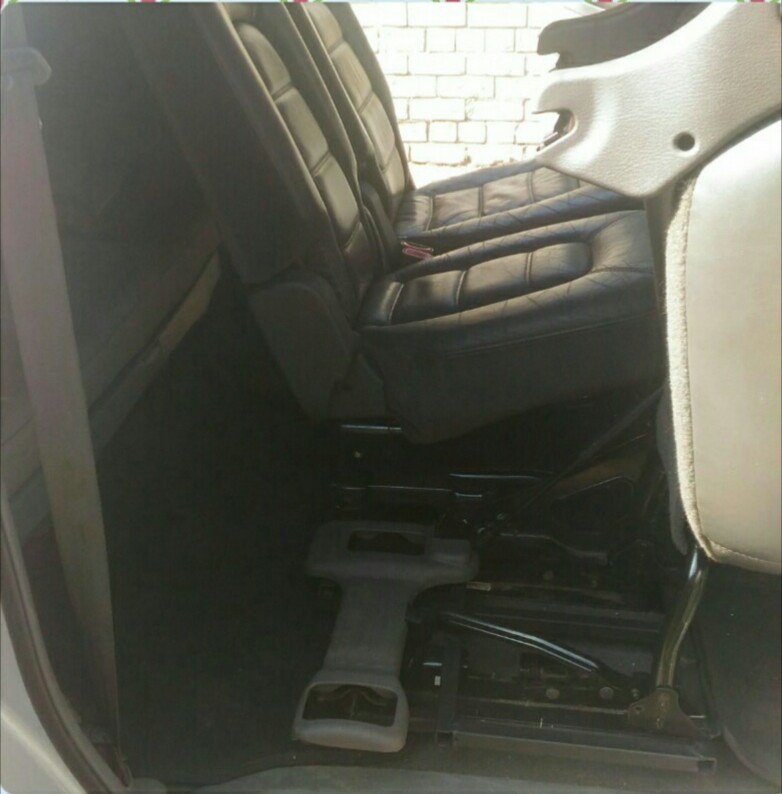

    для гейропы версия изнутри выглядит так

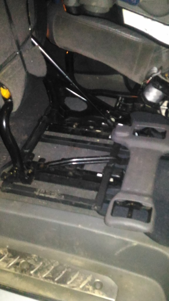

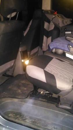

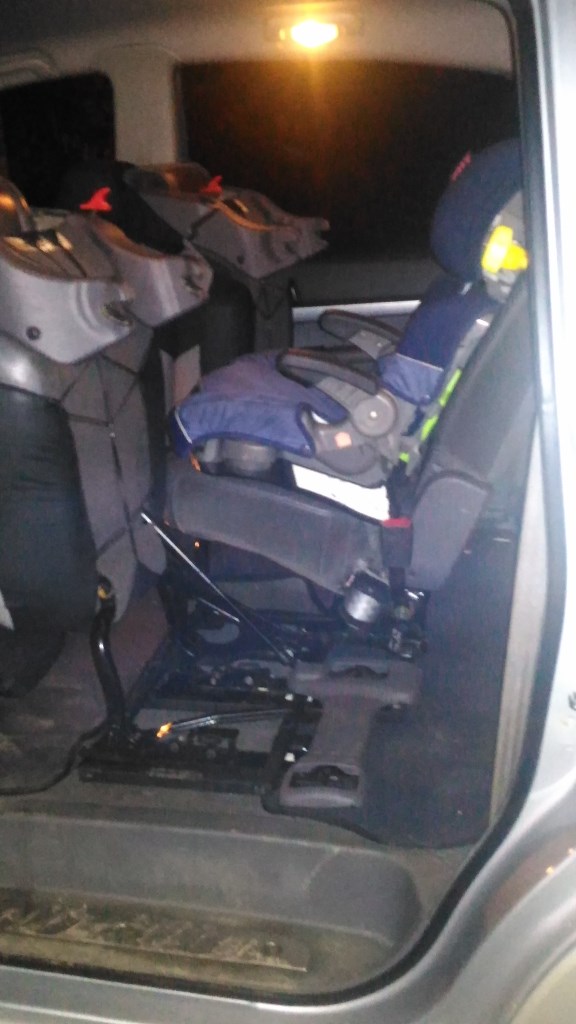

    сиденья одиночные от форд эксплоуэр (так писал продавец), боковые откидываются вперед для прохода, среднее в столик. искал именно с такой функцией, на мой взгляд удобнее, чем через середину, вылазить точно. сделал через переходник на стандартные крепления, т.е. двигаются вперед-назад, весь ряд вместе.

    кстати, места стало больше, имею ввиду между рядами, сидения проще что ли, наклон другой, реально см 5 точно прибавилось по ощущениям
