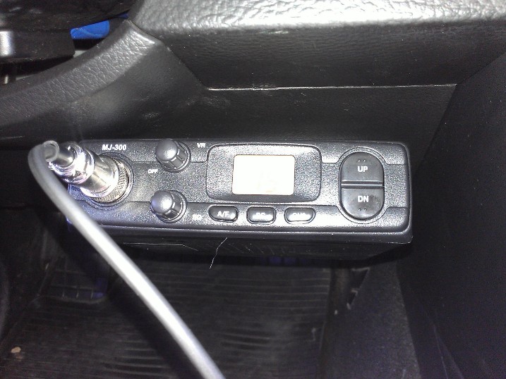

    вот что у меня получилось:Вложение 1039Вложение 1040Вложение 1041Вложение 1042
    на последней фотке +, фоткал на кирпич, сорри
    а вот плюс надо брать с аккума напрямую. так лучше будет.
    буденного
    234
    так в этой колодке он по сути своей напрямую и идет с акума на постоянку, объясните дураку (мне) в чем получится разница? прост длинного провода под рукой не было, решил пока вкорячить то, что в комплекте шло
    для улучшения работы рации кладём прямой провод от аккума.

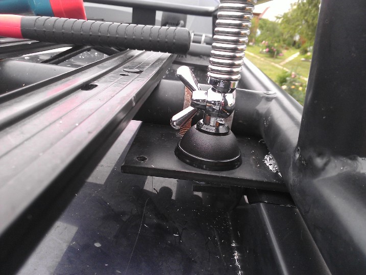

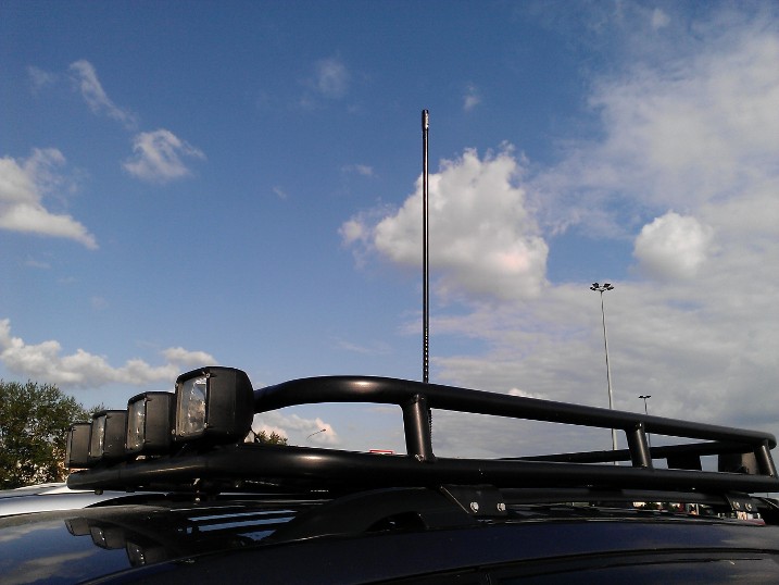

    Доброго времени суток одноклубники.
    Хочу с вами совет держать, прикупил себе СиБишку Megajet 300 и антенку к ней - штырь Sirio, на красном форуме были отчеты как ставили эти полезные девайсы. Может и тут поднимем эту тему, думаю для многих она будет полезной, в том числе и для меня. Установка впереди, а пока верчу в руках коробочку и облизываюсь, в предвкушении установки.
    Ну а теперь по существу вопроса:
    1. Способ/место крепления тушки радиостанции
    2. Прокладка кабеля от антены
    3. Подача "нормальной земли" до антены
    4. Дальнейшая настройка, для лучшего приема
    Кто что думает, у кого есть опыт в этом деле, буду рад советам и подсказкам, желательно с фото. Радиостанции никогда еще сам не ставил, буду рад любому совету.
    пы.сы.
    По моим примеркам, станцию хочу поставить под климат, впишется в интерьер (подсветка у нее желтая, в тон приборки).
    Антенну буду ставить на экспедиционник, места там много, главное понять как правильно это организовать.

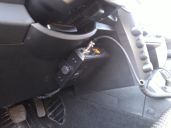

    Поскольку никаких советов не поступило, сделал все по наитию :) ну и немного подчерпун с форумов по связи.
    Установку под блоком климата отмел, слишком она там доступна для "пионеров", так их..., решил разместить тушку радиостанции под рулем, справа, подальше от посторонних глаз.
    По примеркам мешать она не должна. Поставив, убедился что коленкой до нее достать трудно, так что с размещением закончил. Далее стал прокладывать антенный кабель. Подсмотрев на Drive2.ru у совладельца железного коня под маркой Кайрон, решил делать по его принципу, а именно протянуть кабель вдоль резинки уплотнителя лобовухи, приклеив прозрачным клеем в паз. Кабелек лег туда как родной, единственное не понятно, как такое крепление выдержит испытание временем, но как говориться - поживем увидим :)
    Саму антенну, я себе прикупил штырь 60 см, поставил на пластину крепления экспедиционника, без доработок не обошлось, пластина оказалась толстой, пришлось стачивать пластик корпуса антенны.
    Питание завел напрямую от аккумулятора, через предохранитель. Сам кабель питания уложил в автогофру. Минус взял с болта крепления, у левого блока предохранителей. Ну и поставил еще доп кнопку отключения плюса, не знаю зачем, но захотелось :)
    Испытания на 15 канале прошли успешно, по дороге от Можайска до Москвы, единственное много помех на FM. Сегодня катался по Москве на AM, слышно на много лучше, народ отвечает, значит меня слышат.
    Естественно нужно настраивать антенну по прибору, но это как нить потом, пока и так нормально, для поездок в колонне будет достаточно. Ну и придумать куда пристроить тангенту :)
    Спасибо за внимание, может кому пригодится этот небольшой отчет.
