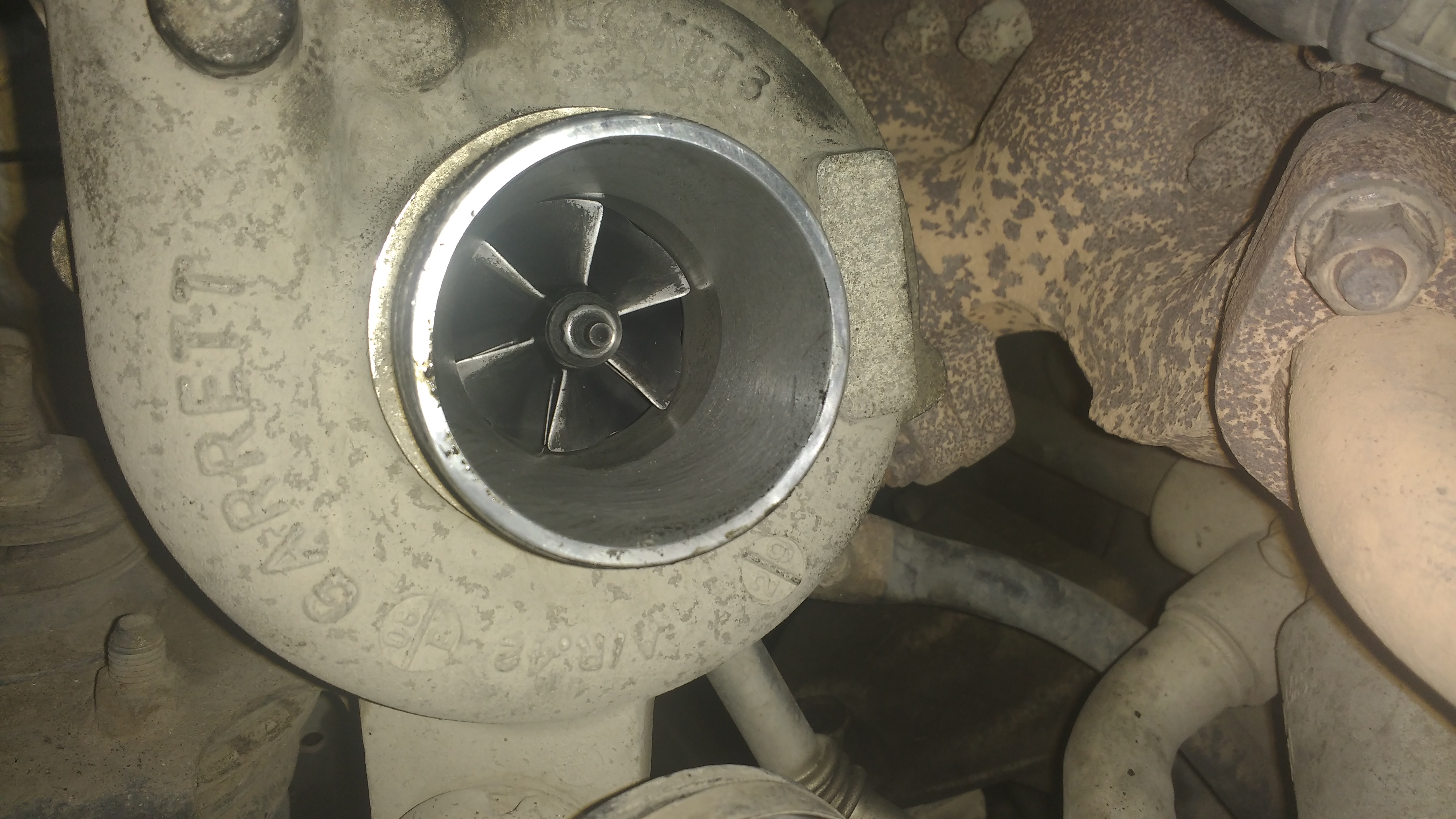

    И еще - по моему турбина включается в работу на оборотах от полутора тыщь, но могу ошибаться..
    ну да, ну да! точно так, но по моему около 1700 об/мин.

    На холостом ходу лопасти турбины также вращаются, но не в напряг, то есть давление есть но минимальное, при включении идет именно нагнетание.
    Соответственно если на ХХ лопатки вообще не вращаются, канал притока воздуха в ДВС сокращается и смесь небогатая получается. Я так понимаю.

    Разряжения в коллекторе на холостых достаточно и при вообще неработающей турбине, мозги корректируют впрыск и на холостых и при нагрузке, для этого есть датчик наддува..
