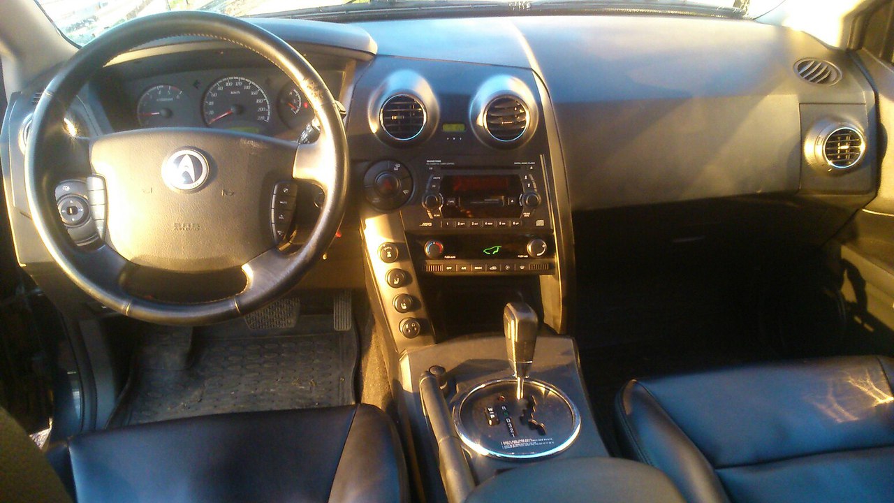

    4-ступка АКПП? Может она не переключается на 5 скорость и из-за этого выскакивает ошибка.

    По этому и написал что сужу по панели, а как точно проверить количество ступеней?

    На пятиступке переключение передач в авторежиме на панели не отображается. В мех режиме можешь посмотреть..... техника работает вот и не мешай.)))

    типтроник же надеюсь есть (на Рексе есть ,на Акт.спорте надеюсь тоже )?
    перевести рычаг АКПП в драйв +,- . И пощёлкать переключателем !!!

    Типтроника нет... это бы упростило ситуацию.
    Да это самая обыкновенная 4-х ступка. У меня на Актионе была точно такая-же. Актион-классик, 07 года.

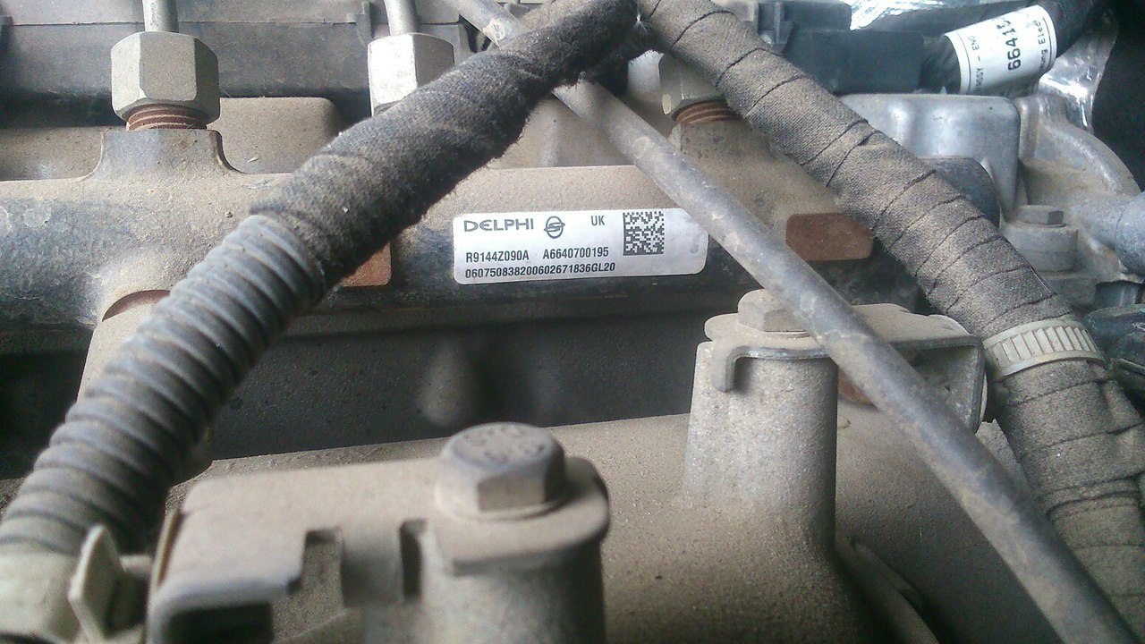

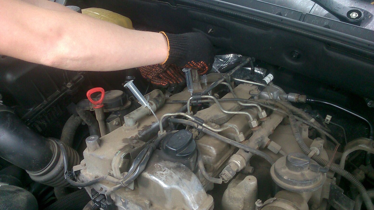

    Проверил сегодня форсунки на слив. Зная что 5мл это норма для моего мотора взял такие шприцы. В итоге 5 мл заполнились за 10 секунд правда на прогретом 10 минут холостом ходу... в надежде что я просто не правильно проводил замер, нашел в интернете что кто то обратку глушит, в итоге заткнул обратку шлангами и машина даже не завелась и налило 2мл просто от кручения.
    Вечером планирую доехать и узнать что за ошибка на скорости.
    НО самое интересное что все заводится и работает хорошо и ровно, и не дымит. Хотя может и присадки.
    Как я понимаю надо менять или восстанавливать форсунки? Как проверить ТНВД, а то слышал что он может продуктами износа быстро загадить новые? Короче говоря прошу совета)
    Зато узнал что экологический класс судя по номерам форсунок(A6640170021), рампы(A6640700195) и ТНВД(A6650700101) у меня 3, а не 4 как в ПТС.
    Видимо капец клапанам на форсунках, дальше интереснее - как вытащить форсы, если они не пасажены на пасту.

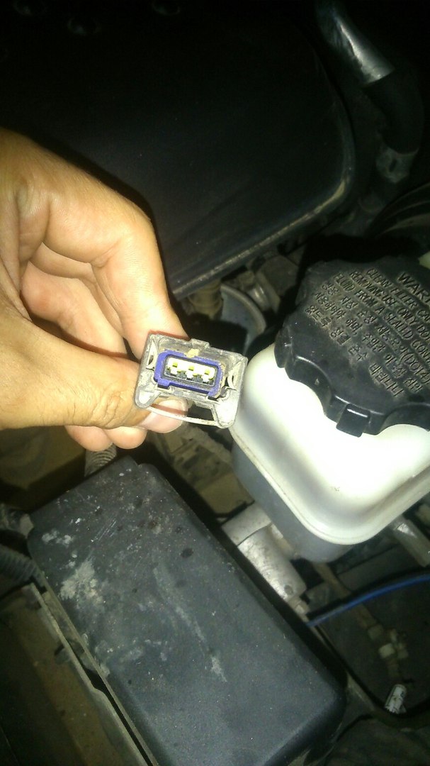

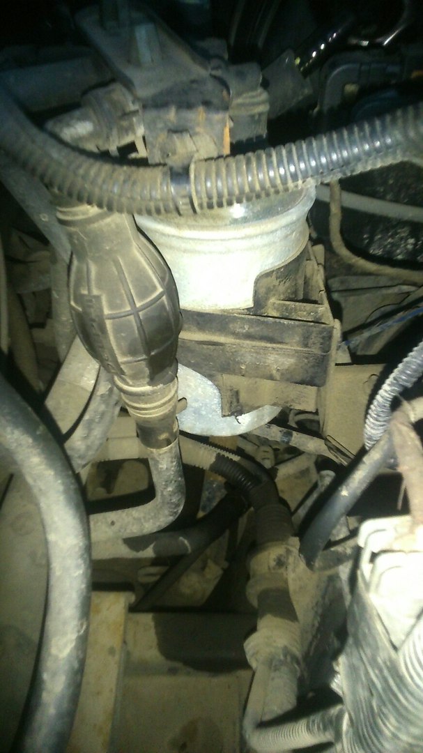

    Воду конечно с фильтра слил, но датчика то у меня нет вроде как. Зато нашел разъем 3 контактный, с бумажкой на проводе с надписью FLOOR-LHD. Может это и есть разъем, просто взяли фильтр при замене другой, а разъем замотали в пакетик и ошибка в этом?

    А у тебя отдельного Водоотделителя нет? Если так, то наверняка был куплен (до тебя) фильтр с отверстием снизу не под датчик воды. Датчик наличия воды "канул" в небытие, поэтому и разъем не у дел, поэтому и ошибка по воде в фильтре...
    Разъем, который ты держишь в руках-однозначно от датчика наличия воды в фильтре...

    Снизу на фильтре вот такая хрень?
    ничего не напоминает? вот сам датчик, а разъем у тебя в руках!

    Водоотделителя отдельно нет, фильтр один в один как вы прислали, так что поменяю его на фильтр с датчиком... правда ошибку показал сканер, а чек или лампочка воды в фильтре(ее вообще не видно) не горели постоянно

    Да 5 мл около 10 секунд налило во всех одинаково. Правда прогрет был не долго на Х.Х. перед испытанием, но двигатель был теплый на ощупь.
    Дальше мерить не стал так как не ожидая такого результата взял маленькие шприцы. Вернее, в надежде что дело в методе испытания, заткнул снятый шланг обратки и машина просто не завелась и пока крутил налило 2 мл.

    5мл за 10сек это 30мл в минуту - мёртвые все . по этому на скорости и чек вылазит что давления в рампе нет ( откуда ему взяться если 4 левых крана сливают с рампы)
    так успокоил ?
