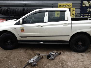

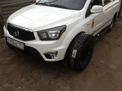

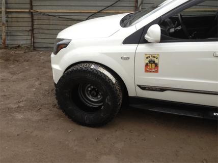

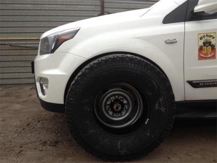

    Ну что же, обещанный отчет:
    Приехал в КарСИ поставил проставки по 30мм наперед и зад.
    Выглядеть стала так
    Далее монтаж колесиков
    Итак +и-
    +ВНЕШНИЙ ВИД
    +ВЫСОТА МАШИНЫ (от пола перед 89, зад 91,5)
    +ПРОХОДИМОСТЬ (пока не проверялась)
    - не встает на новый спорт 265/75 16 без боди-лифта или замены подвески, при отчаливании от шиномонтажа заметил что трут обе стороны при полном вывороте руля!!!!! Пришлось возвращаться в КарСИ и подрезать подкрылок внутри спереди колеса.
    А так доволен как слон
    Последний раз редактировалось belyi80; 30.05.2013 в 07:40.

    денис, еще один момент проверь, заедь одной стороной на бордюр и посмотри на вывернутом руле, затем то же передом и задом машины...
