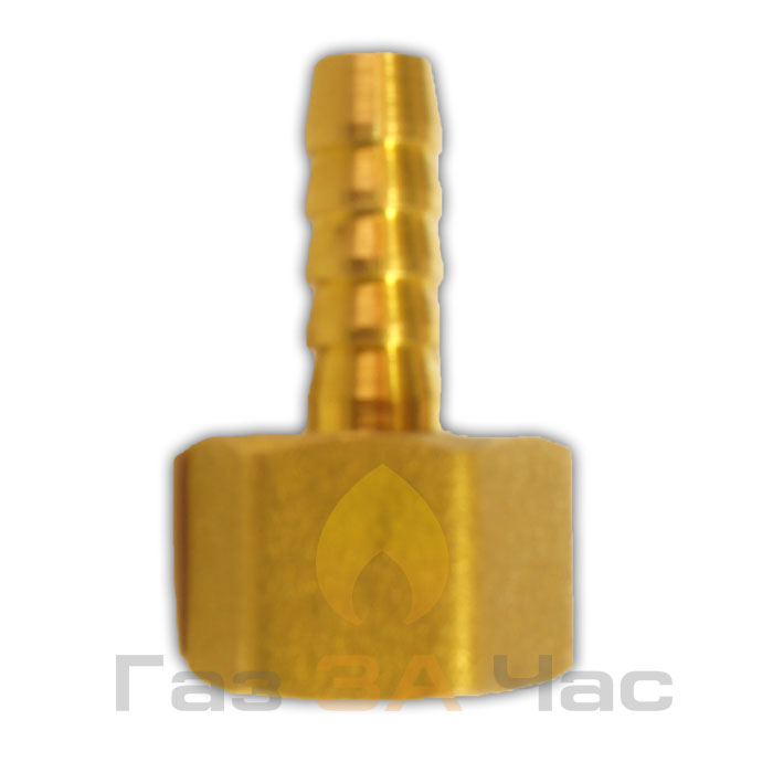

    вариант с переходнеком с резьбового на трубку1823.jpgperehodnik-1.jpg резать не надо и сутружка точна не куда не попадет.
    Последний раз редактировалось лебедь; 26.02.2016 в 14:39.
    Были такие мысли, сходил в спецмагаз. Не всё так просто оказалось. Для нужной резьбы 14х1.5 есть гайка со штуцером, цельное соединение, но штуцер маловат в сечении - 6мм. Есть гайки со штуцером 8мм, но там подвижная конструкция, штуцер поджимается к гайке при затяжке, что с нашей трубкой несовместимо, кмк.

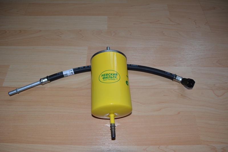

    Никаких проблем. Народ на КК тему по замене топливного фильтра давно пробил.
    1. Покупается шланг УАЗовский - 3163-1104208-01
    Встает идеально между фильтром и быстросъемом в моторном отсеке.
    2. Фильтр на два быстросъема.
    Я себе на следующую замену за 305 руб фирмы HOLA приобрел (Hola SF325)
    3. Скобу крепления фильтра к раме берешь от штатного.

    1. Не знал, что под капотом есть быстросьем.
    Топливопровод, который заходит в штатный фильтр по резьбе, с другой стороны входит в быстросъемное соединение.
    2. С другой стороны, на фильтре в таком исполнении получается аж ДВА быстросьема. Меня это не устравает,давно отказался в пользу хомута.
    Ну хомут нормальная тема, а вот дурацкая конструкция с резьбой мне не понравилась, нужно каждый раз очень аккуратно наживлять трубку, чтобы она хорошо притянулась к внутреннему конусу фильтра. Я на прошлой замене токо с третьего раза нормально притянул, чтобы не травила. Поэтому и решил перейти на быстросъем.
    Спасибо за подсказку! Тогда и пилить трубку не нужно, с этого быстросьема и потяну шланг к фильтру
    Если ты выкинешь этот топливопровод, то под капотом останется быстросъемный разъем мама.
