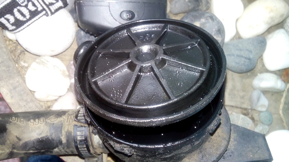

    Полез лампочки поменять, а там такая оказия. Уровень масла в норме. Двигатель работает как обычно. Трубки и затяжки вроде в порядке. Что это может быть?
    Rodius SV270 2007г.
    Ну турбина гонет немного, по этому и сопливится в местах стыка, я бы не парился сильно, тем более сами говорите масло не кушает...
    Машинка то сколько пробежала?

    верхний передний патрубок снимите. если с него не течёт ( в прямом смысле не стекают капли масла ) то всё нормально . замаслянность изнутри допускается .
    лучше внимательно отнеситесь к сепаратору . у меня было так же - сепаратор в масле . вскрыл его и оказалось что там мембрана порвана. ( отдельно не продается) .
    пришлось купить новый сепаратор. ( 3 года назад он встал мне в 1300 руб)
    поменял и теперь всё сухо...
    это сепаратор ( не работает) гонит масло во впуск на турбину и дт.....
    пришлось купить новый сепаратор. ( 3 года назад он встал мне в 1300 руб).
    Так можно его вскрыть, чтобы не повредить ничего? Я думал угол атаки верхнего штуцера поменять ближе к подогреву сделать, да заодно шланг 08 освежить. У моей тоже потнички появились, надо промыть, а может и поменять (ёксель-моксель, Роман, он стоит уже 3200!). Ещё спрошу тебя, а звук работы не напоминал хрюканье мембраны, когда двигатель глушишь и слышно всхлипывание
    6,852
    мембрана находится под верхней крышкой. а крышка на 3-х защелках. аккуратненько ....

    Вложение 7031Вложение 7032Вложение 7033Вложение 7034
    Новая порция фоток. По виду с сепаратором нормально всё. Хотя он снаружи в масле. Турбина чистая.

    Так вроде ничего страшного- сопливит понемногу...

    Ну отлично. Просто гляжу в масле всё. Т.е. нормальный режим?

    если дизельный ДВС хоть где-то не сопливит, значит в нём нет масла
