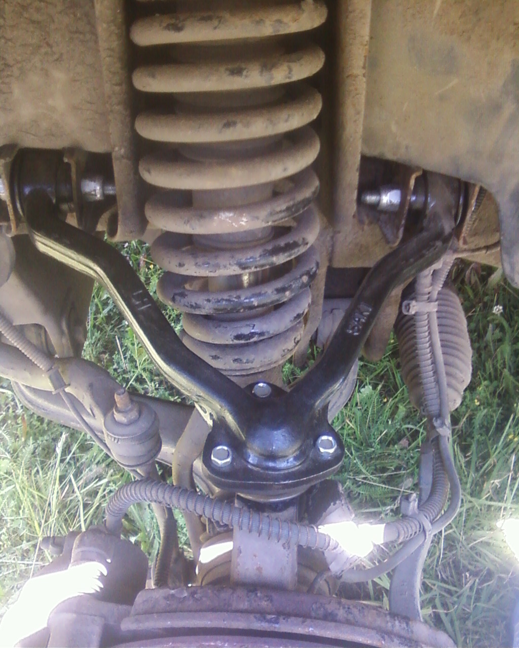

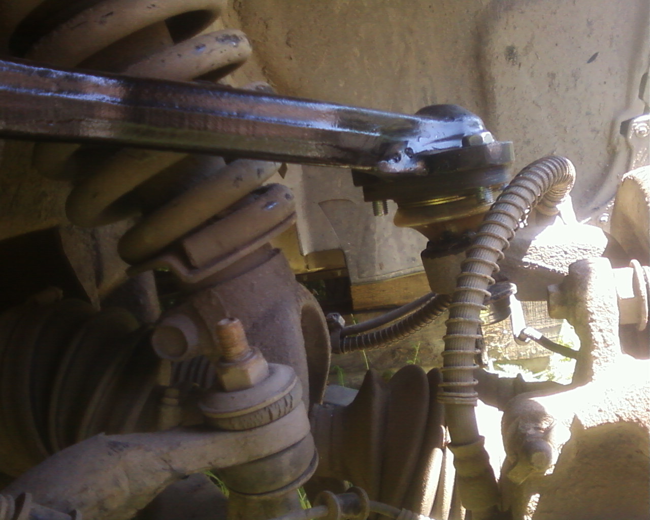

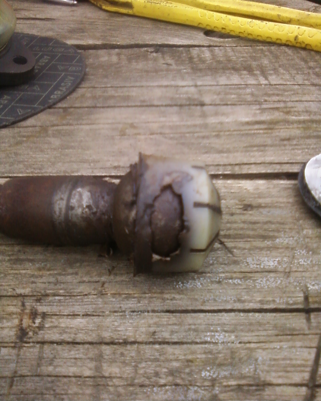

    Если подвеску не лифтовать, то да, рычаги родные ходят долго, а вот при лифте изменяется наклон в пальце шаровой и шар при работе уже не в седло вкладыша упирается а в его борт, вследствии чего быстрее выходит из строя.
    Что бы исправить эту проблему, люди и придумали переделать рычаг, чтобы площадка под съёмную шаровую опору располагалась под нужным углом.
    Это так, просто пример. Есть и другие варианты.

    Вы уверены Андрей, может на втором или на третьем Рексе именно такие показатели, но на первом сомневаюсь...Небольшой лифт+перевёрнутые чашки что бы ход на отбой был больше+быстрое перемещение по пересечённой местности всё это негативно сказывается на здоровье подвески))).

    Привет! Задался вопросом: я на 225тыс (как писал в посте 30) поменял рычаг передний верхний левый на оригинал. У меня сейчас 227тыс и приговорили правый и левый рычаги (шаровые). Что то слишком мало он у меня прожил. Может это быть из-за легкого люфта? То есть пружины передние от Саренто и перевернутые чашки.
    1,801
    Наверно все таки не лЮфта, и лИфта))))
