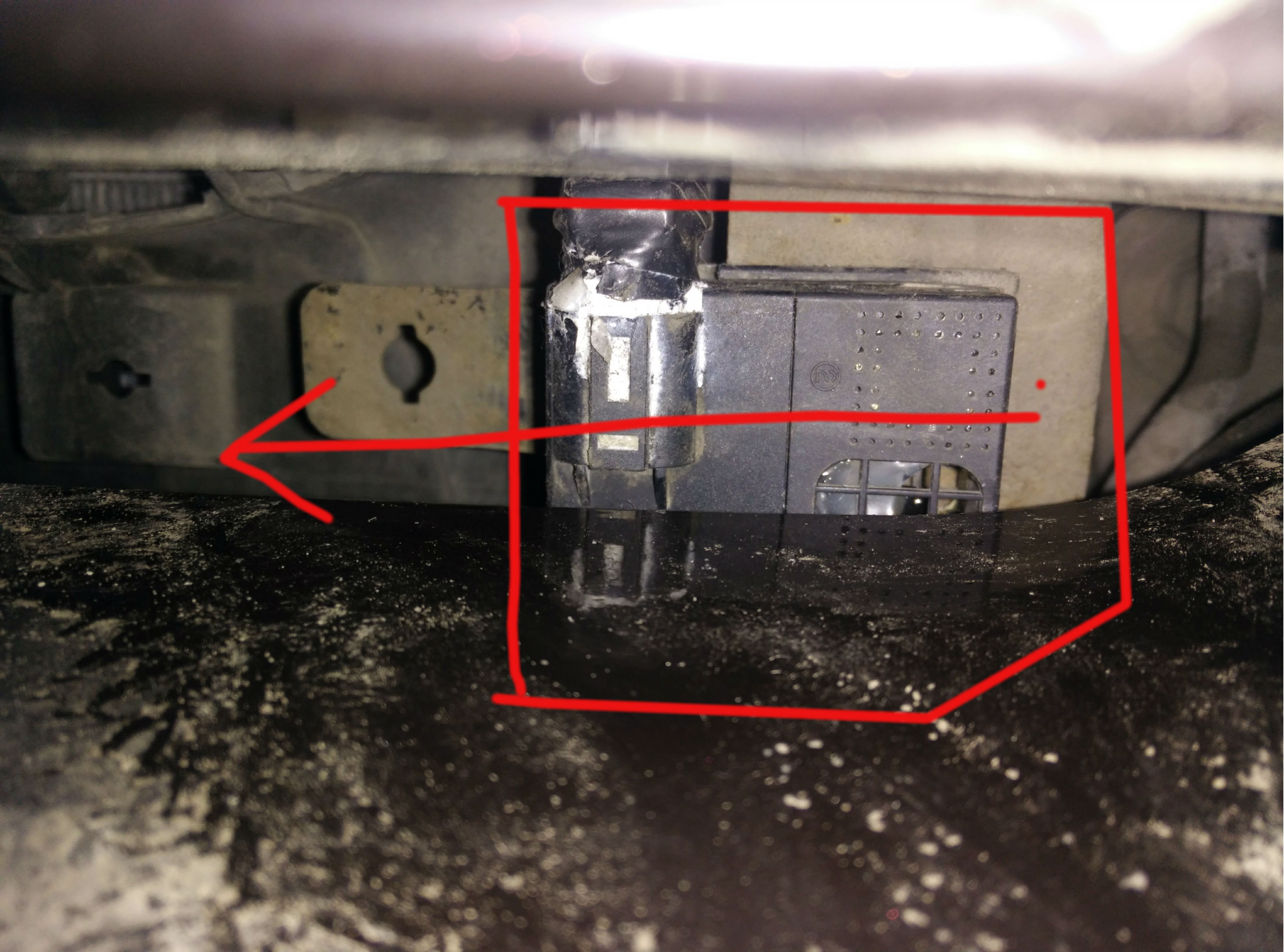

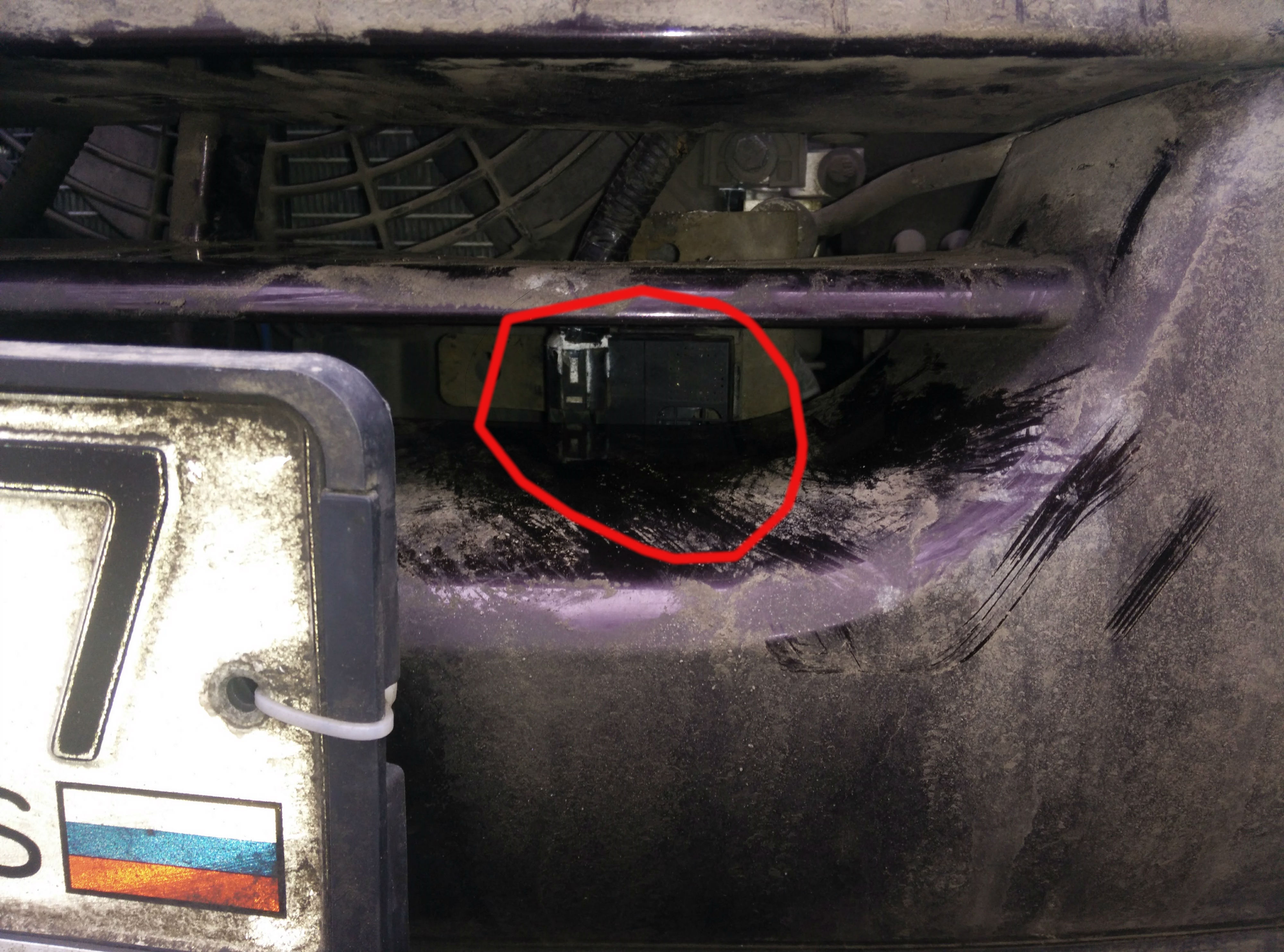

    Стоит вот тут:
    Чтобы снять откручивать ничего не надо, достаточно его сдвинуть влево с усилием, он на салазках:

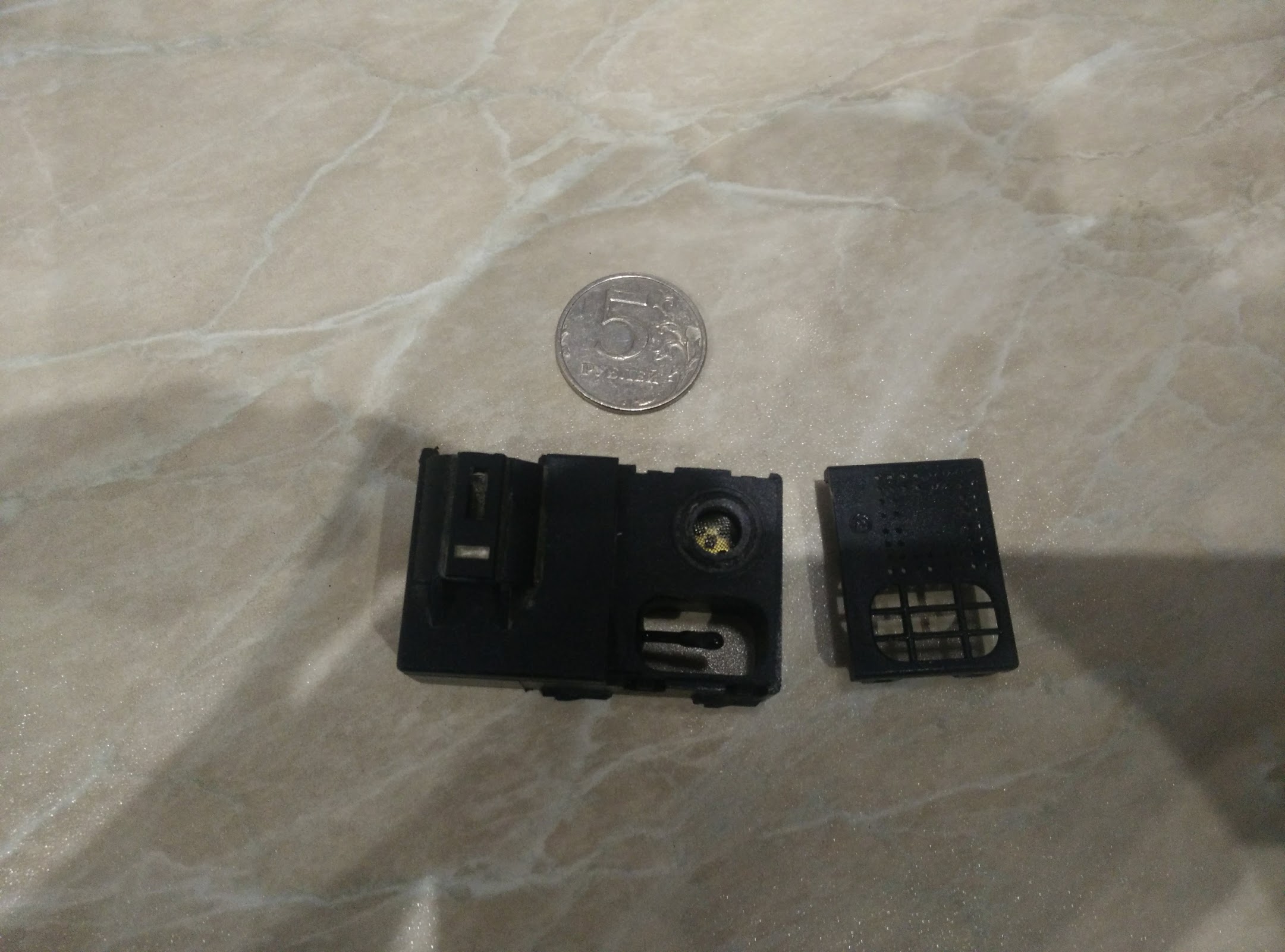

    Он очень небольшой, выглядит вот так:

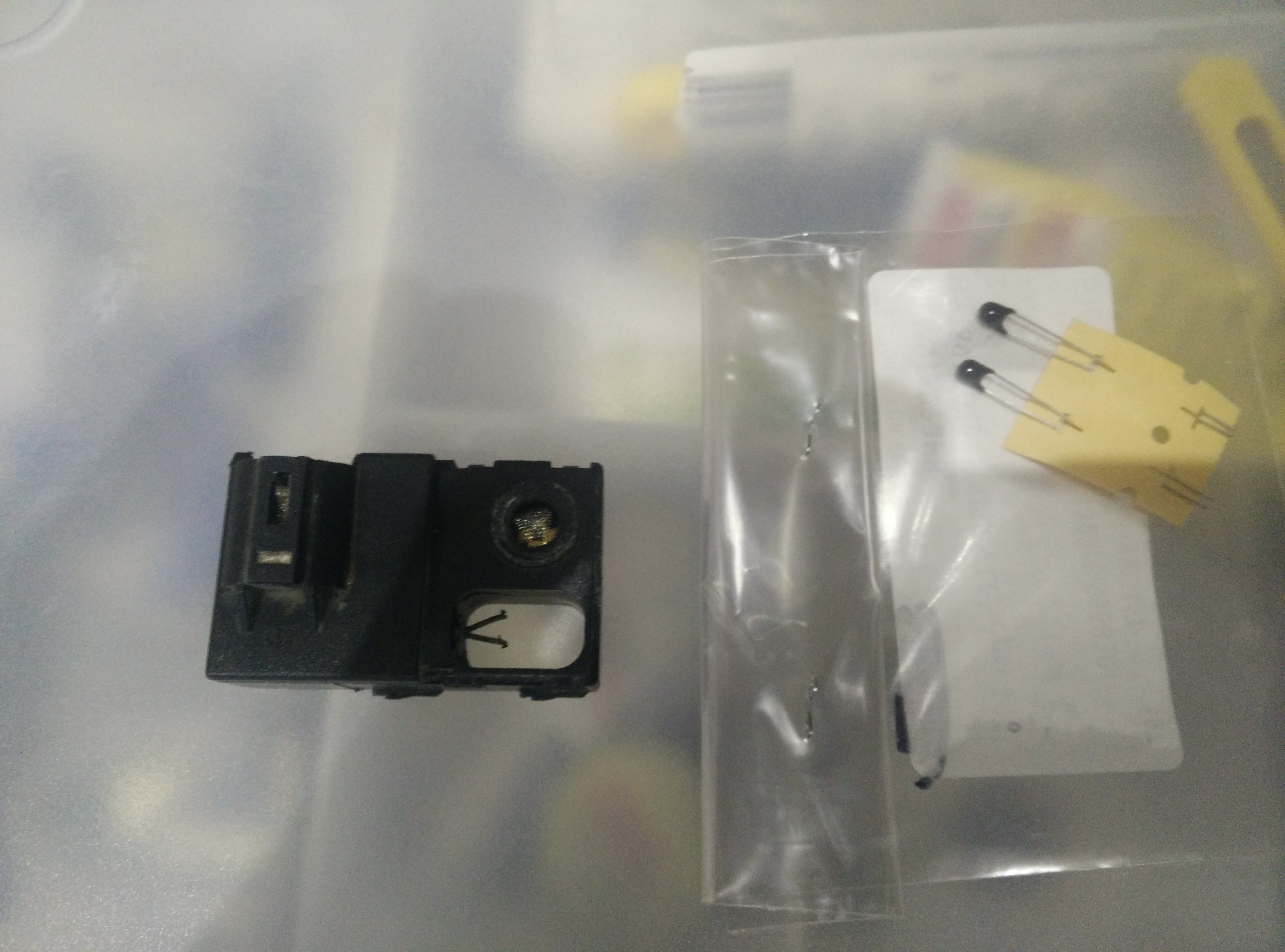

    Откусил головку датчика и зачистил провода
    Заказал в чидип новый датчик - https://www.chipdip.ru/product/b57891s222f8 - B57891S222F8, 2.2 кОм, 1%, NTC термистор
    Взял на всякий случай два + доставка в ближайшую евросеть (лень ехать было), получилось 409 рублей.

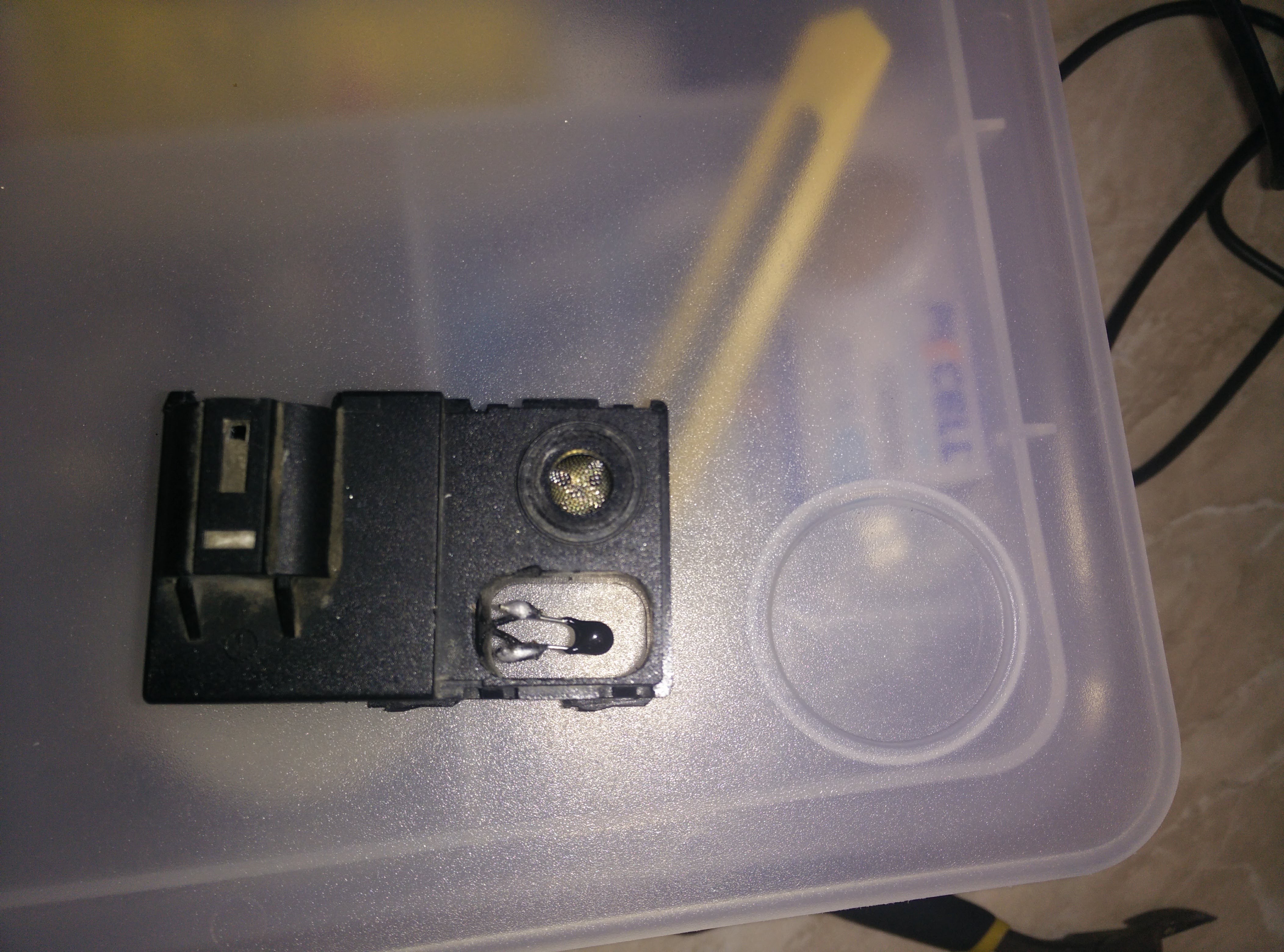

    Припаял в меру своих способностей:

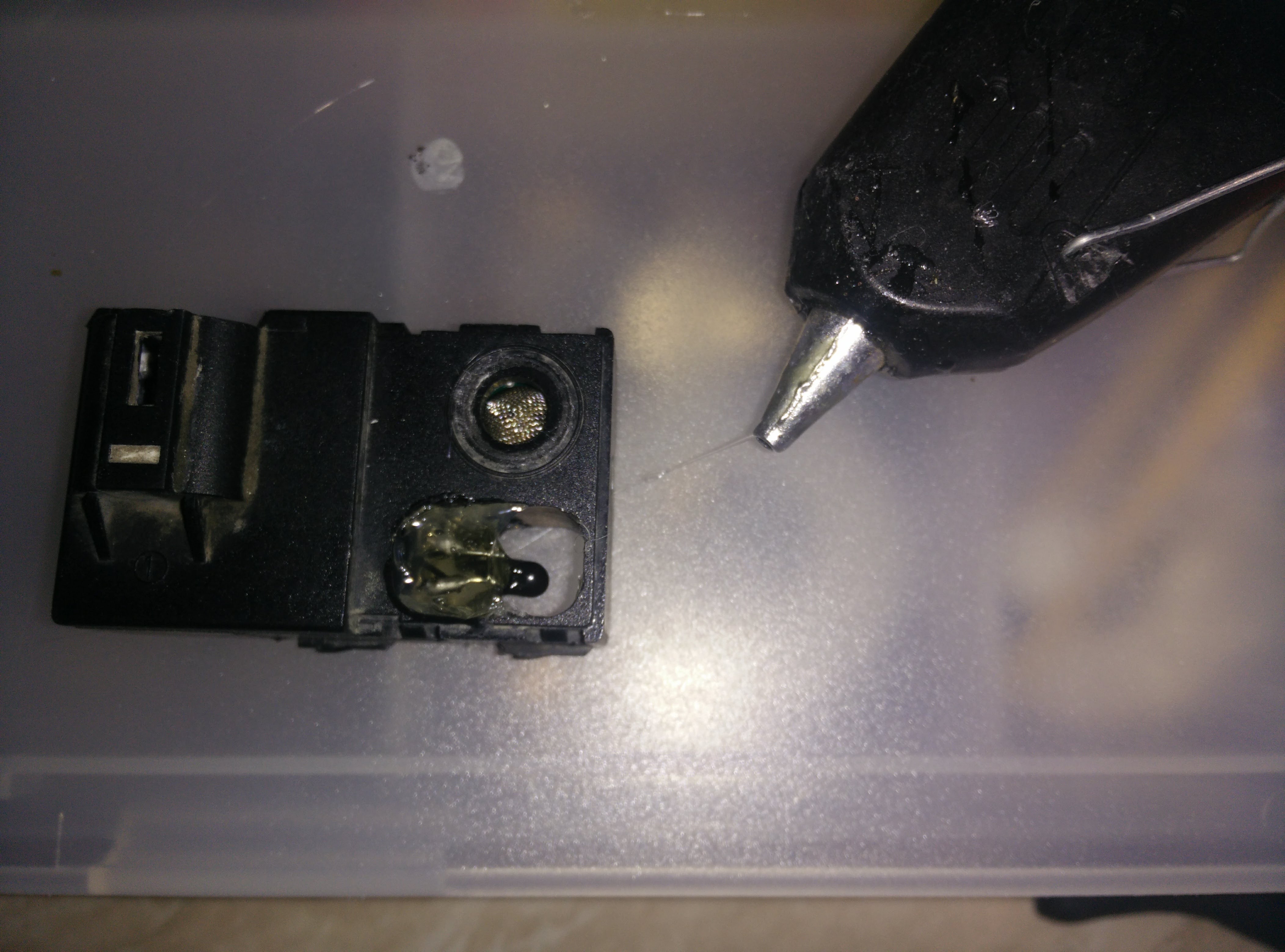

    Залил клеевым пистолетом все, кроме его головки (можно без клеевого пистолета, просто купить копеечные стержни и греть зажигалкой):
    Также залил клеевым пистолетом датчик качества воздуха, я его работы за 6 лет эксплуатации не заметил.
