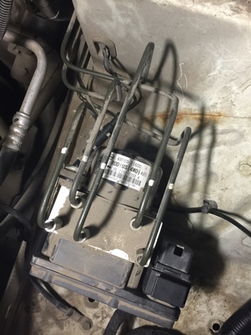

    вобщем диагностика показала когда не много шевелиш сам блок авс в этот момент и загораются все чеки, на сто говорят надо менять блок целиком, кто с этим сталкивался? К какой сумме готовиться?
    позволь поинтересоваться. шевелишь сам блок АБС - это в каком месте автомобиля?
  5. #65
    Под АКБ, при подключенном естественно...
    короче болячку кажись решил, отдал мастерам на перепайку блока АБС, не дёшево конечно, но как говорится когда прижмет херли делать .... может для успокоения души подскажет кто сколько новый блок стоит?

    1 фото Электронный блок управления abs завалялся на ексисте за 7500 руб ( или свежий 45000)
    2 фото по годам смотреть надо ( от 100000 руб и много выше)
    сколь отдал ?
  7. #67
    7000р работа + 3000 диагностика в разных сто
  8. #68

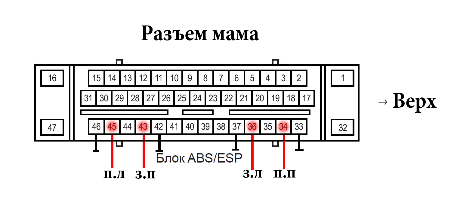

    На выходе датчика прямоугольные импульсы, датчики активные токовые. Внутри есть электронные компоненты, тестером не проверить. При наличии осциллографа можно проверить и сравнить с другими датчиками. Если блок ABS такой же , вот распиновка разъема:
  22. #82
