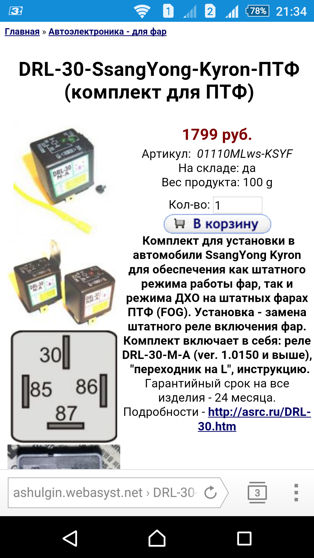

    Озадачился тоже данной тематикой , после долгих изысканий нашел вот такой сайтик
    http://www.asrc.ru/DRL-30.htm
    Поставил себе год назад , радуюсь как не знаю кто, горит дальний свет 25% яркости (можно и ПТФ), переключатель света стоит положение АВТО, все как и положено включается и выключается.
    Самое главное что в блоке предохранителей ничего резать не пришлось.

    Сколько стоит денег?
    6,852
    на сайте есть ссылка на актуальные цены в конце ...внимательно
