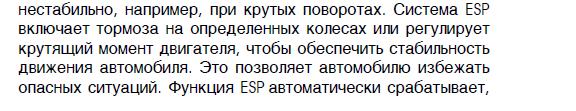

    Из мануала рекстона 2.
    Т.е. у ESP есть все чтобы без помощи водителя создать в тормозной системе давление и приводить в движение суппорта.
