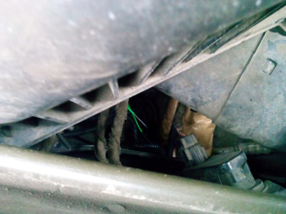

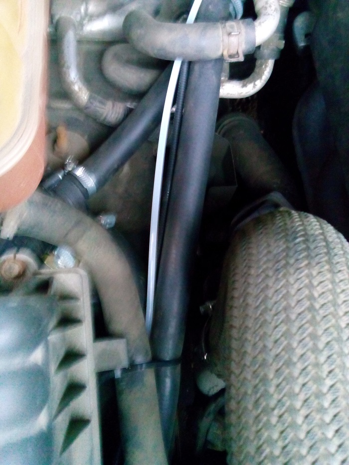

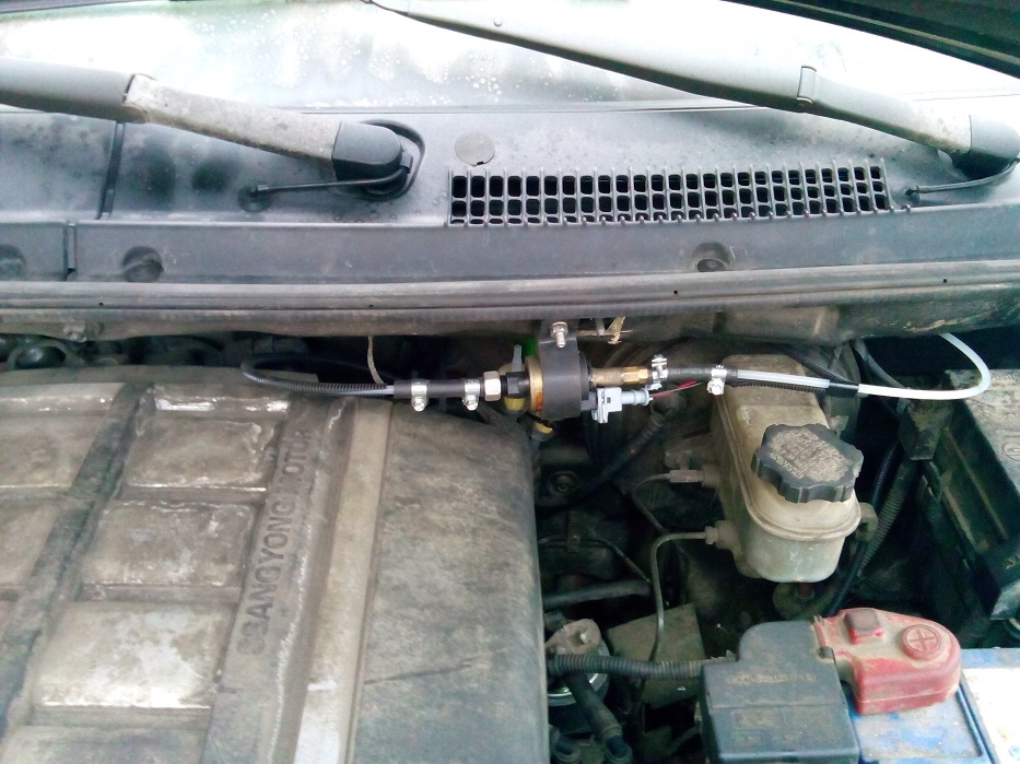

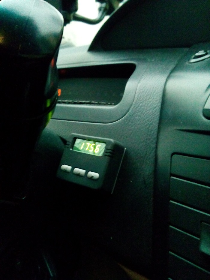

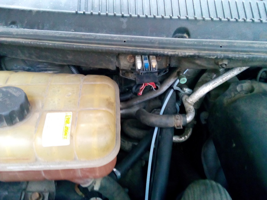

    Фоточки.
    Того, что можно снять не разбирая машину
    1. Так приклеил пульт управления. вероятно можно было и чуть выше, но так его тоже видно, а кнопок всего 3 так что никаких сложностей.
    2. Топливный насос. когда работает слышно как щелкает мембраной, врезан через тройник до фильтра.
    3. Блок предохранителей
    4. Шланги врезки в систему циркуляции ОЖ
    5. Шланги и привода уходящие под бампер к главному модулю (собственно Бинару)
