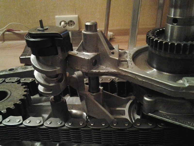

    Разобрал ради интереса раздатку, которая когда то была снята с чужой машины как нерабочая. Никаких видимых следов износа не обнаружил. Интересно, с ней то что? Вроде простая конструкция, но пока собрать обратно не получилось)) Андрей, скинь плиз контакты своего мастера, скорей всего придется обратиться за помощью
    Если фотки разобранной раздатки еще есть, тоже скинь
    Последний раз редактировалось Колючий; 28.11.2013 в 14:59.
    SK 2.3
    Раздатка, как много в этом слове! Не смог я её собрать, полдня пытался, а соединить две половинки не смог. Это ж надо надо так её сконструировать, что бы при сборе нужно было вслепую совместить четыре посадки, причем три из них незафиксированы. Или просто мне это не дано)) Раздатка будет лежать в гараже на запчасти, но если кому интересно попробовать собрать на болты этот кубик рубика, я на связи.
    Фото внутренностей раздатки для общего развития.
    Общий вид. (Одна из половинок РК)
    Исполнительный механизм, приводимый в действие моторчиком
    Цепь полного привода, слева видна ведомая шестерня переднего кардана
    Планетарная передача, обеспечивающая пониженный режим работы полного привода. (Аналогична плнетарке на лебедках)
    Вторая половинка раздаточной коробки
    И вот эти две половинки нужно соединить, что бы валы на одной(от силовых со шлицами до вала шнека с хвостиком диаметром в миллиметр) попали в свои посадочные отверстия на другой, при этом шестерня с цепью и пластиковой втулкой тоже в свободном полете. (Фото, если нужны еще подробности, могу сделать.)
    SK 2.3
